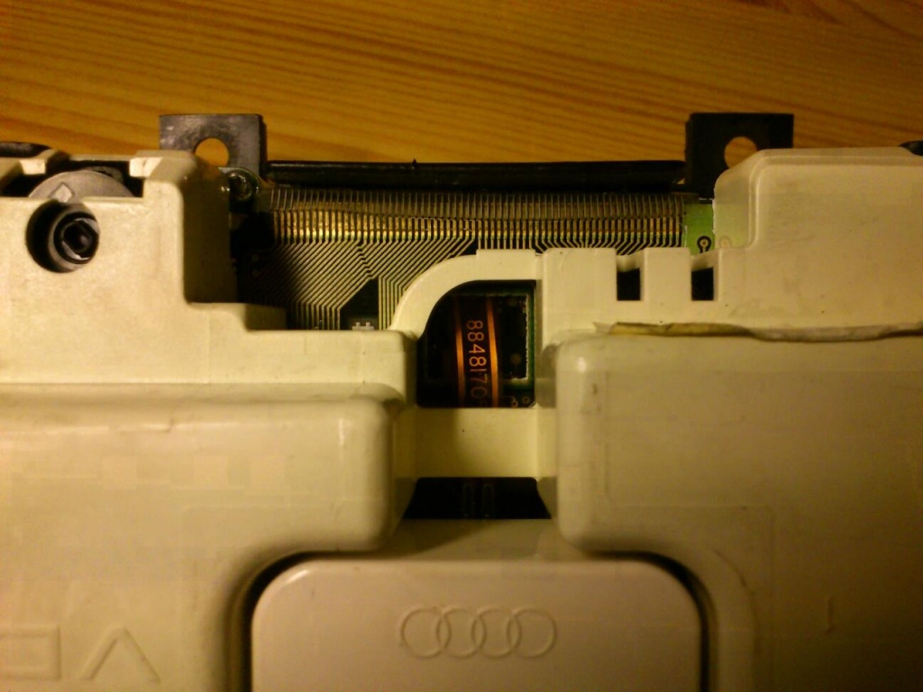

(#) Indio hozzászólása Nov 1, 2012 /
Kedves Fórumozók!
Egy Audi műszerfalának hátoldalán van a képen látható szalagkábel, amint látható elvált a paneltől. Emiatt a központi LCD kijelzőn nem jelennek meg az adatok.
Sajnos nem vagyok műszerész, forrasztási tapasztalatom is nagyon gyér. Mégis az lenne a kérdésem, hogy milyen módszerrel lehetne visszaforrasztani? Ha egyáltalán ezek forrasztva vannak.
Létezik-e megoldás a javítására?
