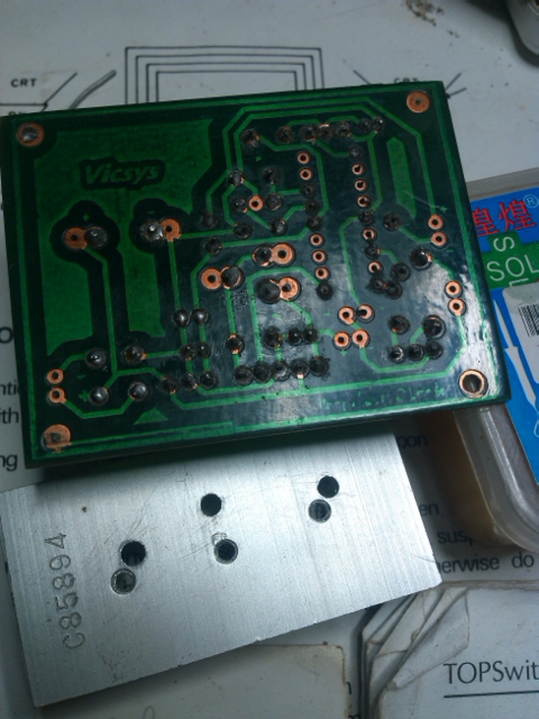

Üdv : Szeretném kérdezni hogy ha forrasztok miért nem marad csillogós az ón,olyan matt marad.
Másik kérdésem volna az mivel tisztijátok le a forrasztás után a panelt ,mert olyan kis maradvány fojatószer flux marad utána. nem igen tetszik. Remélem lehet érteni. Kösz.
Többnyire akkor mattul meg, ha oxidálódik. Vagy túl magas hőmérsékletű a pákád, vagy túl sokáig tart a forrasztás. Mindkettőn lehet segíteni, utóbbihoz egy kis gyakorlás kell.
Én denaturált szesszel szoktam lemosni. Egy kis táéba öntök egy keveset és egy erre a célra rendszeresített fogkefével dörgölöm kicsit, a kefét mártogatva a szeszbe. A lecsöpögő denszesz vissza az edénybe. Száradás után egy kicsit át szoktam kefélni, mert a denszesz hagy maga után fehéres maradékot, de csak úgy, lefújom védőlakkal, akkor is szép fényes lesz a NYÁK.
Matt olyankor lesz amikor kevés, vagy nem megfelelő a folyasztószer, pl. a forrasztókrém tud ilyet művelni. Azt nyákon már nem is merem használni, egyszer a maradéka ottmaradt az IC lábak között, és nem tudtam hogy miért csinál érdekes dolgokat az IC. Aztán amikor letakarítottam a krém maradványait akkor megjavult. Illetve ha marad ott valami savmaradék, mondjuk sósavas forrasztás esetén.
Ha matt akkor kend át vékonyan oldott gyantával és húzd át rajta a pákát. A tisztítás meg attól függ hogy éppen mit kell tisztítani. Finomabb, kényesebb dolgok esetén izopropil alkoholt szoktam használni, minden más esetben nitrohigítót. Belemártom a fültisztító végét és lesikálom vele.
Köszönöm a szép épitő tanácsokat. Csak azért kérdeztem mert csak a új nyákkokal van ez gond, amit saját kezüleg van csinálva.
Esetleg ólommentes ónt használsz. Ha ugyanazzal a forrasztóónnal csak a saját paneled matt akkor vegyszermaradvány lehet a panelen.

Hát nem is tudom mert szépen megvan csinálva ,még Dynamask 5000 is levan laminálva. Tehát szép. Csak az a forrasztás nem marad csillogós. Holnap teszek képet róla.

A meleg páka miatt valóban lemattul mivel az kifüstöli a folyasztó szert. Ólmost 350 bleifreit 390°C-on szoktam jó pákával forrasztani. Mivel krém, flux stb. folyasztószerek nem az áramkör része ezért én oldószernek IPÁ-t (IzoPropilAlkoholt) használok(A legkevésbé büdös a Lenco Clean-ben is ez volt), felhordása Clines pumpálós 0,5-ös spréből, akár bőven is adható, nem bánt semmi mást, lötstoppot se, csepp mentesen szárad. Két kefét használok: először nagyon puha drótkefével a vastagabb gyantát stb ledúrom (még szárazon), vastagon befújom, majd rövid állás után fogkefével akár többször is átdörzsölöm amíg csak szükséges, még egy öblítés, lefolyatom utána elszívó előtt szárítom míg mindenütt porszáraz(Alkatrészek alatt is). Ha nem Pörög le a lötstop régi panel, v megégett olyan mint a gyári (elvégre most ott melózok). Joe

Szia, nekem is van 1 fajta forrasztó-ónom, mint kiderült ólmos, de a forrasztási felület hasonló matt marad, mint az ólommenteseknél. Szerintem az anyag összetétel miatt lehet, tegyél fel képet. Üdv: Mike

Szia, Lehet pont a Cu1% miatt olyan, amit írtam az keményebb, világosabb, s mattabb a forrasztási felület, mint a többi tekercsnek, de nagyon jó vele dolgozni, csak fenyőgyanta van benne, nem olyan büdös
Fluxnak, 559-est használok, kicsit oxidos felületeket is nagyon könnyű vele befuttatni, viszont azt le kell mosni IPA-val. A nyák nagyon jól néz ki, azt pasztát ismerem, nem sokra tartom.... nagyon könnyen ráég a pákahegyre, ha kicsit feljebb csavarom a hőt, nehezen szalad meg az ón vele, inkább csak vastagabb vezetékekhez használom. Ezzel a kis "drágával"
Az jo. Az a érdekes hogy ha valamit javitok ezekkel a dolgokkal akkor nincs ilyen gond, szép csillogós lessz és nem is igen marad maradvány. Csak akkor ilyen mikor én csinálom a nyákot,annál van ez a gond.
Pedig nekem nagyon tetszik amit csináltál... Lehet marad a rézfelületen, valami vegyszermaradék, panel-radírral, vagy finom csiszolópapírral 1000-es csiszold át a forrasztási pontokat, s IPA-ban oldott fenyő/hegedű gyantával kezeld le. Hasonló lesz mint a Löty-lakk.
