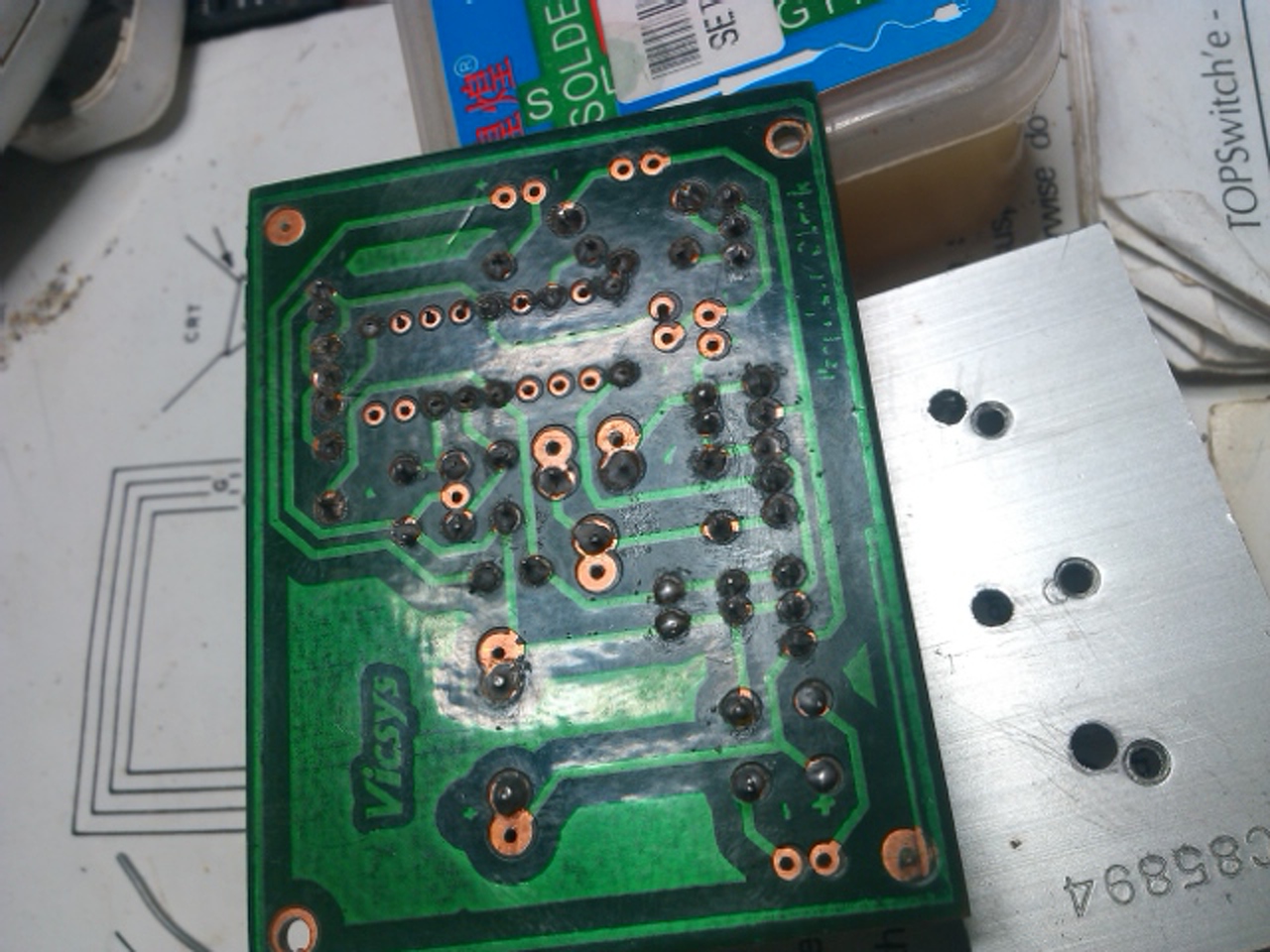

(#) Edimax hozzászólása Jan 16, 2015 /
Üdv : Szeretném kérdezni hogy ha forrasztok miért nem marad csillogós az ón,olyan matt marad.
Másik kérdésem volna az mivel tisztijátok le a forrasztás után a panelt ,mert olyan kis maradvány fojatószer flux marad utána. nem igen tetszik.

(#) Bakman válasza Edimax hozzászólására (») Jan 16, 2015 /
Többnyire akkor mattul meg, ha oxidálódik. Vagy túl magas hőmérsékletű a pákád, vagy túl sokáig tart a forrasztás. Mindkettőn lehet segíteni, utóbbihoz egy kis gyakorlás kell.
Én denaturált szesszel szoktam lemosni. Egy kis táéba öntök egy keveset és egy erre a célra rendszeresített fogkefével dörgölöm kicsit, a kefét mártogatva a szeszbe. A lecsöpögő denszesz vissza az edénybe. Száradás után egy kicsit át szoktam kefélni, mert a denszesz hagy maga után fehéres maradékot, de csak úgy, lefújom védőlakkal, akkor is szép fényes lesz a NYÁK.
(#) Ge Lee válasza Edimax hozzászólására (») Jan 16, 2015 /
Matt olyankor lesz amikor kevés, vagy nem megfelelő a folyasztószer, pl. a forrasztókrém tud ilyet művelni. Azt nyákon már nem is merem használni, egyszer a maradéka ottmaradt az IC lábak között, és nem tudtam hogy miért csinál érdekes dolgokat az IC. Aztán amikor letakarítottam a krém maradványait akkor megjavult. Illetve ha marad ott valami savmaradék, mondjuk sósavas forrasztás esetén.
Ha matt akkor kend át vékonyan oldott gyantával és húzd át rajta a pákát.
A tisztítás meg attól függ hogy éppen mit kell tisztítani. Finomabb, kényesebb dolgok esetén izopropil alkoholt szoktam használni, minden más esetben nitrohigítót. Belemártom a fültisztító végét és lesikálom vele.
(#) Edimax válasza Ge Lee hozzászólására (») Jan 16, 2015 /
Köszönöm a szép épitő tanácsokat. Csak azért kérdeztem mert csak a új nyákkokal van ez gond, amit saját kezüleg van csinálva.
(#) Zsolt50 válasza Edimax hozzászólására (») Jan 16, 2015 /
Esetleg ólommentes ónt használsz. Ha ugyanazzal a forrasztóónnal csak a saját paneled matt akkor vegyszermaradvány lehet a panelen.

(#) Massawa válasza Edimax hozzászólására (») Jan 16, 2015 /
Nem tisztitottad meg rendesen a nyákot forrasztás elött, és kiveri a cundért.
(#) Edimax válasza Zsolt50 hozzászólására (») Jan 16, 2015 /
Hát nem is tudom mert szépen megvan csinálva ,még Dynamask 5000 is levan laminálva. Tehát szép. Csak az a forrasztás nem marad csillogós. Holnap teszek képet róla.

(#) Chipmunk1960 válasza Edimax hozzászólására (») Jan 17, 2015 /
Szia, nekem is van 1 fajta forrasztó-ónom, mint kiderült ólmos, de a forrasztási felület hasonló matt marad, mint az ólommenteseknél. Szerintem az anyag összetétel miatt lehet, tegyél fel képet. Üdv: Mike

(#) Edimax válasza Chipmunk1960 hozzászólására (») Jan 17, 2015 /
Üdv: Nos itt. Ezeket használom : Forrasztó ón S-Sn60 Pb40 /HS10/
Pasta Soldering ZS-18
RMA-223-UV +Flux -ot.
És itt a képek. : tán látszik amit kell.
Ez a nyák innen a fórum bol készitettem el.
Szia, Lehet pont a Cu1% miatt olyan, amit írtam az keményebb, világosabb, s mattabb a forrasztási felület, mint a többi tekercsnek, de nagyon jó vele dolgozni, csak fenyőgyanta van benne, nem olyan büdös Fluxnak, 559-est használok, kicsit oxidos felületeket is nagyon könnyű vele befuttatni, viszont azt le kell mosni IPA-val. A nyák nagyon jól néz ki, azt pasztát ismerem, nem sokra tartom.... nagyon könnyen ráég a pákahegyre, ha kicsit feljebb csavarom a hőt, nehezen szalad meg az ón vele, inkább csak vastagabb vezetékekhez használom. Ezzel a kis "drágával"
Az jo. Az a érdekes hogy ha valamit javitok ezekkel a dolgokkal akkor nincs ilyen gond, szép csillogós lessz és nem is igen marad maradvány. Csak akkor ilyen mikor én csinálom a nyákot,annál van ez a gond.
Pedig nekem nagyon tetszik amit csináltál... Lehet marad a rézfelületen, valami vegyszermaradék, panel-radírral, vagy finom csiszolópapírral 1000-es csiszold át a forrasztási pontokat, s IPA-ban oldott fenyő/hegedű gyantával kezeld le. Hasonló lesz mint a Löty-lakk.
