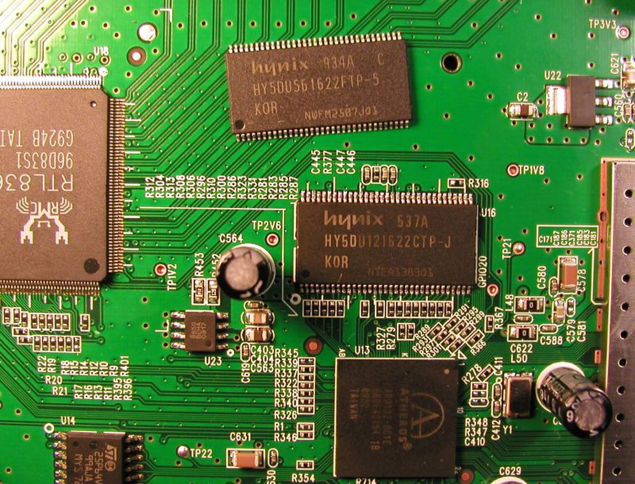

(#) yodee hozzászólása Márc 5, 2015 /
Üdv Mindenki!
A melléklet képen látható memória modult kellene cserélnem / cseréltetnem. Tudok nekem segíteni ebben? Esetleg módszert rá vagy valakit aki csinált már és kockázat nélkül vállalja?
A válaszokat előre is köszönöm!
(#) Ge Lee válasza yodee hozzászólására (») Márc 5, 2015 /
Láttam olyat aki ezt simán megcsinálja kattogós wellerrel. A leszedéshez alacsonyabb olvadáspontú ón kell, amiből egy gombócot görgetsz végig a lábakon, miközben emeled finoman az egyik oldalát. Ha lejött a másikat ugyanúgy, vigyázva hogy ne szakítsd fel a pad-et.
Visszarakásnál előónozod a pad-eket, utána már csak bele kell nyomni melegítés közben. Kell folyasztószer is bőven, hogy ne zárja össze az ón a lábakat.
(#) Chipmunk1960 válasza Ge Lee hozzászólására (») Márc 5, 2015 /
Lehet a lábakra merőlegesen is húzogatni a hegyet, ha jó a folyasztó felugrik a cin a padra, ha összeér, harisnyával fel lehet szívatni. yodee: Levételnél ne sajnáld az ónt, hagy "ússzon" benne a lábsor, akkor adja át a hőt rendesen. A mellette lévő RTL 83... már kicsit húzósabb egy szem pákával. Ha van, egy roncson gyakorolj előtte.

(#) Zsora válasza yodee hozzászólására (») Márc 5, 2015 /
Én így csinálnám (ha nincs a közelben hőlégfúvó):
1.) A lábakat egyenként melegítem és megemelem valami hegyes eszközzel. (csipesz, piszka)
2.) A pedeket letakarítom ónszívó harisnyával.
3.) A folyasztószermaradványokat eltávolítom fluxtisztítóval.
4.) Új IC felhelyezése, beigazítása.
5.) Két átellenes sarok megfogatása ónnal.
6.) Többi láb forrasztása.
Opcionális:
7.) Lábsorokra kevés folyasztószer felvitele.
8.) Forrasztások véglegesítése.
9.) Folyasztószermaradványok eltávolítása (fluxtisztítóval.)
