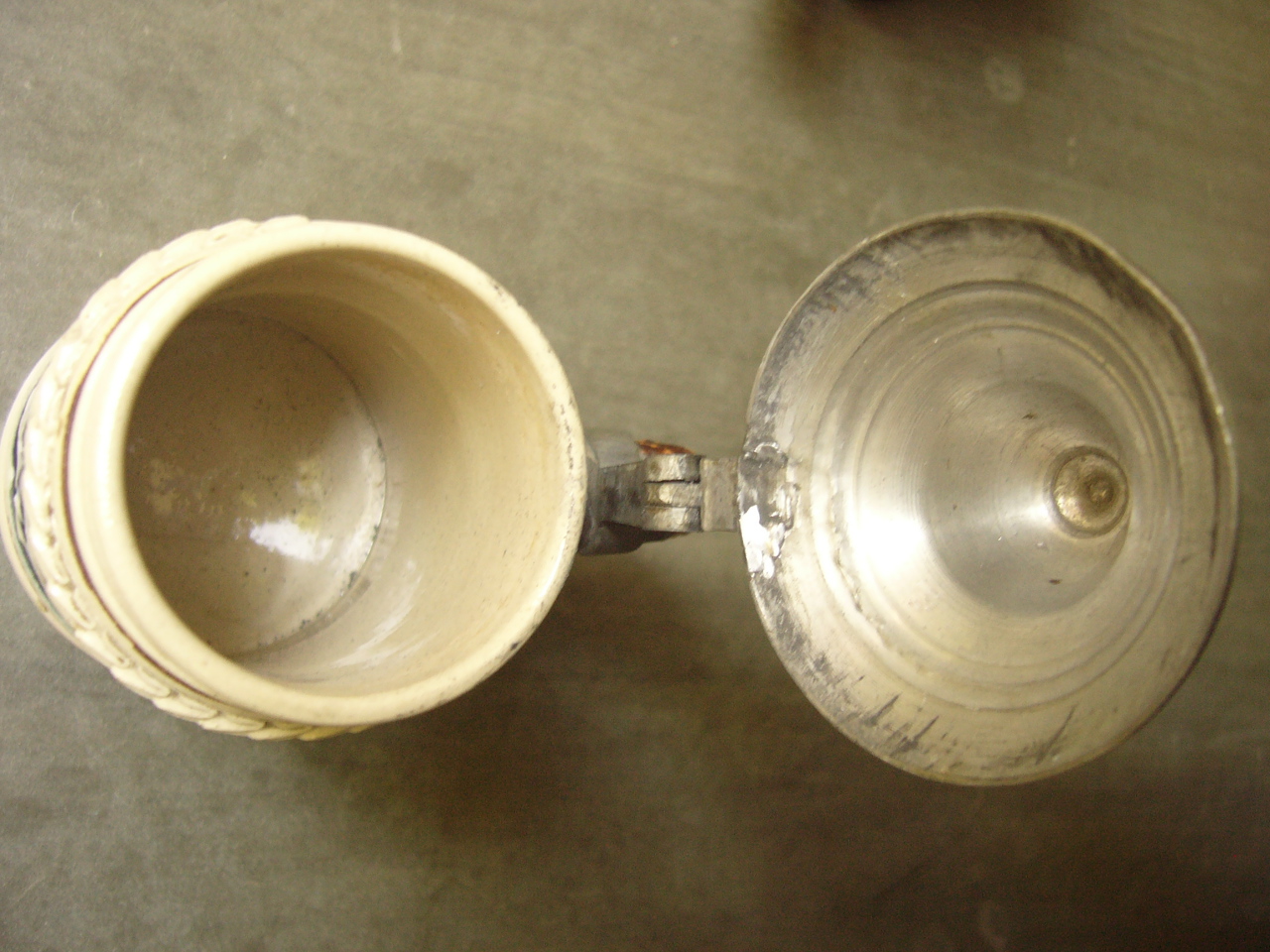

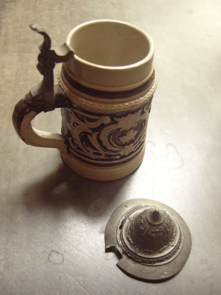

(#) 07aaron hozzászólása Jún 22, 2015 /
Kedves Fórumozók!
Van két kupakos kupám, mindkettőnek letört a kupakja. A régiségboltban azt hiszem azt mondták, hogy ónkupak és nem tudják vállalni a forrasztását és nem is tudják, hogy kihez küldjenek. Esetleg tud valaki közületek ajánlani egy budapesti szakit? Nagy segítség lenne!
(#) Chipmunk1960 válasza 07aaron hozzászólására (») Jún 22, 2015 /
Szia, Talán AWI, /pure Argon, / nagyon kis amper.....vagy esetleg gázos torch, ami csak közvetlenül ott melegít.
(#) Massawa válasza 07aaron hozzászólására (») Jún 22, 2015 /
Az onkupakot elvben minden bádogosnak tudni kell forrasztani. Lehet, hogy a kupakod fröccsöntött volt ( fehér fém), akkor fennáll a veszélye, hogy elolvad az egész, ezért félnek töle.
Ha ez a helyzet, akkor talán ragasztani vagy ujraönteni olcsobb.

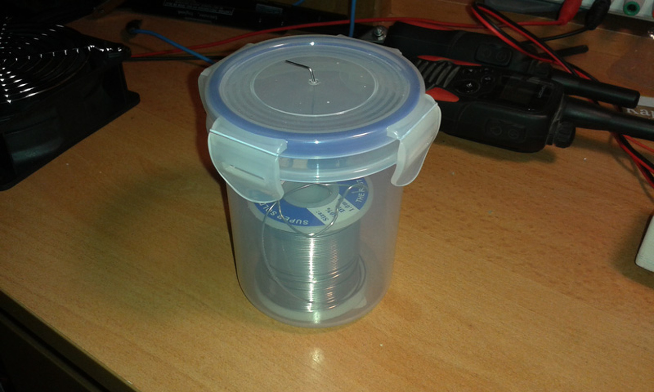

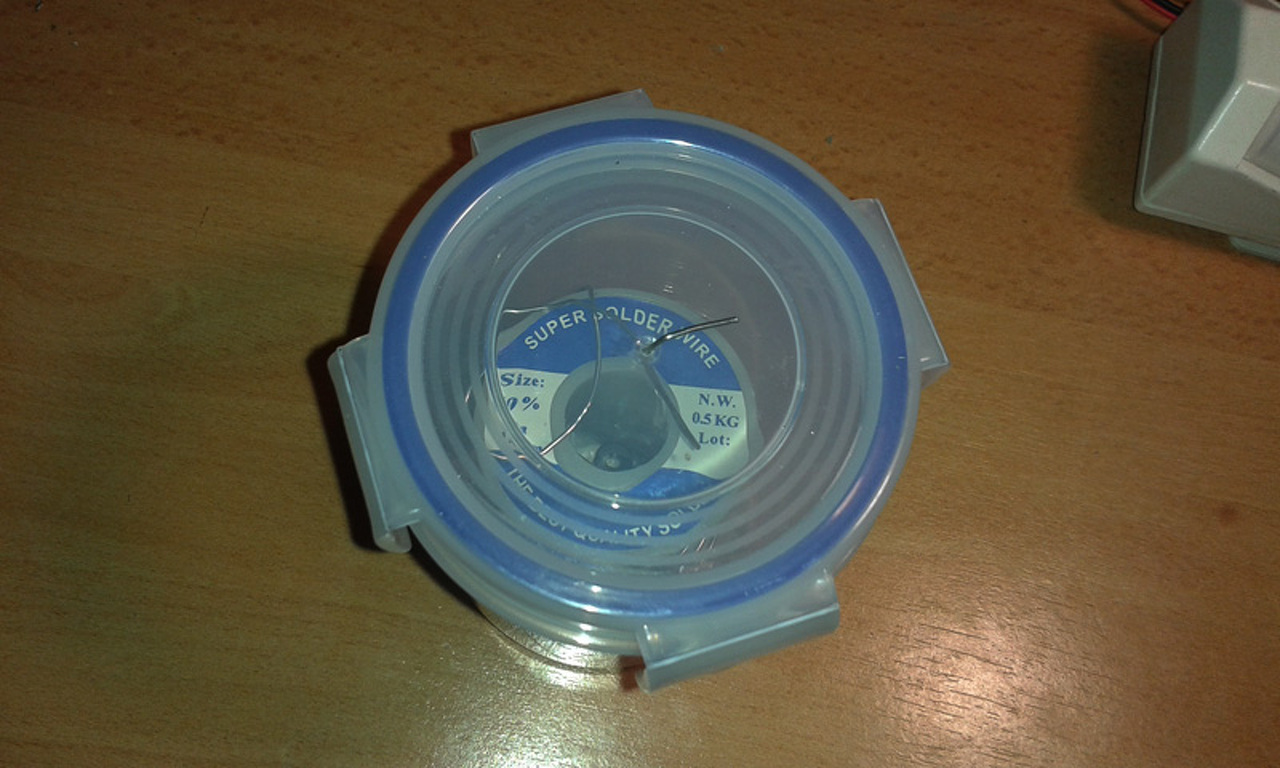

(#) Bakman válasza szucsistvan123 hozzászólására (») Jún 28, 2015 /
SSW = Super Solder Wire
Már több tekercset elhasználtam, szerintem nagyon jó. Egy trükk van, ha nem használod, levegőtől elzárt helyen érdemes tartani, így biztosan nem oxidálódik. Én egy kis trükkel oldottam meg.

(#) Bakman válasza qvasz2 hozzászólására (») Jún 29, 2015 /
Onnan, hogy a sokáig szabad levegőn hagyott ón mattul, nehezebb vele forrasztani, sokkal könnyebben "kásásodik". Ha pedig olyanból nyomok egy kicsit az ónfürdőbe, azonnal megjelenik a felszínén az oxidos forraszanyag.
Igen, alkatrészbeforrasztás után valamilyen védőlakkal (Plastik 70) lefújom a NYÁK forrasztási oldalát. Évek múlva is olyan, mint új korában.

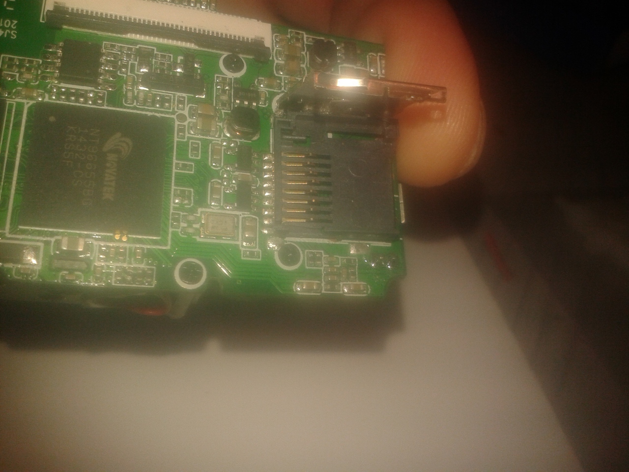

(#) sunnysys hozzászólása Júl 3, 2015 /
Elnézést, ha nem jó helyre írom, ez a topik tűnt megfelelőnek.
Adott egy SJ4000 (GoPro) utánzat kamera, amiben ki kellene cserélni az SD kártya foglalatot, amihez viszont se tudásom, se eszközöm nincs. Próbálgattam az olcsó pákámmal, de sehogy nem fértem hozzá. Laikusként gondolom, hogy ehhez forró levegő kellene.
Mivel mindenképpen használni szerettem volna a kamerát, azt a megoldást választottam ideiglenesen, hogy vékony vezetékekkel kivezettem a kamerán kívülre az érintkezőket (így még valamennyire hozzáfértem), és kint forrasztottam rá az új SD kártya foglalatot, de ez így nem igazán tartós megoldás.
Valaki (Budapesten) ki tudná cserélni nekem az alkatrészt? Csatolok egy képet, kb. látszik, mennyi hely van. (9 láb + az SD kártya foglalat fém tetejének 4 lába van rögzítve.)

(#) sunnysys válasza Joe_001 hozzászólására (») Júl 3, 2015 /
Köszi szépen!
Lehet, nem voltam egyértelmű, és a kép is félrevezető. A képen még a "bajt" megelőző állapot látszik, amikor csak annyi volt a gondom, hogy egy láb volt elszakadva. De sajnos annyit mókoltam vele, hogy elszakadt több láb is, így a teljes csere mellett döntöttem. A képen tehát még helyén van a régi foglalat alsó, műanyag része, azóta ez már kikerült onnan, teljesen szabad a felület, tehát csere szükséges. Ezt oldottam meg átmenetileg úgy, hogy vezetéket forrasztottam a 9 lábra (mert úgy odafértem, nem volt útban a foglalat), azokat kivezettem a kamera testén kívülre, és ott ráforrasztottam az új foglalatot. Működik, csak nem tartós, és nem szép.

(#) sunnysys válasza eyess hozzászólására (») Júl 3, 2015 /
Szia és köszi! A másikkal az történt, hogy lezuhantam egy kvadrokopterrel, ami hordozta a kamerát, és elszakadt a 9. láb (a képen a legalsó), amelyik a kártyabehelyezését érzékeli. Ezt próbáltam megjavítani úgy, hogy a lapkán a 9. lábhoz tartozó érintkezőt hozzáforrasztottam egy föld érintkezőhöz (a képen a 9. érintkező alatti érintkező), így végig úgy érzékelte, hogy bent van a kártya. Működött is, csak utána még bénáztam valamit a foglalattal, és véletlenül elszakítottam pár másik lábat. Ekkor láttam, hogy ezeket már nem tudom megcsinálni, és kiszedtem a foglalatot.

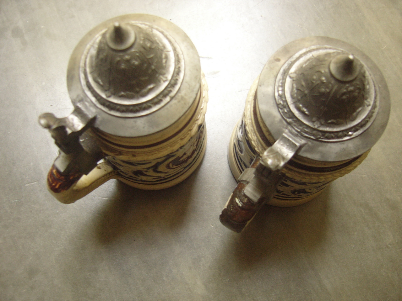

(#) 07aaron válasza Massawa hozzászólására (») Júl 3, 2015 / 1
Tudom, hogy ez nem a reklám helye, de hátha mást is érdekel, hogy mi történt a korsókupakokkal. Egy ismerős javasolta Földes László ötvösmestert. Elvittem hozzá a korsókat, tegnap kaptam vissza, az eredmény a képeken látható.
(#) Massawa válasza 07aaron hozzászólására (») Júl 3, 2015 / 1
Na látod mit jelent, ha szakember veszi kézbe.....
