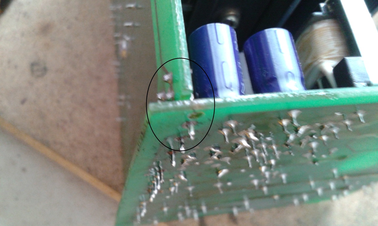

(#) usane hozzászólása Aug 29, 2016 /
Hogy lehet két,tüskesorral összeforrasztott panelt normálisan szétszedni?
A második képen alsó forrsor. Melegíteni sem nagyon tudom forrólevegővel, mert messze vannak egymástól.
Vagy gondoltam elvágom és egyenként kiszedem, de azt sem tudom mi a neve ennek a tüskének és hol lehet kapni?
A hozzászólás módosítva: Aug 29, 2016
(#) Buvarruha válasza usane hozzászólására (») Aug 29, 2016 /
Vagy leszivatod róla az ónt ami furatgalvanizált nyáknál elég nehéz eset, vagy levegővel fujatod és pákával is melegíted. Alap, hogy vastagon beónozod ólmos ónnal, majd pákával melegíted a lábakat, közben levegővel tartod a meleget azokon a lábakon amiket épp nem pákázol.
(#) kadarist válasza usane hozzászólására (») Aug 29, 2016 /
Jól benedvesített ónszívó harisnyát szoktam használni az ón eltávolítására. Ha jól látom, akkor nem furatgalvanizáltak a forrpontok, így még könnyebb dolgod lesz.
(#) Chipmunk1960 válasza usane hozzászólására (») Aug 29, 2016 /
Esetleg megfelelő méretű injekciós tűvel lábanként, ami rámegy a lábra, de még befér a lyukba. Lehet ilyen kis készletet kapni pici kínaiba...
(#) Gafly válasza usane hozzászólására (») Aug 29, 2016 /
A tüskesort tüskesornak hivják
Azt viszont nem látom, hogy hogyan férsz hozzá az elvágáshoz...
Én szoktam olyat csinalni, hogy pisztolypákához hajlitok "cél" hegyet, amivel egyszerre lehet melegiteni az összes kivezetést. Használat előtt jól be kell ónozni. Az sem baj ha kettőnél több kezed van
(#) usane válasza Buvarruha hozzászólására (») Aug 29, 2016 /
Igen, nekem is ez a bajom, furatgalvánnál nem sok esélye van ónszippantásnak. Ráadásul eléggé passzos a tüske a furatban. Marad ez az ónos melegítgetés, csak 10cm hosszban nem lesz egyszerű.
kadarist: Sajnos furatgalvánosak. Harisnyával próbáltam én is, de nagyon passzos, nem sikerült teljesen felitatni a furatból.
Galfy: Azt a tüskesort ismerem ez valami olyan 90 fokos tüske ami a másik nyákban 2 lábbal van beforrasztva. Ilyet nem találtam egyenlőre. Azt még én sem tudom hogy férnék hozzá elvágni, csak ötletelek egyenlőre
Igazából nem is kell egyszerre melegíteni mindet, a nyák tud görbülni. Ha folyamatosan mész végig a lábakon, közben feszíted, akkor szépen lassan le lehet játszan a nyákot a tüskékről.
Kadarist módszere nyert. Elővettem az smd folyasztót és addig játszottam vele amig sikerült felitatnom harisnyával. Jöhet a hibakeresés.
