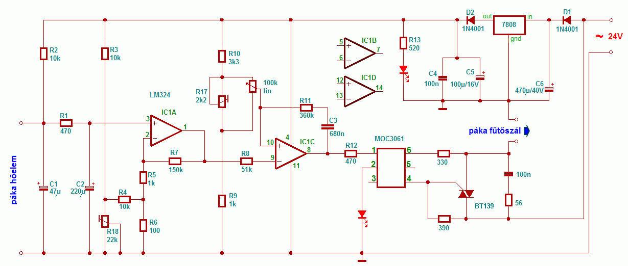

(#) pista91 hozzászólása Dec 27, 2007 /
Épp most építettem meg a forrasztóállomást amit Attila86 tervezett. A hőmérséklet szabájzó rész működik is rendesen, de a kijelzővel van egy kis probléma: nem mutatja a hőmérsékletváltozást. A potival kiválóan lehet állítani a kijelzőm megjelenő adatokat, de amikor fűt a páka, ez az érték semmit nem változik. Rámértem egy mutival, és azt vettem észre hogy az adatok érkeznek is rendesen, el is jutnak az IC-ig, de az nem csinál semmit.
Van valakinek valami ötlete hogy hol keressem a hibát??
üdv
(#) Attila86 válasza pista91 hozzászólására (») Dec 27, 2007 /
Üdv.!
Az ICL7107 27-es lábára csatlakozó 100p-s kondit (C4) cseréld ki 220n-ra!
Üdv.: Attila
(#) pista91 válasza Attila86 hozzászólására (») Dec 27, 2007 /
(#) Imre hozzászólása Jan 10, 2008 /
Kicseréltem a kondit 220nF-ra! Most már működik, tök jó
(#) pista91 hozzászólása Jan 26, 2008 /
Karácsonykor megépítettem az Attila86 féle forrasztóállomást. Működött is korrektül, egészen máig. Egyik napról a másikra hírtelen eltűnt belőle a pákafűtés. A hőmérő stabil 23°C-t mutat, a fűtést jelző led világít, de a páka csak nem akar melegedni. A trafóból kijön a 24V-t, be is jut az áramkörbe, de a pákáig már nem jut el. A fűtőszál nem szakadt, ki mértem.
Ezekből úgy gondolom hogy a MOC3062 dobta fel a talpát. Jól gondolom, vagy máshol keressem a problémát?
(#) Attila86 válasza pista91 hozzászólására (») Jan 26, 2008 /
Üdv.!
Szvsz valószínüleg kontakt hiba történt, vagy a csatlakozónál vagy (inkább) a sorkapocsnál.
A 23 fok a szoba hőmérsékletére utal, tehát a mérés megtörténik, a hőelem kontaktusa az áramkörrel jó. A fűtést jelző led világít, tehát tudja hogy fűtenie kellene csak nem tud. Ez arra utal hogy a szabályozó kör is működik.
Ha nem kontakt hiba, akkor lehet hogy az opto triak vezérlő fele szállt el. Vagy a triak. Esetleg a 24V tűnt el valami miatt, vagy a bizti égett ki.
Üdv.: Attila
