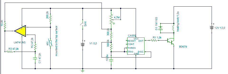

(#) deguss válasza Higgins hozzászólására (») Jan 9, 2006 /
Most egy már meglévő forrpákához szeretnél piccel hőmérséklet szabályozást építeni?
Kell hőmérséklet visszajelzés is?
Ha nem, tök hülyeség a PIC, elég egy 555 IC és egy teljesítménytranzisztor (BD), és pár apró alkatrész az áramkörhöz.
Ha igen, akkor meg lehet csinálni PICkel, pl. hétszegmenses kijelzőn való hőmérséklet visszajelzést, de az nem olyan húh de egyszerű, ahhoz egy kis programozás tudás is kell.
Lehet hogy épp találsz ilyen kapcsolást, de lehet hogy nem.
Én azt tudnám javasolni, hogy ha le tudsz mondani a digitális kijelzésről, egy 555 IC-vel, egy NTC-vel, és mondom pár alkatrésszel meg lehet oldani egy akár 12V-ról üzemelő forrpáka szabályozását.
Üdv. deguss
Még nincs kapcsrajzom, de utánanézek. Biztosan érdekes dolog, keresek valamit.

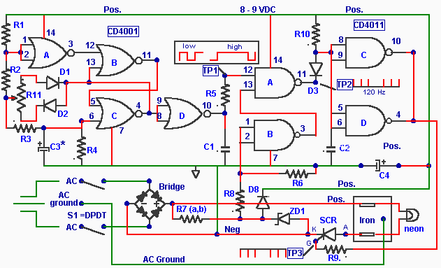

(#) deguss válasza Higgins hozzászólására (») Jan 9, 2006 / 4
Találtam, egy a netről már régebben leszedett kapcsolást, de első ránézésre, valami hasonlóhoz használhatták.
Nem akarlak elkeseríteni, nekem nagyon sajna nincs most időm, de szerintem jobb ha ezt a kapcsolást átnézzük még, pár dolog nekem még nem oké.
De valami ilyesmire lehetett, hogy amíg hideg a páka, folyamatosan megy, de ha eléri a beállított hőmérsékletet, csak pulzáló egyenáram halad át a fűtőtekercsen.
Nem tudom, tudtam-e segíteni.
u.i.: Ha lesz időm, átnézem, de talán addig ti is szóltok hozzá, vagy találtok mást.
(#) Higgins válasza deguss hozzászólására (») Jan 9, 2006 /
Köszönöm a rajzot! Ez már egy jó kiindulási alap! Ezt már tovább lehet fejleszteni!Majd holnap én is jobban átnézem! További ötleteket, rajzokat is szívesen fogadok!

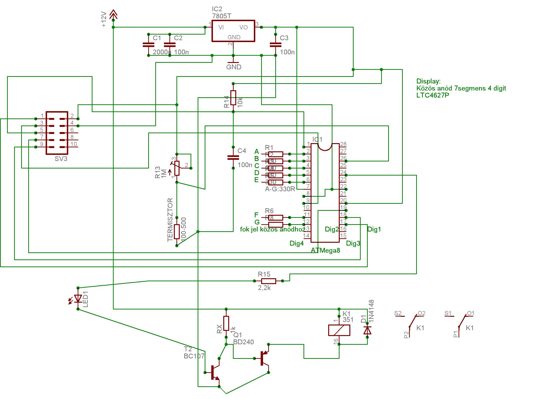

(#) pakibec válasza Higgins hozzászólására (») Márc 20, 2006 / 4
Mint első, komolyabb mikrovezérlős kapcsolásom, én megépítettem ezt a bizonyos szabályzóelektronikát (Mega8-al).
Néhány paraméter:
- 4 digites 7 szegmenses LED kijelző
- intelligens hőmérséklet szabályozás (figyelembe veszi a páka nagy hőtehetetlenségét)
- Testreszabható hőmérsékletek
- Biztonsági intézkedések (túlhevülés-gátlás, pákahiba kijelzés)
Szóval akit érdekel nézze meg, feltöltöm a kapcsolási rajzot, és a programot is.
Nem biztos, hogy minden a legegyszerűbben van megoldva, de működik!
