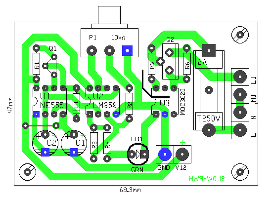

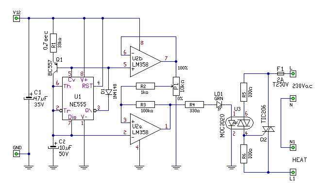

Tovább gondolva: ki lehetne-e váltani a két potmétert + átkapcsolót egy kis vezérléssel, ami a fűtő feszültség be - ki kapcsolásának az időközét és a bekapcsolt állapot időtartamát vezérelné? Ezeket az értékeket szabályozni lehetne, bár itt köz bejöhet az "utolérés/átfedés" probléma? Itt is besegítene a rézbetét hőmennyiség akkumulátor képessége. Ha nagyon környezetbarát (zöldség) elképzelésem: Delete gomb.
(#) tothbela válasza mazsipapa hozzászólására (») Márc 3, 2021 /
Természetesen nem csak a fázishasításos, hanem az általad vázolt megoldás is jó. Sőt, még jobb. Hogy milyen vezérléssel oldod meg, az is mindegy, ha pedig zöld akarsz lenni, akkor nullaátmenetnél kapcsolhat a fűtés. Szerintem 1-5 másodperces időegységek nem okoznak észrevehető hőfokváltozást ekkora pákánál. Elképzelhető, hogy forrasztáskor mehet maximális teljesítményen, és csak forrasztási szünetekben kell visszavenni az erőből. Előtétként egyébként soros kondenzátor, izzólámpa, esetleg egyetlen dióda is használható teljesítmény csökkentőnek, bár ez utóbbi a hálózat féloldalas terhelése miatt nem nagyon zöld. Bár 1000W-os hajszárítót is gyártanak így. De inkább ne.
(#) proli007 válasza mazsipapa hozzászólására (») Márc 3, 2021 /
Hello! Ha építési szándékod van, abban tudok segíteni, persze csak egy tervvel..
Az optocsatolót elírtam, MOC3041 vagy MOC3063 kellene bele, mert az nullátmenetes.
