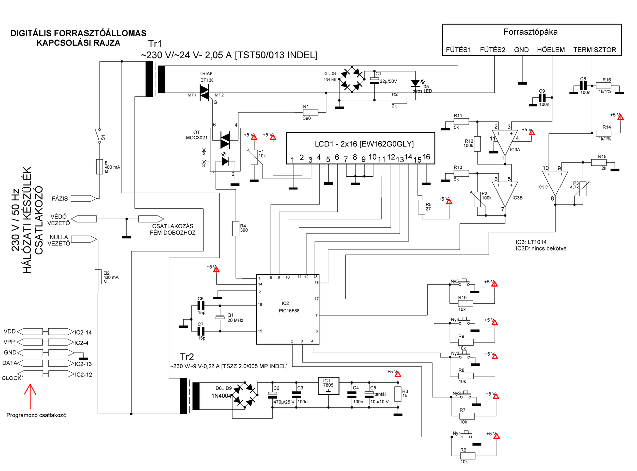

Hakko907-hez próbálom a rajz szerinti termisztoros bemenetét ... A TL1014 kimenetén a jelet túl kicsinek találom. A 2K-sat csökkenteni, vagy az 5K trimert növelni ajánlott?
