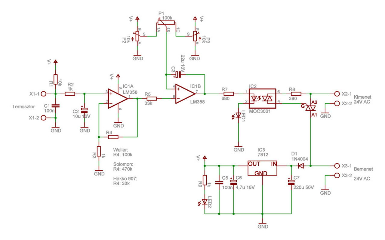

Más is tapasztalt olyat, hogy a Vzoole-féle univerzális vezérlővel alsó végállásban borzasztóan nagy a hiszterézis (~100°C)? A poti másik végénél szépen tartja a maximális beállított hőmérsékletet.
A páka Hakko 907 clone. A nyákot végig ellenőriztem, nagyon ronda lett az alul-méretezett forrszemek, és kopott 0.8-as fúróm miatt, de szakadást nem találtam sehol. Ellenállások, kondik mind a kapcsolás szerintiek..
(#) Tartarus_ válasza Tartarus_ hozzászólására (») Márc 20, 2015 /
Megoldottam. C3 helyére begányoltam 1uF+330kOhm-ot sorban, így tökéletes. Nem lett a 22µF értéke elírva?

Én köszönöm a kapcsolást! Így remekül működik 2-3°C-os hiszterézissel.
Esetleg másnak is hasznos ötlet lehet, hogy a fűtéshez egy külön kis halogéntrafót használok áttekerve, a moc-ot és a triakot külön panelra raktam a hálózat kapcsolgatása miatt.

(#) dudzsi hozzászólása Ápr 3, 2015 /
Van nekem egy vzoole féle analog forrasztó állomásom. Leszeretném cserélni a solomon pákámat hakko 907-re. Mit kellene átalakítanom hogy müködjön vele és ne kelljen egy új elektronikát épitenem.
Köszi
(#) vottokar válasza dudzsi hozzászólására (») Ápr 4, 2015 /
Ha az univerzális vzoole féle van meg neked, akkor könnyű a dolgod. Egy darab ellenállás cseréje a rajz szerint.
Szerintem gond nélkül "átalakítható". Első körben a te verziódban levő R8-as ellenállás arányos csökkentésével próbálkoznék. (Ez állítja be az első műveleti erősítő erősítését, ha nem vagyok túl lükepék még hozzá..)
Lehet, hogy kell a trimmereken is állítani, de ez majd a gyakorlatban kiderül. Anno amikor én csináltam az univerzálisat a saját hakko klónomhoz, több órát is eltöltöttem a skála felvételével és visszaellenőrzésével..
