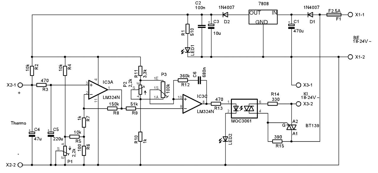

(#) dudzsi válasza vottokar hozzászólására (») Ápr 4, 2015 /
Szia! Köszi megprobálom, de melyik az R8 ellenállás? Mert a kapcsolási rajzon nincsen számozás.

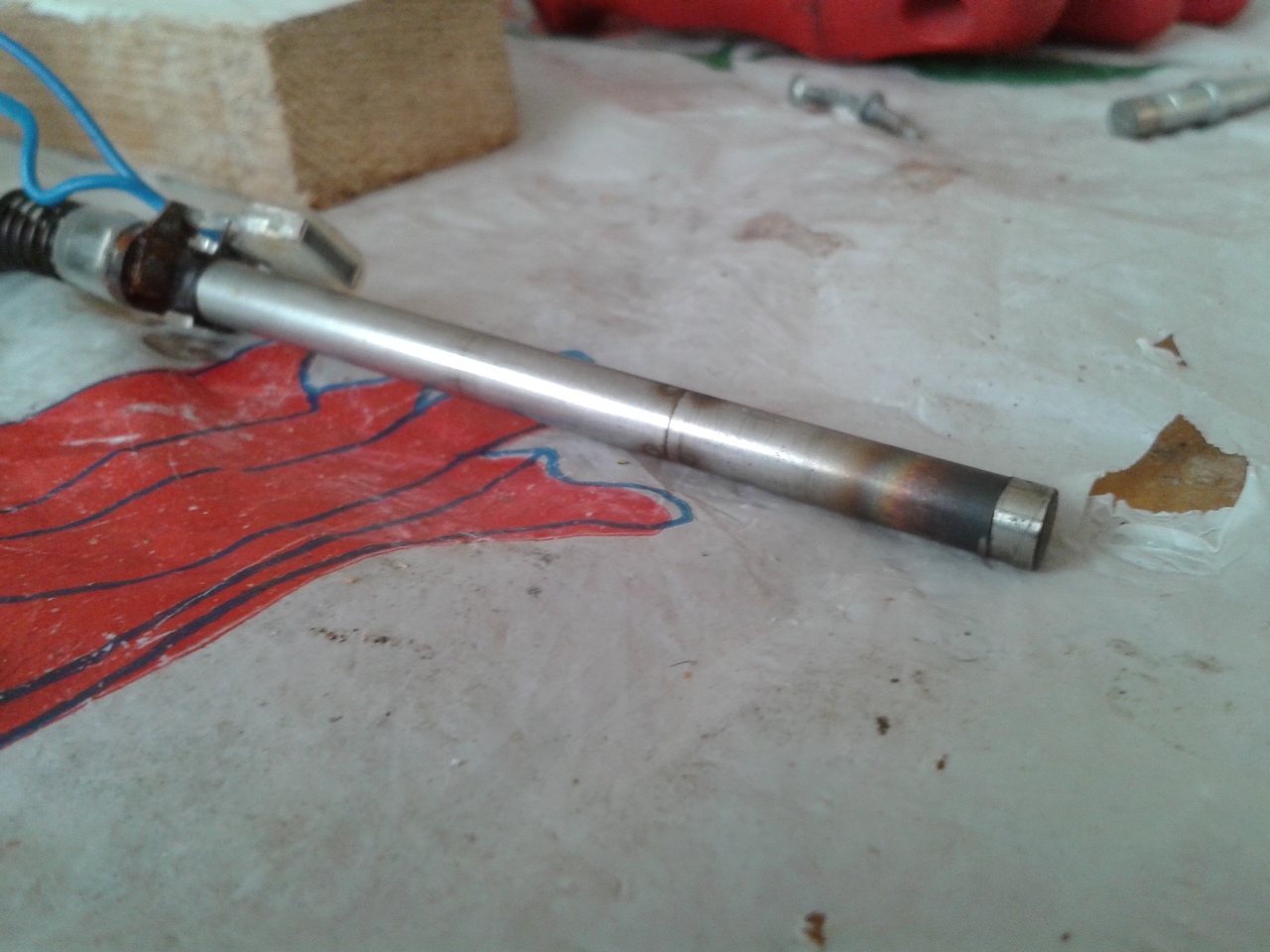

(#) johncutter válasza SzervízMacska hozzászólására (») Ápr 4, 2015 /
Üdv! Igazad van, csak nem volt időm erre, csak gyorsan összedugtam, aztán füstölt is. De most rámértem a panelra, 11,5 Ohm a fűtőbetét ellenállása. Akkor ezek szerint a betét jó. Egyébként ezt már valaki egyszer használta, csak kérdéses, hogy nem-e 230V-tal kínálták-e meg.
Ugye akkor a másikat nyugodtan ráköthetem erre a trafóra? Elméletileg nem szabadna leégnie, mert nagyobb a teljesítménye a trafónak, nem?

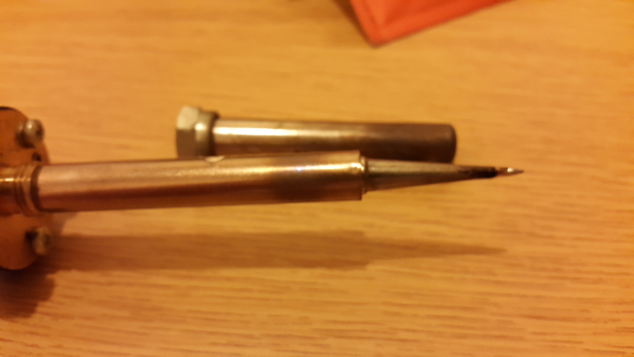

(#) johncutter válasza johncutter hozzászólására (») Ápr 4, 2015 /
Nem valami egészséges a színe sem...
(#) SzervízMacska válasza johncutter hozzászólására (») Ápr 4, 2015 /
Az enyém se egészséges, ha így nézzük. Többnyire már az első használatnál bebarnul. Attól nyugodtan lehet használni.
Értem, majd ha eljutok ma oda, megpróbálom újra.
(#) helektro válasza johncutter hozzászólására (») Ápr 4, 2015 /
Lesz ez még ilyen se.
Ha használod, akkor egy idő után szinte az egész barna, a vége pedig szinte fekete lesz.
(#) vottokar válasza dudzsi hozzászólására (») Ápr 5, 2015 /
Te linkelted vzoole cikkét. Második oldal lap alja, "letölthető dolgok". Itt a kapcsolasirajz.gif és máris van egy szép alkatrészsorszámmal és értékekkel ellátott rajzod. De azért iderakom. Gondolom vzoole nem haragszik meg érte..
(#) dudzsi válasza vottokar hozzászólására (») Ápr 5, 2015 /
Oké köszi. Nekem még egy olyan verzio van meg amin nincsen számozás. Hát nem ma épitettem. Hát még kitalálom mi legyen. Lehet hogy épitek egy teljesen újjat. Hát még kitalálom.
