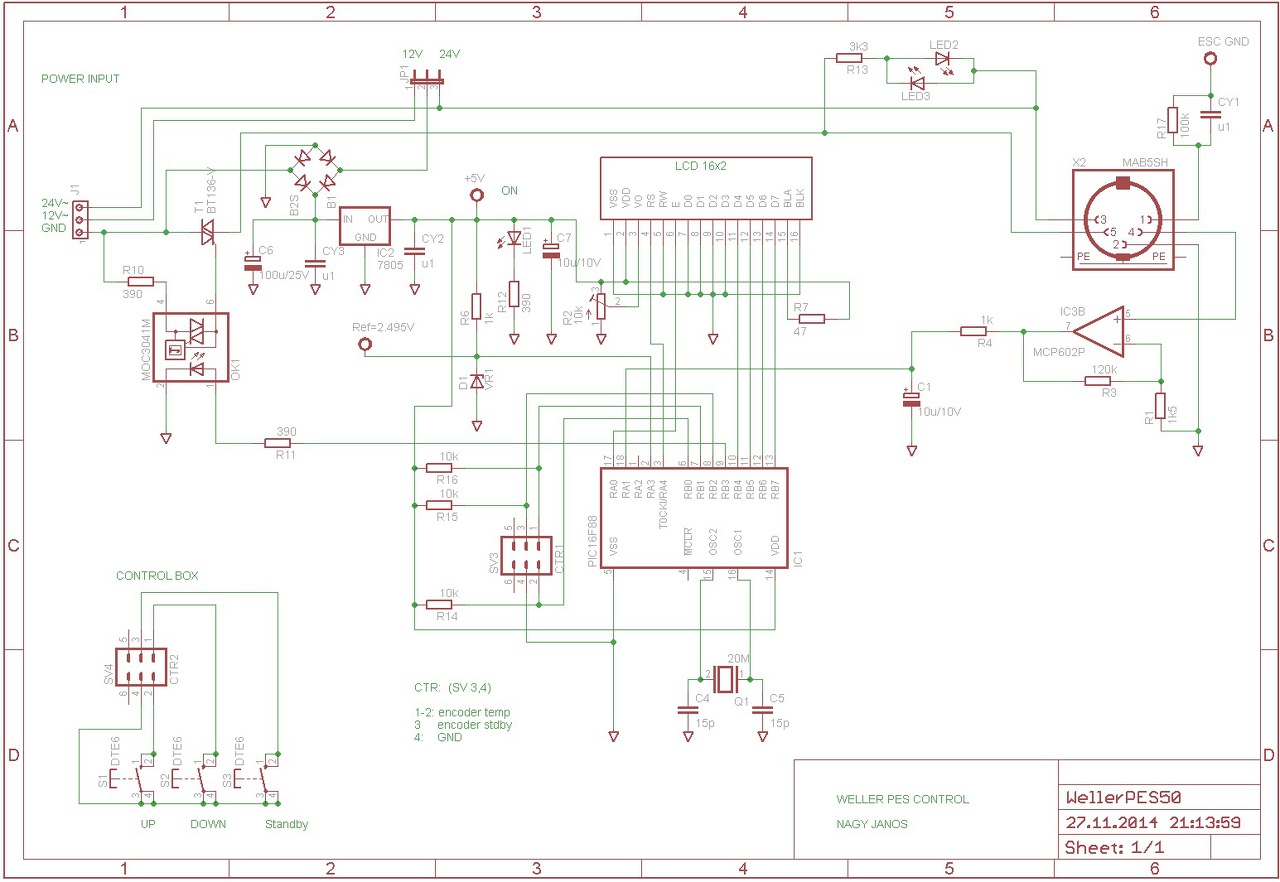

(#) kokimy válasza Massawa hozzászólására (») Aug 31, 2015 /
Szuper. Ezeket hol találom?
(#) Massawa válasza kokimy hozzászólására (») Aug 31, 2015 /
Itt a HE-n - van keresö is.
Erre gondoltál például?
(#) Massawa válasza kokimy hozzászólására (») Aug 31, 2015 / 1
Nem a mieinkben PIC van meg display.
(#) kokimy válasza Massawa hozzászólására (») Szept 1, 2015 /
Megmutatnád, hogy melyik? Köszi!
(#) vottokar válasza kokimy hozzászólására (») Szept 1, 2015 /
Itt van mindkettő. (WSP80 és társai termisztoros páka, PES50 és társai, hőelemes páka) Lehet, hogy van mindegyikből újabb verzió is fent meg részletesebb, de most hirtelen ezek vannak meg. A Welleres fórumban keresgélj, ott mindent megtalálsz..

(#) Ivan93 hozzászólása Szept 15, 2015 /
Régebben már kérdeztem a solomon pákával kapcsolatban. Ma "sikerült" befejezni a digitális állomást hozzá, de a próba során érdekes hibába ütköztem: amikor bekapcsolom a fűtést a pákán, a mért hőmérséklet (max6675-el) visszaesik ~20°C-ot, majd amikor eléri a beállított értéket és kikapcsol a fűtés, akkor visszaugrik (felfelé) ~20-30°C-ot a mért hőmérséklet, így a szabályozás használhatatlan.
Kérdésem, hogy találkoztatok e már ilyen hibával, mi okozhatja a jelenséget?
Remélem jó helyre írtam.
Köszönöm a segítséget! Iván
