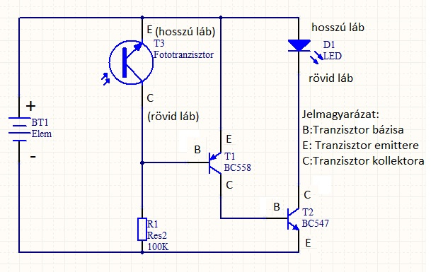

Sziasztok!A segítségeteket szeretném kérni egy egyszerű áramkörrel kapcsolatban. Építettem egy alkonykapcsolós bójafejet ezekkel az alkatrészekkel:
300 K 1% ellenállás
SFH 300-3/4fototranzisztor
BC 558 B tranzisztor 1
BC 547 B tranzisztor 2
HB-515-XG-2Cled(zöld)
Az alkatrészeket a hestore-nál vásároltam.Az ellenállást már azért növeltem meg,mert a 100k-al túl korán kapcsolt fel sötétedéskor.Ezek után tökéletesen működött.Később egy barátomnak akartam építeni még kettőt,teljesen ugyanezekből az alkatrészekből,és azok nem működnek jól.Csak nagyon erős fénynél kapcsolnak le,és hiába növelem az ellenállást,nem változik tovább az érzékenysége.Többször is ellenőriztem a kapcsolást,jól raktam össze,és működik is csak nem elég érzékeny.Van valakinek ötlete mit kellene változtatnom,hogy érzékenyebb legyen?Több fototranzisztorral is kipróbáltam,és nem volt túl nagy változás.A kapcsolást mellékeltem.2db AA elemről üzemel.

Sajnos az egyetlen működő darab már be van öntve ragasztóval,azt nem tudom megbontani,de az alkatrészek 100%-ig megegyeznek,mert az előző rendelésemet copy-ztam(hacsak a cégnél nem változott valami amit kétlek).Azóta több darabot is építettem és mind az utóbbival megegyező módon működik.(5db)Több ledet és fototranzisztort is kipróbáltam.A fototranzisztorok cseréje befolyásolta kicsit,de meg sem közelíti az első érzékenységét.Kezdem azt hinni,hogy valamiból mást kaptam korábban vagy valami selejtes volt az elsőnél,ezért lett ilyen.Vonatkoztassunk el attól,hogy van egy ami valamiért működik.Mi lehet szerinted a gond? A tranzisztorok eltérnek a kapcsolásban megadottaktól,de az adatlap alapján helyettesíthetőek azokkal amiket beépítettem.
(#) barany35 válasza (Felhasználó 13571) hozzászólására (») Júl 24, 2012 /
azt még nem próbáltam,mert áttetsző és látszik,hogy melyik a +lába,könnyen ellenőrizhető.De este megpróbálom,és írok van-e változás.
Te jó ég! Megfordítottam a fototranzisztor lábait,és láss csodát működik mind Szóval a prototípusomnál eleve véletlenül fordítva kötöttem be a többinél meg jól,ez volt a baj.Ha valakinek ugyanez lenne a problémája:hibás a kapcsolás.A fototranzisztort ellenkező polaritással kell bekötni.Nem találtam az adatlapját ennek a típusú fototranzisztornak,de nem hiszem hogy eltérne a +,-lábkiosztás a többitől.köbzoli köszönöm a segítséget!
