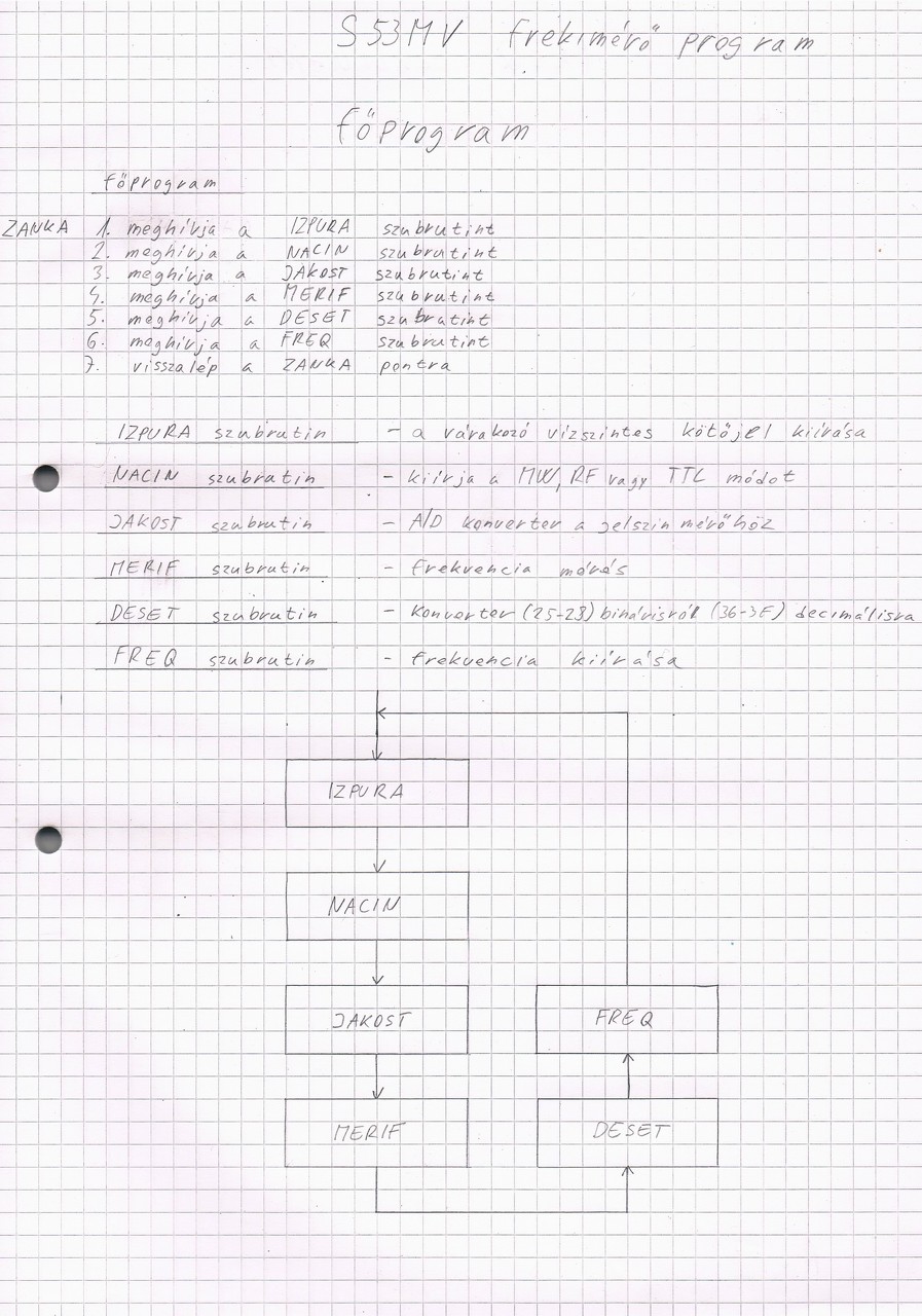

(#) elektroncso válasza elektroncso hozzászólására (») Ápr 30, 2018 /
Közben fejtegetem vissza a frekimérő ASM fájlát. A főprogram már meg is van, azt feltöltöm.
(#) ktamas66 válasza elektroncso hozzászólására (») Ápr 30, 2018 /
Ha gondolod, szívesen segítünk a visszafejtésben, de talán inkább itt folytassuk.

(#) elektroncso válasza ktamas66 hozzászólására (») Máj 1, 2018 /
Ha elakadok akkor írok. Megpróbálkozok egyedül megküzdeni vele, abból legalább tanulok.
