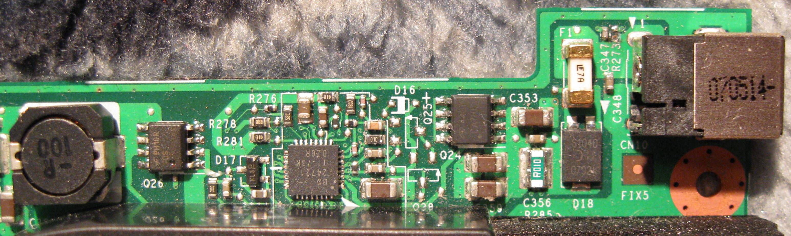

Olyan problémám van hogy vásároltam egy Fujitsu siemens amilo La1703 tipusu laptopot és körübelül egy éves hasznalat utan tortent egy kis baleset.Egy okos kolega akinek van egy amolyan 12 v-ról szabalyozhato kimenetü feszültségü átalakito direkt laptophoz.na es feszültség beállit 20 V-ra aztán csatlakozás és upsz..... elszalt a gép.az okos koléga a 24 voltról használta (kamionban) a 12 voltos átalakitot.Merthogy az ő P3 gépe jol müködik róla semmi gond 6 ével ezelöti masina.Szóval laptop szétszed és kiderült hogy a betáp csatlakozó meletti kis smd kondenzátor kiéget.
Sajnos nemtalálok sehol alaplap rajzot vagy infot hogy esetleg mivel tudnám helyettesiteni.Ha valakinek van ötlete help please mert uj alaplapot tudnak venni ugy 350 Euroért éshát az igazság az hogy enyiért már gépet kapok.Ha valaki tud adni tanácsot vagy ötletet akkor azt nagyon megköszönném!

Helló
Ha sima kondi akkor lehet hogy csak egy szűrés.
Képed van-e róla?
Így látatlanban nem hiszem hogy bárki megmondaná hogysmint van a bibi és hogy javítható-e, ha javítható.
Ha most csinálsz képet, próbálj minél élesebb képet csinálni. Elég aprónak sejtem az alkatrészt. Makróbeállításra ügyelj.
(#) Action2K válasza stevie hozzászólására (») Nov 12, 2008 /
Attól, hogy az a szűrőkondi szétégett (ha csak az lenne a baja) még mennie kéne.
Nem akarlak elkeseríteni, de félő, hogy nemcsak az az egy kondi szállt el a táp részen. Keress a környékén más alkatrészeket is, hátha látszik azokon is, bár attól hogy semmi nem látszik rajtuk, még lehetnek rosszak.
(#) patexati válasza stevie hozzászólására (») Nov 12, 2008 /
Az az "smd kondi" nem egy smd bizti véletlen??A tápcsatinál van az is!!Meg az inverternek is van azt hiszem mégegy!!Egy jó képet csinálj róla!!
(#) zolika59 válasza stevie hozzászólására (») Nov 12, 2008 /
Szerintem is kell ott lennie egy SMD biztinek. Azt mindenképp ellenőrizd. :yes: Ha valóban kondi ami szétment akkor nagyobb a baj, nem kis feladat lesz megoldani. Sok sikert. Ha teszel fel képet talán okosabbak leszünk.
(#) (Felhasználó 1947) válasza stevie hozzászólására (») Nov 12, 2008 /
Szia !
Nem ártana egy fotó a töltőcsati környékéről, mindkét oldaláról a panelnek.
Elképzelhető hogy lehet javitani.
Tantálkondi,smd bizti "égés" gyakori túlfesz,és forditott polaritás esetén.
Üdv! Luki

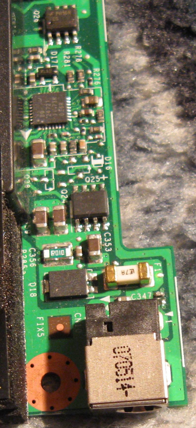

(#) stevie válasza (Felhasználó 1947) hozzászólására (») Nov 12, 2008 /
Sziasztok!Köszönöm a gyors reagálást.Sikerült csinálnom képeket ugyhogy akkor most felis teszem.
Remélem elöréb tudunk jutni ezáltal.
Amid elfüstült (R273) az egy ellenállás.
A biztosíték meg az F1 nevű alkatrész. Mérd ki, hogy szakadt-e.
Reméljük nem ment tovább a ménkű!
(#) stevie válasza Action2K hozzászólására (») Nov 12, 2008 /
Megnéztem az (F1) biztit.
Nincs szakadás a biztositék ok.

(#) sebaj_tobias hozzászólása Nov 13, 2008 /
Hi!
Csinálnál egy nagyobb kiterjedésű képet a kedvemért?
A fetet (8 lábú smd) is megmérném,mert 30 volt fölött vége van. (Szerintem az lesz a fő bűnös)
1-3 lábig Source
4-es láb Gate
5-8 as lábig Drain
Jobb lenne egy nagyobb kép
(#) zolika59 válasza stevie hozzászólására (») Nov 13, 2008 /
A tápcsatlakozó és a bizti közt nincs szakadás?

(#) stevie válasza zolika59 hozzászólására (») Nov 13, 2008 /
Szia. Táptol a biztiig minden ok nincs szakadás.
Üdv:Stevie
(#) sebaj_tobias hozzászólása Nov 14, 2008 /
Két dolgot tudnál mérni, az egyik,hogy odáig eljut-e a delej.
Ezt műszerrel.
Illetve mivel ránézésre ez egy kapcsolóüzemű táp része, a táp kimenetén a feszültség mérésével.
Ha nincs a kimenetén fesz, akkor sem biztos hogy a fet ludas, ilyenkor kellene egy oszcilloszkóppal megnézni, hogy vezérlést kap-e a 4-es lábon.
(négyszögjel szerűségek)
A nagyobb kiterjedésű képről talán több kiderül.
Az is lehet hogy az elpukkant ellenálláson keresztül volt táplálva a fetet meghajtó rész, és csak ezért nem megy... De ehhez mázlid kellene hogy legyen.. Mázlista vagy alapvetően?
