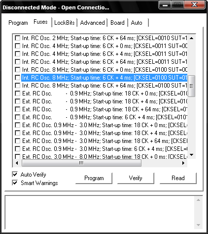

(#) Cicow hozzászólása Aug 31, 2011 /
azért itt még sok minden nem világos...
AVR Studio project configuratorban van lehetőség az órajel beállításra
ezt most a programozás miatt kell állítani vagy amit késöbb funkció közben használ az AVR?
CKDIV8 - ossza 8-val az órajelet
CKOUT - külsőórajel
RSTDISBL - RESETDISABLE?ne engedje a resetet?gondolom igy lehet magad kizárni a chipből
SUT_CKSEL itt az világos , hogy ext-külső int belső még a frekvencia is, de mi a fene az a start up time melyiket válasszam .
összeoglalva attiny2313 at programoznék HEstrore-os programozoval a késöbbi kapcsolásban van 8MHZ ext kristály.
A main fülön beállítom az Attiny2313at, ISP frekvencát 57.6-ra.Kiolvasom az aláírást rendben.
FUSEs fül:
read- ez kiolvassa a AVR eredeti beállításait, aztán CKOUT pipa?
SUT_CKSEL ext crystal 8mhz startup time 14ck+0 -ez jó?
PROGRAMING - GOMB
Azután mehet a HEX feltöltés - ez így menni fog?
A többi fusebittel kell-e foglalkozni vagy maradhat a gyári kiolvasott?
egy 2313at már kinyírtam egy attiny45-öst sikerrel programoztam de szerintem csak szerencsém volt.

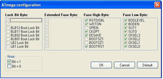

(#) olika76 hozzászólása Jún 20, 2018 /
Kedves AVR-esek!
Olyan problémám van, hogy egy panelen levő atmega8-16au-ból kiolvastam mindent, azaz van flash, eeprom és config is. Viszont, amikor egy másik, ugyanilyen panelen lévőbe beírom, akkor az nem indul el.
Arra gondoltam, hogy a kiolvasáskor a programozó a saját oszcillátorát használta, amikor pedig működnie kellene, akkor a panelen levő 4MHz-es kristályt kellene használnia. Próbáltam értelmezni ezeket, kerestem a neten beállítást, de nem igazán találtam egyértelmű magyarázatot.
Csatoltam egy képet arról, hogy a kiolvasáskor mit kaptam a config file-ba.
Ha esetleg valaki értene hozzá és tudna segíteni nekem, akkor az nagy segítség lenne.
Előre is köszönöm!
