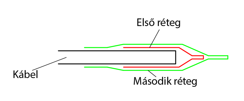

A legtöbb méretre vágható, a többi stimmel. Egy apróság, az "egyszerűen le kell szigetelni" inkább "masszívan le kell szigetelni" legyen. Pl. két réteg ragasztós zsugorcsővel. Örök élet és egy nap.
