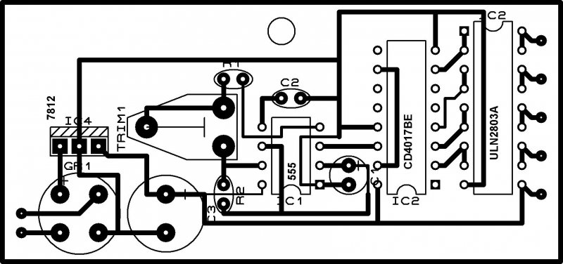

(#) kovacsna válasza djsuni hozzászólására (») Okt 26, 2008 /
Hello.
Kérdés: Unipoláris vagy bipoláris a léptetőmotorod?
Utóbbi esetben a legkézenfekvőbb megoldás: LB1650.
Ha van TV szerelő haverod, tud neked kukázni bármelyik videomagnóból. lsd melléklet. Ott van benne sima motorhoz is és bipoláris léptetőmotrhoz is a mintakapcsolás. Tud 1A-t és 4,5-36 voltig hajthatod.

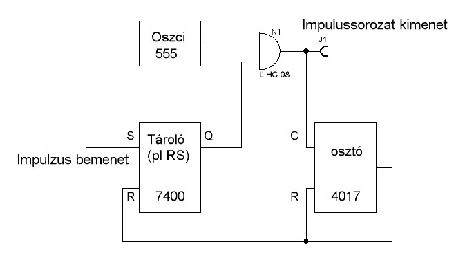

(#) Medve válasza djsuni hozzászólására (») Okt 27, 2008 / 4
Igy gondoltam. A bemeneten érkező impulzus 1-be állítja a tárolót, ami engedélyezi az oszcillátor jelét a kimeneten. Ezeket az impulzusokat számolja a számláló, amely az ötödik impulzusnál visszaállítja a tárolót 0-ba ezzel az oszcillátort lekapcsolja a kimenetről. Ezzel egyidőben nullázza is magát. De ez csak egy elv, finomítani kell, pl megjelenhet a kimeneten az ötödik impulzus, de csak egy tű formájában. Vagy pl célszerű lehet az 555 futását tiltani, hogy az engedélyezéskor az első impulzus is teljes szélességű legyen. De lehet ezt egy monoflopokból felépített lánccal is, de arra kapcsolást most nem tudok.

(#) djsuni válasza Medve hozzászólására (») Okt 27, 2008 /
Így már kicsit világosabb! Ezzel viszont az a baj hogy ha tényleg megjelenhet rajta az 5. impulzus, akkor már nem jó! Ha már egyszer megjelenik akkor már a motor 1 lépéssel téveszt ami egy 24 lépéses motornál igen látványos! Szóval az is nagyon nagy szempont hogy szigorúan miondig 4 legyen!
Ami még nekem nem világos hogy azt hogy lehet megoldani, hogy itt kétféle jel sorozatról kell beszélni. Az egyik amit az 555-ös állít elő, ez egy nagyobb periódus idejű jel, és a másik ami a 4 szerezett jell ennek kis periódus idejűnek kell lennie hogy a motor minél gyorsabban beálljon a megadott pontokra!
-Ha megjelenik az ötödik impulzus, akkor a számlálót négyre állítod be, és kész
„azt hogy lehet megoldani, hogy itt kétféle jel sorozatról kell beszélni.”
Kell egy indító impulzus, és kell egy oszcillátor, amit ez indít ...szerintem jól látod.
Értem! Még egyet viszont kérdezni akarok! Tehát akkor nekem így két 555 oszcillátorra lesz szükségem, egy ami a 7400 tároló bemenetére adja az impulzusokat, és kell még egy amivel a 4-es impulzus "csomagokat" hozom létre. Ez nekem eddig tökéletes, mert külön-külön tudom állítani mindkettőt! Ha az impulzus bemenetre adott jel gyors akkor mindig engedélyezőn tarja a másik oszcit, és ha jól értem ebbe esetben pedig folyamatosan forog a motor! Szerintem nekem pont erre van szükségem!
Nagyon szépen köszönöm, és remélem sikerülis majd ezt nekem a gyakorlatban is megvalósítanom! De szerintem ebben még fogok tőled kérdezni
Örök hálám!
Igen, két oszci kell lehet folyamatos impulzussorozatra is kényszeríteni. Ám nem árt a kimenetet kissé ellustítani majd egy RC taggal pl, mert keletkezhetnek zavarok. De ez majd a gyakorlatban dől el.

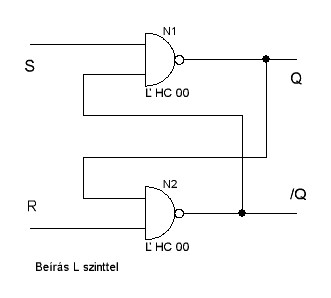

Mégis csak kell a segítséged! Nem igazán sikerül megcsinálnom az kapcsolási rajzot! Az 555-ös oszcikat tudom, a 4017-nél nagyjából értem, hogy a negyedik kimenetet visszakötöm a reszet lábára és a 7400 resetjére is, De a 7400-át nem tudom hogyan kell értelmezni. Nem tudom mi rajta az S. A legutolsó pedig egy sima and kapu, ha mindkét bemeneten van jel akkor van a kimeneten is. Nem tudnál még segíteni ebben egy kicst!
Amint mondtam nem csináltam még ilyet. Elég egy egyszerű razj amin látszik hogy melyik lábat hova kell kötni!

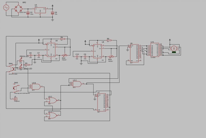

(#) djsuni válasza djsuni hozzászólására (») Okt 29, 2008 /
Sikerült megcsinálnom a kacsolási rajzot! Vár még rá egy szimuláció, és aztán már lehet is összerakni! Köszönöm a segítségeket!
(#) Medve válasza djsuni hozzászólására (») Okt 29, 2008 /
Lehet, hogy elkéstem de itt az RS tároló, de készítheted D tárolóból is. A jel kapuzása lehet ÉS vagy ÉS-NEM kapuval is.
(#) djsuni válasza Medve hozzászólására (») Okt 29, 2008 /
Köszönöm már megtaláltam! Az AND kapu helyett felhasználtam a 7400 maradék két NAND kapulyát, és így spóroltam egy IC-t. Remélem a kapcsolás majd a gyakorlatban is beválik! Nem tudom megköszönni elégszer a segítséged! Azért majd felrakom a kapcsolást hátha másnak is szüksége lesz rá!
(#) djsuni válasza Medve hozzászólására (») Feb 24, 2009 /
Helló!
Tudom hogy nem most volt már mikor nekem ebben a témában segítettél de mostanra sikerült 'felfedeznem' a hibát! Szóval megcsináltam az áramkört amit javasoltál, de nem működik! Az első hibája hogy mikor bekapcsoltam az osztó nem mindig ugyan onnan kezdett számolni, de ezt megoldottam egy reszet kapcsolóval amivel indulás előtt resetbe lehet kapcsolni a számlálót így a Q0-ról kezdi a számolást. A másik baj volt még hogy az RS tárolónak van egy tiltott állása, mikor is mind a 2 bemenetén magas szint van, ebben a kapcsolásban szinte csak ez van jelen. Én egy kicsit tovább fejlesztettem a kapcsolást, de ezt az egy hibáját nem sikerült megoldani. Ebben szeretném a segítségedet kérni! Mellékelem a kapcsolást! Előre is köszönöm a segítségedet
