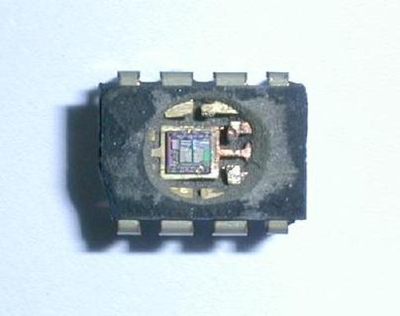

Lehet, hogy az alapokat tudod, de nem biztos, hogy egy ilyennel kéne kezdeni mert pl az a 12C508A ic egy gyárilag feltöltött programú PIC, ami boltba pár száz forint, de ha elszáll akkor az fw nélkül ez az egész masina egy k*va drága levélnehezék (tudom, mert találkoztam ilyennel) szóval ha rám hallgatsz addig vidd el szakemberhez amíg nem késő, mert egyébként komoly masinára saccolom, vagy legalább vedd ki a pic-t amíg kísérletezel vele. Üdv

Először a tápokat kellene megmérni, ha a FET-en zárlatot nem mérsz, akkor valószínű jó. Ha arra kerül sor, majd leírom hogyan lehet megmérni. Ilyen panellal még nem találkoztam, de egyszerűségét nézve, nem sok mindent lehet a konzolon állítani. A 12c508 túl egyszerű ahhoz, hogy az egész gépet vezérelje, valószínű, csak az adott gép paramétereit tárolják benne. Igen a torque a nyomatékot jelenti, azzal hangolják össze a panelt, a DC motorral.
Valószínű, a kondi zárlatakor keletkezett áramlökés végigsepert, s valamit még leszúrt. Először zárlatot, és a tápokat kell ellenőrizni, ha ezek megvannak, /vagyis zárlat nincs, tápok rendben/, akkor lehet tovább menni. Mellékelek egy képet, amin az oroszok "feltörték" az 508-at, ha a bal felső sarokban lévő kis-kockát világítják csak meg, akkor kitörlődik belőle az írásakor beállított másolásvédelem.
