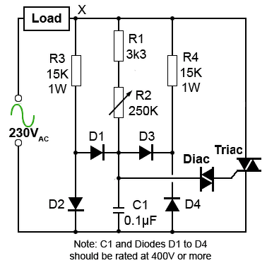

Hello.
Egy fűtőszálat szeretnék vezérelni.(Kanthal-D)
Egy ilyenre gondoltam Vezérlés
Triaknak gondoltam egy BTA330X-800BTQ típust és Diaknak pedig egy DB4-ST.
Max 2Kw fogyaszt de inkább szeretném nagyobbra tervezni a hűtés miatt.
Ez így működhet?
(#) Bakman válasza Milligram hozzászólására (») Márc 26, 2020 / 1
Triak és Diak jó, kapcsolásnak inkább a melléklet szerintit.
(#) Milligram válasza Bakman hozzászólására (») Márc 26, 2020 /
Diódák 1N4005-DC mehet?
A hozzászólás módosítva: Márc 26, 2020
Mehet, 600 V-ot bírnak.

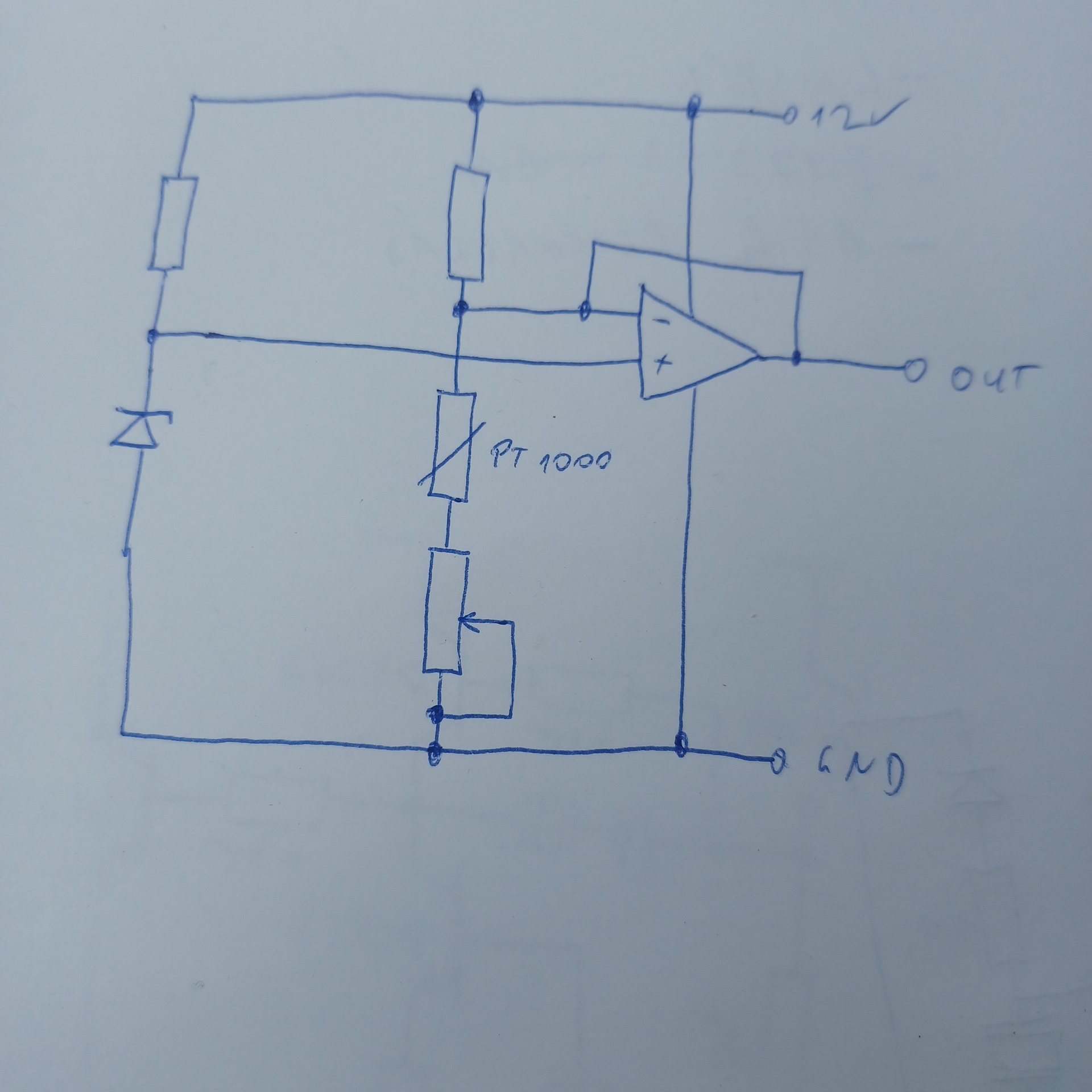

(#) Marty McFly hozzászólása Nov 11, 2022 /
Kicsit rajzolgattam és kíváncsi vagyok mennyire állja meg a helyét ez az elképzelés. Bal oldalt az ellenállás és zéner egy elemi feszültségstabilizátort alkot. A következő lánc a hőfok állító potméter a hőérzékelő és egy ellenállás. A fellépő feszültségkülömbséget egy műveleti erősítőn keresztül egy tranzisztorra vezetném. Ezt a tranzisztort egy 555 ből épített kapcsolás kitöltést állító potmétere helyett használnám így feszültség vezérelt pwm et kapok. A potméterrel elhangolható a híd amit a hőfok változás miatt a termisztoron tapasztalható ellenállás változás fog kiegyenlíteni. Ahogy egyre jobban kiegyenlítődik a híd úgy a pwm egyre kisebb kitöltéssel kapcsolgatja a fűtőszálat. Ezzel a módszerrel még a hirtelen hálózati feszültségváltozások is korrigálhatók. A zéner feszültsége állandó még az osztón a bejövő feszültség függvénye a leosztott fesz, így ha egy nagyobb terhelés bekapcsolódik egy hosszú hosszabbító végén és ez az eszköz is mellette van akkor elhangolódik a híd és a pwm szélesebb impulzusokat ad kiküszöbölve a feszültségesés okozta veszteséget. A kérdésem tehát. Nagyon sok hülyeséget írtam?
(#) proba válasza Marty McFly hozzászólására (») Nov 11, 2022 /
Azt a feszültségfüggő szabályozást hagynám. Abbol sosem származott jó ha egy potit két helyről tekergetnek. Ha a hőelem ad visszacsatolást, a feszültség növekedésre miért is kellene a PWM-en bármit változtatni? Ha a hőelemnek nem tetszik, majd megteszi. A pontos hőmérséklet beállt, viszonylag nyugalomban a rendszer, bekapcsolsz egy vasalót valahol, a kitöltési tényező megnő, de mennyivel is? Jóval egyszerűbb és szabályozhatóbb lesz az áramköröd, ha ezt a termisztorra hagyod.
(#) proli007 válasza Marty McFly hozzászólására (») Nov 11, 2022 /
Hello! Alapból, három elvi hiba van.
- A műveleti erősítőt Te 100%-ban visszacsatoltad. Így abból egy "követő" kapcsolás lett. Vagy is követi a neminvertáló bemenetét. Mivel ott a zéner feszültsége van, a kimeneten is a zéner feszültsége lesz, bármit tesz is a Platina és a poti.
- Ez egy híd-kapcsolás lenne. Ami ha ki van egyenlítve, a kimeneti fesz nem változik.
De a híd kiegyenlítését a felső tagnál célszerű megoldani, nem az érzékelővel sorba. Mert ha a poti rövidre van zárva, akkor a Pt. %-os változása megjelenik a hídátlóban. De ha a poti mondjuk 1k-n áll, akkor a Pt változásának csak a fele fog hatni.
- Értelmetlen a hídban zénert alkalmazni. Mert a híd másik fele a tápról megy. Ha a táp megváltozik, akkor ez a különbség megjelenik a hídátlóban. Pedig semmi nem változott az érzékelésnél. Vagy is ha a zéner helyett egy ellenállást alkalmazol, akkor egy kiegyenlített híd esetén (vagy is keresztágak szorzata egyenlő), a híd kimenete nulla. A táp hiába változik meg.
(Ha a híd kiegyenlítetlen, akkor a hídtáp változása, csak a kiegyenlítettség mértékére fog hatni.)
(#) Marty McFly válasza proli007 hozzászólására (») Nov 11, 2022 /
Az első két hibát kijavítom a zéneres rész kerdéses mert pont azért terveztem bele hogy reagáljon a tápváltozásokra is. Ha sikerülne jól beállítani akkor elvileg termisztor észre sem venné hogy bármi is változott.
Elsőként mindig azt kell eldönteni, milyen paramétereket/működést szeretnél megvalósítani. Nem csak általánoságban rajzolgatni. Mert ha ahhoz kérdéseket teszel fel, akkor arra is csak általánosságban lehet válaszolni. S a vége az, hogy "Anyám, én nem ilyen lovat akartam!"
