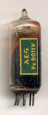

Segitségeteket szeretném kérni hogy hol lehetne ilyen cső után hozzájutni mert nekem nagyon kellene
FZ 9011 V vacuum photoelectric cell
Előre is kösz!

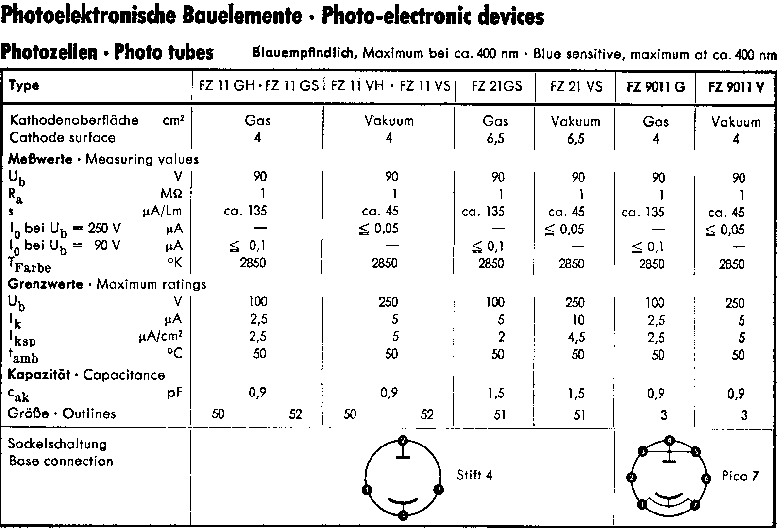

(#) Sheffield válasza djneo hozzászólására (») Ápr 6, 2006 /
Bár én nem értek ezekhez a csövekhez, de nem ezt keresed véletlenül?
(#) eSDi válasza Sheffield hozzászólására (») Ápr 6, 2006 /
€ 153,27 jól látom???
szerintem ez lehet. ha egyszer oda van írva hogy Fotozelle!!
(#) Sheffield válasza eSDi hozzászólására (») Ápr 6, 2006 /
Annyi bizony! :guluszem1:

(#) Sebi válasza djneo hozzászólására (») Ápr 6, 2006 /
Akkor ez valamiféle megvilágítást érzékel. Sztem meg kellene barátkozni a bemeneti áramkörrel, és egy fotodiódával megoldani a dolgot. Különös tekintettel arra, hogy ez a fotocella kékérzékeny (van-e jelentősége?).
Amúgy a fényképen 7lábú (színüveg miniatűr) kivitel szerepel, ha csak 1 láb tört le és nem repedt a búra, akkor átkötheted 1 másik lábra...

az a baj hogy a cső lába tőr le pontossan a 4. (kőzépső)
(#) szetty válasza djneo hozzászólására (») Ápr 6, 2006 / 4
ha a 4. láb tört le az nem baj, mert a doksi alapján 3, 4, 5 az mind ugyan az. kösd át vagy a 3-ra, vagy a 4-re.
