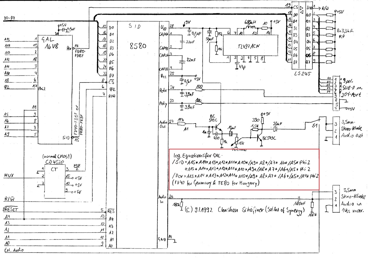

Tiszteletem!
Az alábbi kapcsolási rajzon szereplő GAL16V8-ba kellen a pirossal bekeretezett kódot megszerkeszteni fájlá. Programozni be tudom, csak fájlba kellene önteni a felsorolást. Valaki meg tudná ezt a csinálni nekem? Köszönöm!
