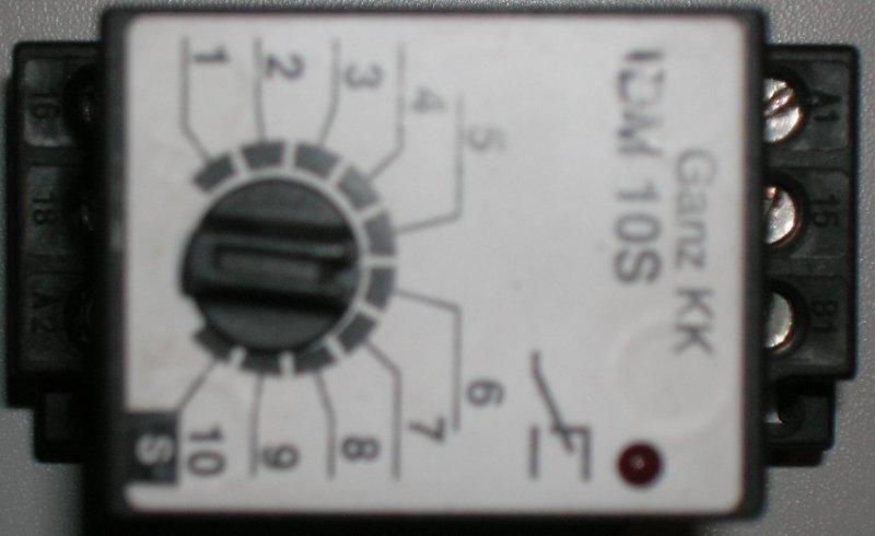

Üdv! A kezembe akadt egy ilyen típusú relé, de valamiért nem akarja az igazat. Ha jól látom B1 lenne a vezérlőbemenet, de ha csak 230VAC-t kap, akkor enyhén zúg valamelyik része, szerintem a behúzótekercse. B1-re hiába adok fázist, semmi változás. A belső elektronikája jó minden félvezetőjét és tranyóját kimértem, de az egyik ic cseréje után sem akart működni. A másik ic-n ezt a feliratot láttam: MC14541BCP FFA09352 Ez az ic mit csinálhat, és vajon megérné őt kicserélni? Valaki ismeri ezt a típust régebbről? Előre is köszönöm a segítő válaszokat!
Az egy programozható időzítő ic, de már nem kapni legalábbis magyar országon nem, vagy csak én nem találtam. Valószínű hogy ez egy időzítő relé lehet.

Én amit megnéznék, hogy meg van-e az ic-k tápfeszültsége (adatlapok). A tápot valami RC elemekből kialakított áramkör szolgáltatja, utána ellenőrizni kellene, hogy meg van e a cmos áramkörökre jellemző feszültség. Gyakori a kondenzátor meghibásodása. Ha már az ic-t kiforrasztottad, és elfér tedd foglalatba, mert nem fogja bírni a kiképzést a nyák. Ami még érdekes lehet a relé feszültsége, ezt mi állítja elő? Ha a 230V-ból nyeri kűlső táppal lehet ellenőrizni a kapcsolás működőképességét. Használj leválasztó trafót, mert a gyenge áramú részek is hálozati potenciálon vannak.
Köszönöm az értékes hozzászólásokat, a 4541-es IC-t kicseréltem, de sajnos nem az lehet a hibás mert azóta már annyit sikerült kitalálnom az új -IC megdöglesztése árán, hogy a B1-re nem 230V jön. Úgyhogy irány vissza a boltba, újabb IC, és marad a méregetés. Ilyenkor (jó ic-vel) annyit tesz hogy a bekapcsolás pillanatában a led egy pillanatra felvillan, és nem zúg. De semmi olyat nem tapasztaltam hogy meghúzás vagy elengedéskésleltető lenne. Valószínűleg akkor kondis lenne?
Írd már le a relé hány voltos, úgy okosabbak leszünk! Ha tennél fel pár képet az sem lenne rossz! Lehetőleg olyat ami értékelhető!
Ez egy régi időrelé(ID). Az M azt jelöli, hogy meghúzáskésleltetésű, vagyis a tápfesz ráadása után beállítható, hogy mennyi idő múlva(itt 1-10 másodperc) húz meg a beépített mágneskacsoló. Sajnos adatlapot nem találtam. A B1 pont nem tudom mire szolgál. A 4541-es ic egy programozható időzítő ic. Ezen lehet beállítani az idő hosszát, ill a működés módját(meghúzás-, elengedés késleltetés, ütemadó). Nézz át mindent. Ezek a relék nem szoktak bonyolultak lenni. Tranyó, ic-k, és pár dióda, zener van bennük. Tápot megkapja? Általában soros kondenzátorral csökkentik le 12-24V-ra. 220-as a relé? Ezekből volt 24V-os is! Üdv! Tomi
230ról maga a relé behúz, csak az idő nem akar indulni. Képeket nemsokára rakok fel.
