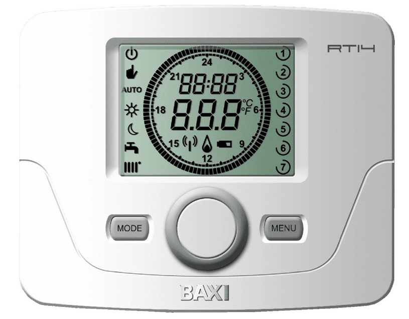

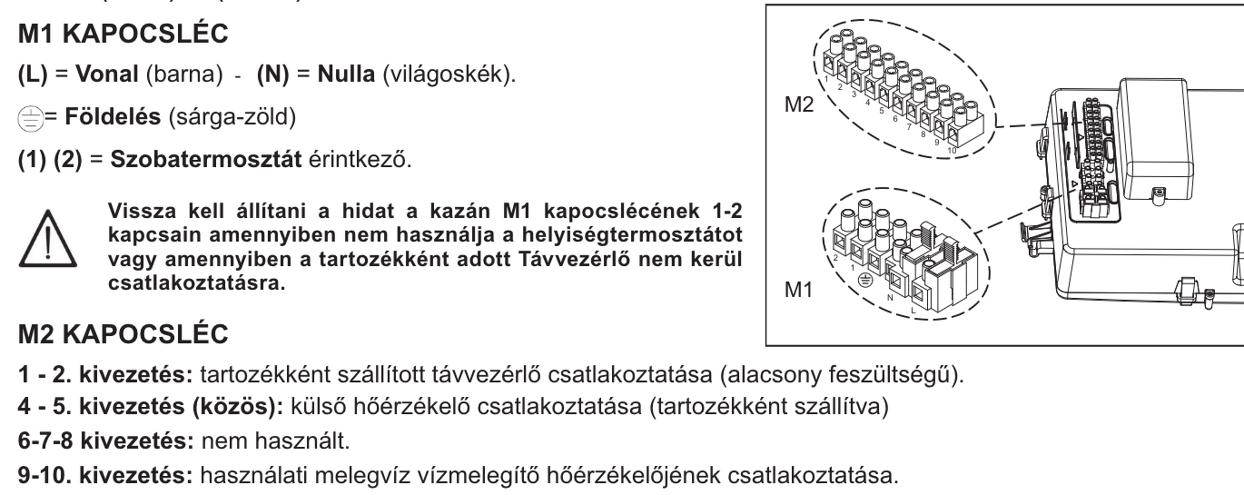

Ismerősnél felszerelve Baxi luna duo-tec E 24 típusú gázkazán. A házat vegyestüzelésűvel is akarja fűteni (hőcserélővel el van választva a kazán), de nem tudjuk tiltani a gázkazánt.
Lásd melléklet.
M1 kapocsléc 1-es és 2-es pontja nincs összekötve.
M2 kapocsléc 1-és 2-es pontjára csatlakozik a gyári termosztát.
Ha a gyári termosztát vezetékét megszakítjuk, a kazán hibaüzenetet ír. Ha az M1 kapocslécen összekötjük az 1 - 2 pontokat, a kazán maximális teljesítménnyel fűt.
Hogyan tovább? Miként lehet közölni a kazánnal, hogy pihenjen?

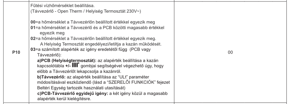

(#) Tomi111 válasza Bakman hozzászólására (») Vas, 9:25 / 3
Szia! Nekem ugyan Westen kazánom van ( ami ugyanez, mint a Baxi )és nincs gyári modulációs termosztátom se, de ha minden igaz a kazán menüjében a P10-es paramétert 0-ról 2-re állítva használhatod tiltásra az M1 sorkapocs 1-es és 2-es pontját. Tesztelni nem tudom, de egy próbát megér. Ha nem úgy működik, akkor visszaírod 0-ra. A neten találsz letölthető pdf-et a menübe belépésről típusra rákeresve - felhasználói kézikönyv. ( adják a kazánhoz újkorában!)Figyelem! Az M1 1-es és 2-es pontjára azt írják, hogy feszültséget adni nem szabad, csak egy záró érintkező menjen rá! Megtévesztő és veszélyes lehet, mert a kazán itt a direkt fázist adja ki, lényegében egy kapcsolóval azt adod neki vissza. Azt gondolnád kisfeszültségű, de nem! Csak áramtalanítva szereld! .Nem kell tőle félni, elrontani nem lehet. Ezeket a beállításokat sok szerelő szerintem nem is tudja vagy őrzik, mintha hétpecsétes titok lenne! Én sokat kínlódtam az enyémmel: újkorában panelhibás lett, szerelő a garanciát nem intézte, új panel 120eFt + memóriakártya rajta 20eFt lett volna( ez is tönkrement). 55ezerért vettem használt panelt, a memóriakártyán egy 200Ft-os Eeprom van ( ezt adják 20ezerért!!!) Ezt egy másik kazánból kimásoltam, megírtam. Pár paramétert kellett átírni és két éve megy a kazán hibamentesen. Épp tegnap tisztítottam az égésteret, savaztam a hőcserélőt házilag. Úgyhogy szerelő ide soha többet!!
Kíváncsi vagyok jó lesz-e!

(#) VIM válasza Bakman hozzászólására (») Vas, 10:12 /
Szia! Ez a típus a modulációs kronotermosztát lenne? Használat előtt be lett állítva a dátum és idő?
(#) Bakman válasza VIM hozzászólására (») Vas, 15:50 /
Modulációs termosztát. Mit számít a dátum/idő beállítása?
(#) Bakman válasza Tomi111 hozzászólására (») Vas, 15:51 /
Ez így még egyszerűbb lehet. Gyaníthatóan most nem 0 az érték, mert az M1 sorkapocs 1-es és 2-es pontjainak összezárására reagál a kazán, konkrétan elkezd fűteni. Most nincs összekötve a kettő.

(#) Tomi111 válasza Bakman hozzászólására (») Vas, 19:27 /
Nullán lesz az szerintem. Az M1 1-es és 2-es pontja az egyszerű on/off szobatermosztát helye ( nekem is oda van kötve egy). Rövidre zárva indul a kazán ( modulálni csak a vízhőfok alapján fog ) , vagy megszakítva leáll.
U.I: paraméter módosítás, mentés után lehet kell egy áramtalanítás, újraindítás. Nem tudom mikor tölti be az adatokat a kártyáról.
