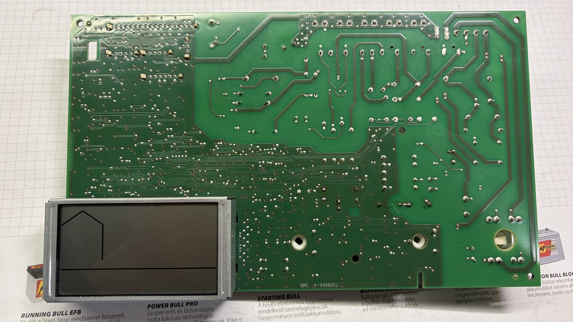

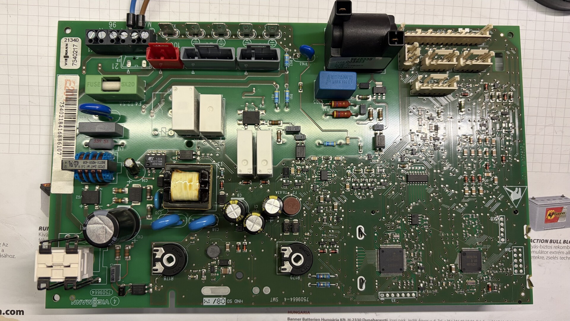

Adott egy Viessmann gázkazán vezérlő, ami azzal a hibajelenséggel került hozzám, hogy amikor be szeretne gyújtani újraindul a mikrovezérlő.
Újrakondizás megvolt (szerintem is feleslegesen, mielőtt... de kifejezetten ezt kérték).
Mivel csak asztalon tudtam próbálkozni vele és nincs kazánom hozzá, annyi kiindulásom volt vele, hogy ha a gyújtással szórakoztam, akkor tényleg konzisztensen újraindult asztalon is.
A kondizással annyi volt a bajom, hogy szkópon sem látszott, hogy rogyott volna bármelyik táp.
Kondizás után viszont már nem produkált újraindulást.
Ellenben visszatéve a kazánba, csak ugyanazt játsza mint előtte.
Esetleg bármi ötlete valakinek akad?
Előre is köszi!
