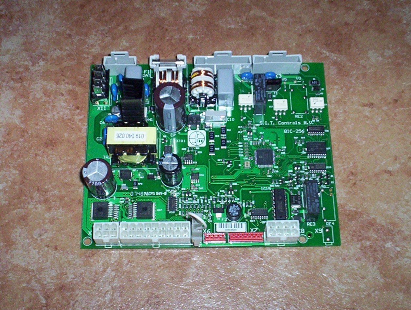

(#) DoDo69 válasza Mckaroly hozzászólására (») Ápr 14, 2013 /
Üdv! Nem egy ilyen panel van a kazánodban?
(#) Mckaroly válasza DoDo69 hozzászólására (») Ápr 14, 2013 /
Üdv!Nem ilyen.Az enyém SIT gyártmány,amit persze már nem is gyártanak.
Kicseréltem a lángőr részen egy 10 nanós kondit ami tök rossz volt és azóta szuperál. Ha nagyon elájul valami a panelen akkor kazán kuka. Végül is már 4 éves. Fogyasztói társadalom.Alkatrész semmi hozzá már 4 év után. Szemét egy társaság. Írtam a SIT-nek és már raktáron sincs ilyen panel.

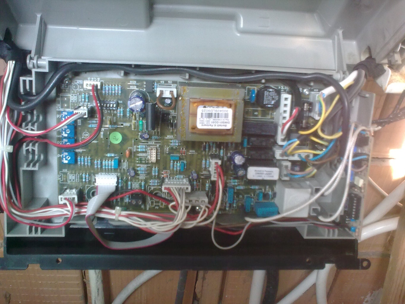

(#) W.A.Lacky hozzászólása Ápr 15, 2013 /
Bocs, ha már szó volt róla, de nagyon fontos volna a gyors segítség. Szükségem lenne a FÉG C24 cirko vezérlőpaneljének eredeti kapcsolási rajzára.
Kérem, aki tud segítsen!
Előre is köszönöm.
A hozzászólás módosítva: Ápr 15, 2013
(#) VIM válasza W.A.Lacky hozzászólására (») Ápr 15, 2013 /
Szia! Talán erre gondoltál? Az eredetitől már vannak jobbak és sokkal jobbak és biztonságosabbak stb. .... Ha a nagy zöld ellenállásos panelról van szó, akkor azt jobb ha lecseréled egy modernebbre.
