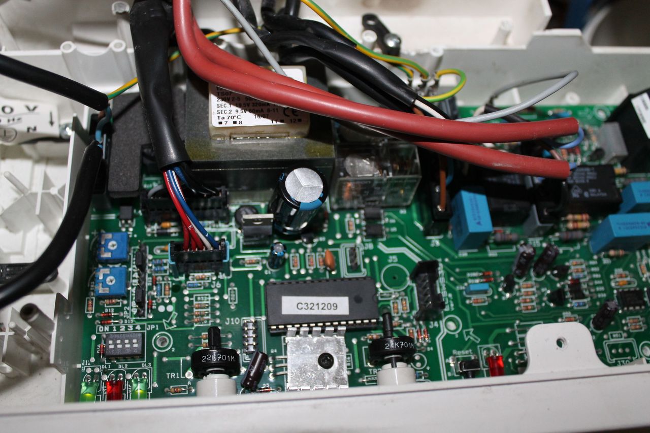

Segítségeteket kérném. Van egy Biasi gázkazánom ami folyamatosan az elmúlt 1 hétben ki-be kapcsolgat folyamatosan. Begyújtja az égőt és utána fogja magát piros lámba kikapcs, útána kezdi egyből újból. Valamikor megy 15p-ig és ugyanezt csinálja. A szerelő elektronika cserét ajánlott. Valakinek valami ötlete? Nem tudom ezen a panelon melyik kondit kellene cserélni. Olyan mintha nem érzékelné hogy begyulladt a gázégő.

A megatherm fórumán olvastam hogy ezekkel a kazánokkal kondenzátor hiba szokott lenni a vezérlőelektronikán. Az összes "kerek" kondenzátort kicseréltem a többihez nem nyúltam. Ahol esetleg még forrasztási hibát találtam azt átforrasztottam. Melyik kondenzátor lehet még esetleg ludas?? Speckó kondikat nem cseréltem. A képen esetleg be tudja valaki karikázni melyik részt érdemes még átnézni?
(#) atideath válasza atideath hozzászólására (») Nov 4, 2013 /
„Annyit azért sikerült kiszednem belőle, hogy elektronikai baja volt kondenzátorokat cserélt valami behúzó relénél, ezek voltak tönkre menve, és hogy azért vot rossz főleg este, mert sok fogyasztó van bekapcsólva, és ezért valamennyit esik a hálozati feszültség amit már nem tudott tolerálni. Ráadásul ez tipus-hiba, hogy ennyire ki van hegyezve, a kondenzátorokat, amiket kicserélt naggyobb értékűeket rakott be, tehát nálunk is hiába cseréltek volna alaplapot, lett volna két évünk, és újra elkezdi.”
Csak nem tudom melyik kondenzátor lehet a ludas a panelon. Én a négyszögletes kondikra gondolok amik kék színűek. Ennyi van ráírva hogy: B32922 x2 . Ha valaki megmondaná megköszönném!

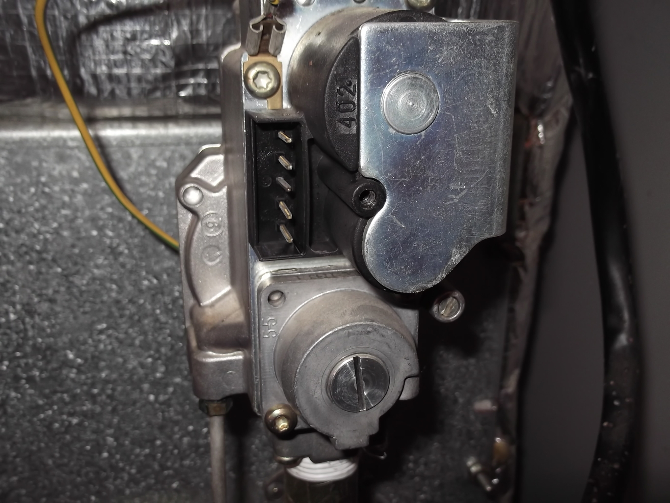

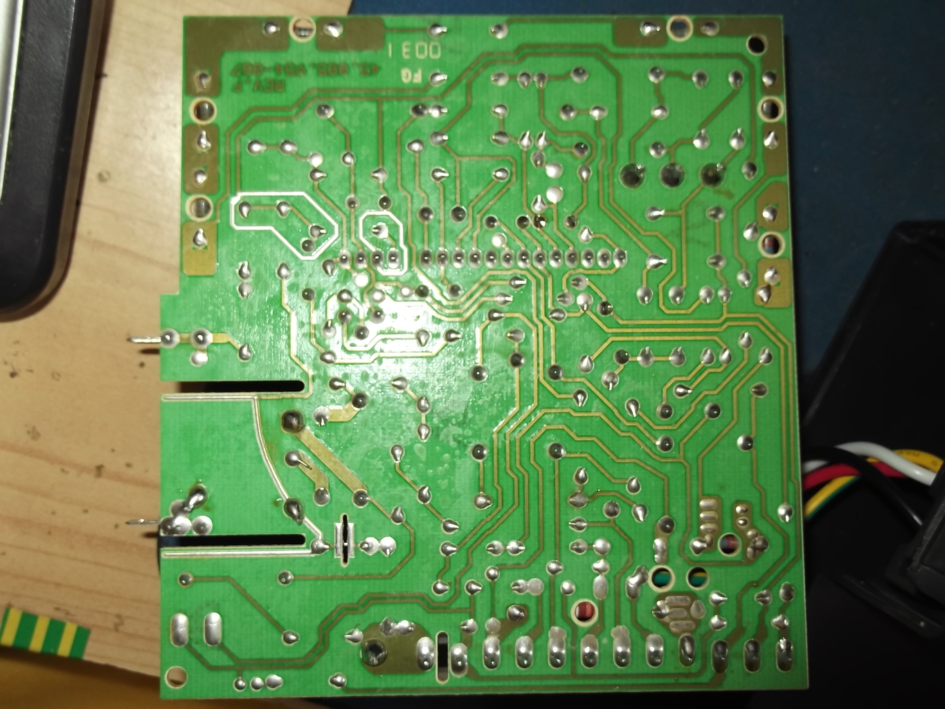

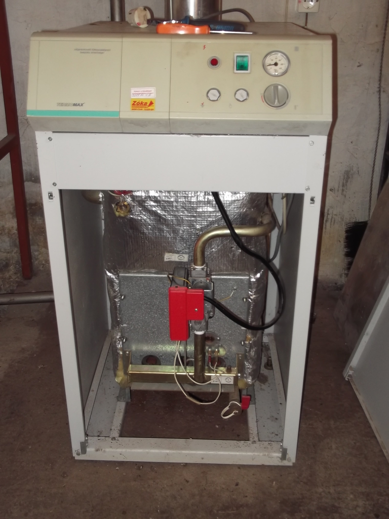

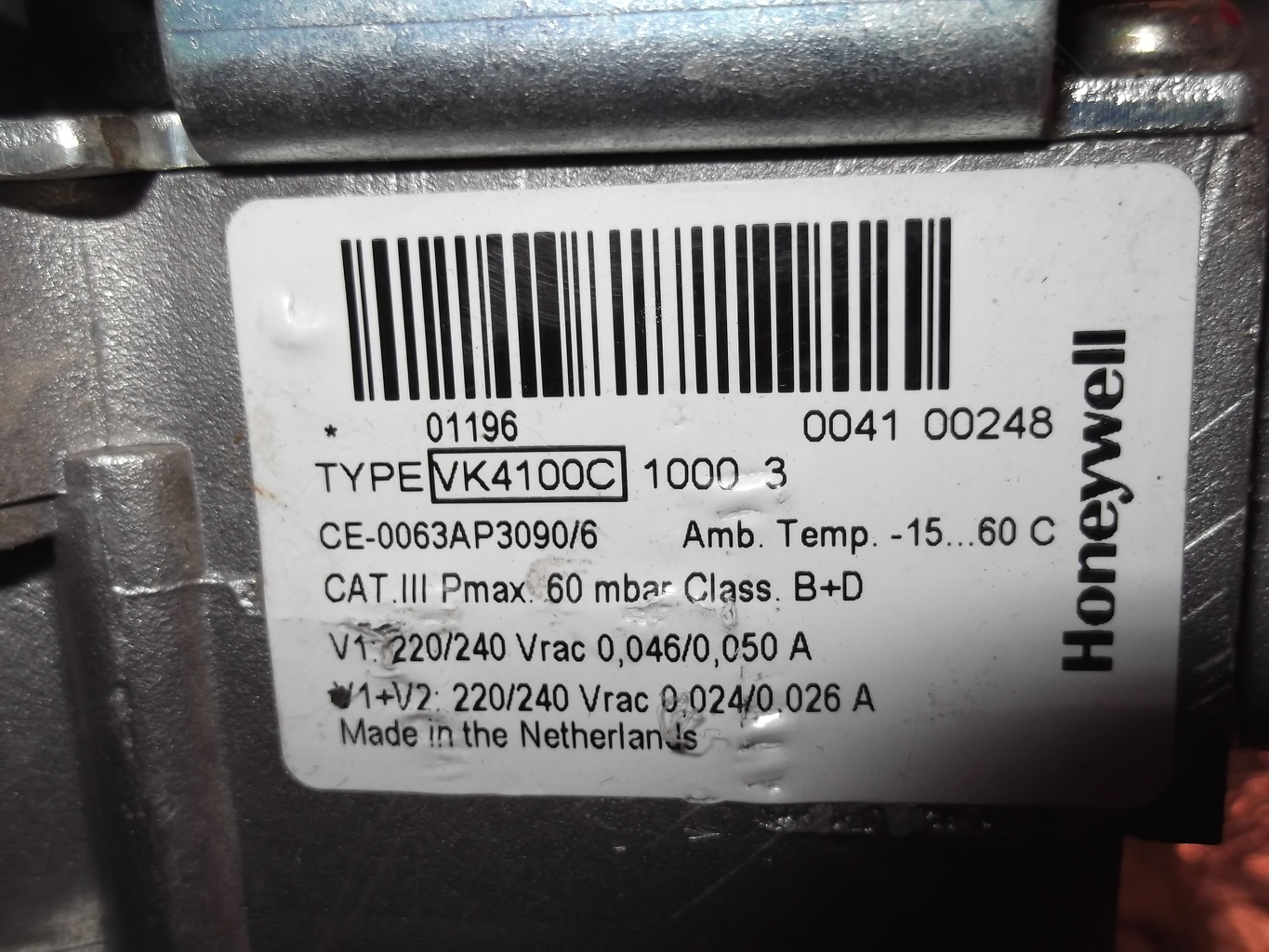

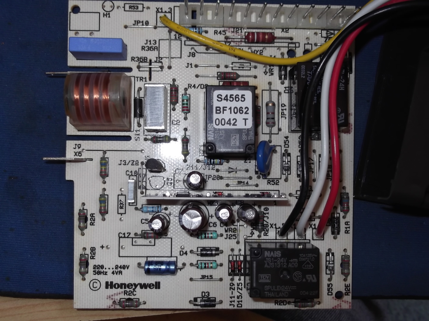

TERMOMAX TERMO ÖV COLOR 25/E fázishelyes bekötésű gázkazán villásdugója fordítva lett bedugva, emiatt a kazán nem működött. A dugó megfordítása után 2 napig jó volt. Most azt csinálja, hogy a gyújtóégőt begyújtja és utána rögtön lekapcsolja, majd ismétli ugyanezt. Honeywell S4565BF 1062 elektronika van benne. Ha az ionizációs elektródát lecsatlakoztatom az elektronikáról, akkor a gyújtóláng begyújtása után nem kapcsol ki, (csak kb. fél perc múlva, és ekkor kigyullad a piros lámpa is) de a főégőt így se gyújtja be. Mi lehet a gond? Attól tönkre mehetett, hogy fordítva lett bedugva a konnektorba?
(#) VIM válasza atideath hozzászólására (») Nov 4, 2013 /
Szia! Ha már ennyire benne vagy akkor nézd meg ezt a hsz.-t hátha segít az eligazodásban és akkor a gyújtó körben cseréld majd ki a kondenzátort strapabíróbbra, mert a többit nem éri olyan szintű igénybevétel.
A hozzászólás módosítva: Nov 4, 2013
(#) VIM válasza sk95 hozzászólására (») Nov 4, 2013 /

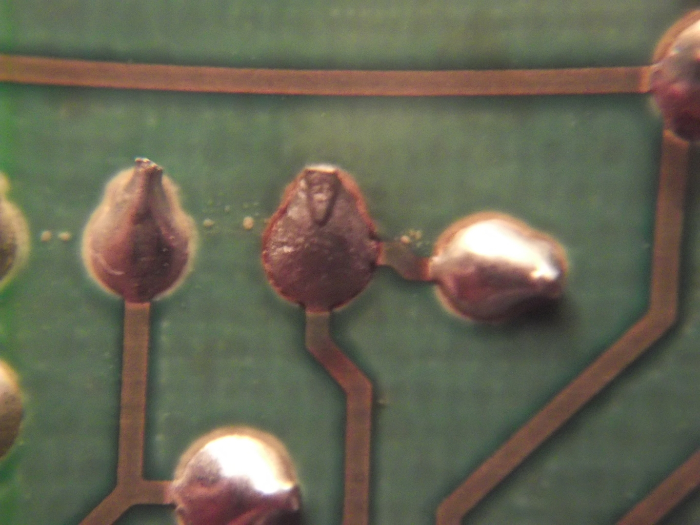

Szia! Fontos a fázishelyes bekötés de nem eredményez tönkremenetelt csak hibás, bizonytalan működést! A kazán sok tűzősarus csatlakozást tartalmaz és elképzelhető, hogy kontakthiba van valahol az átmeneteknél és ezért csinálja most ezt. A gázszelephez és a panelba csatlakozó kapcsolatokat kell tüzetesen átnézni és a panelen forrasztási hibát keresni (nagyítóval!), főleg ahol már a panel is el van színeződve.

(#) konop válasza atideath hozzászólására (») Nov 4, 2013 /
Szia,
Én próbáltam már több ilyet javítani, a kis kék kondikat kicseréltem a gyújtótrafó mellett, de nem javultak meg. Megmértem az ellenállásokat és a diódákat is és mind jók voltak. Én a PIC mikrokontrollerre (a B400-al kezdődő) gyanakodtam.
Panelt kellett cserélni. Kb 2-3 éves kazánoknál jellemző hiba
(#) konop válasza konop hozzászólására (») Nov 4, 2013 /
A nagyméretű kék kondikat (~305V) próbáld meg esetleg még kicserélni, azokat én nem próbáltam

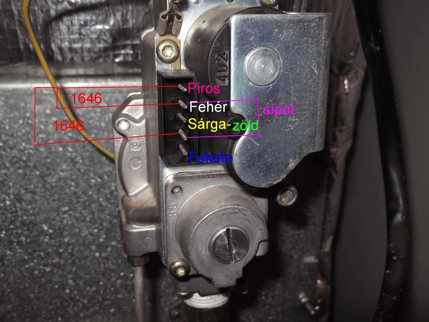

(#) szerviz válasza sk95 hozzászólására (») Nov 4, 2013 /
Gázszelep tekercseire rámértetek?
Tapasztalat, hozzáértés hiányában miért szeditek szét az elektronikát?
(#) sk95 válasza VIM hozzászólására (») Nov 5, 2013 /
A csatlakozók jónak tűnnek, de a panelen néhol olyan mintha rozsdás lenne a forrasztás.
(#) sk95 válasza szerviz hozzászólására (») Nov 5, 2013 /
Rámértem a tekercsekre, de csak 3 érintkezőnél reagál valamit a műszer, másik 2-nél szakadást jelez. Az elektronikáról 4 vezeték megy rá.
