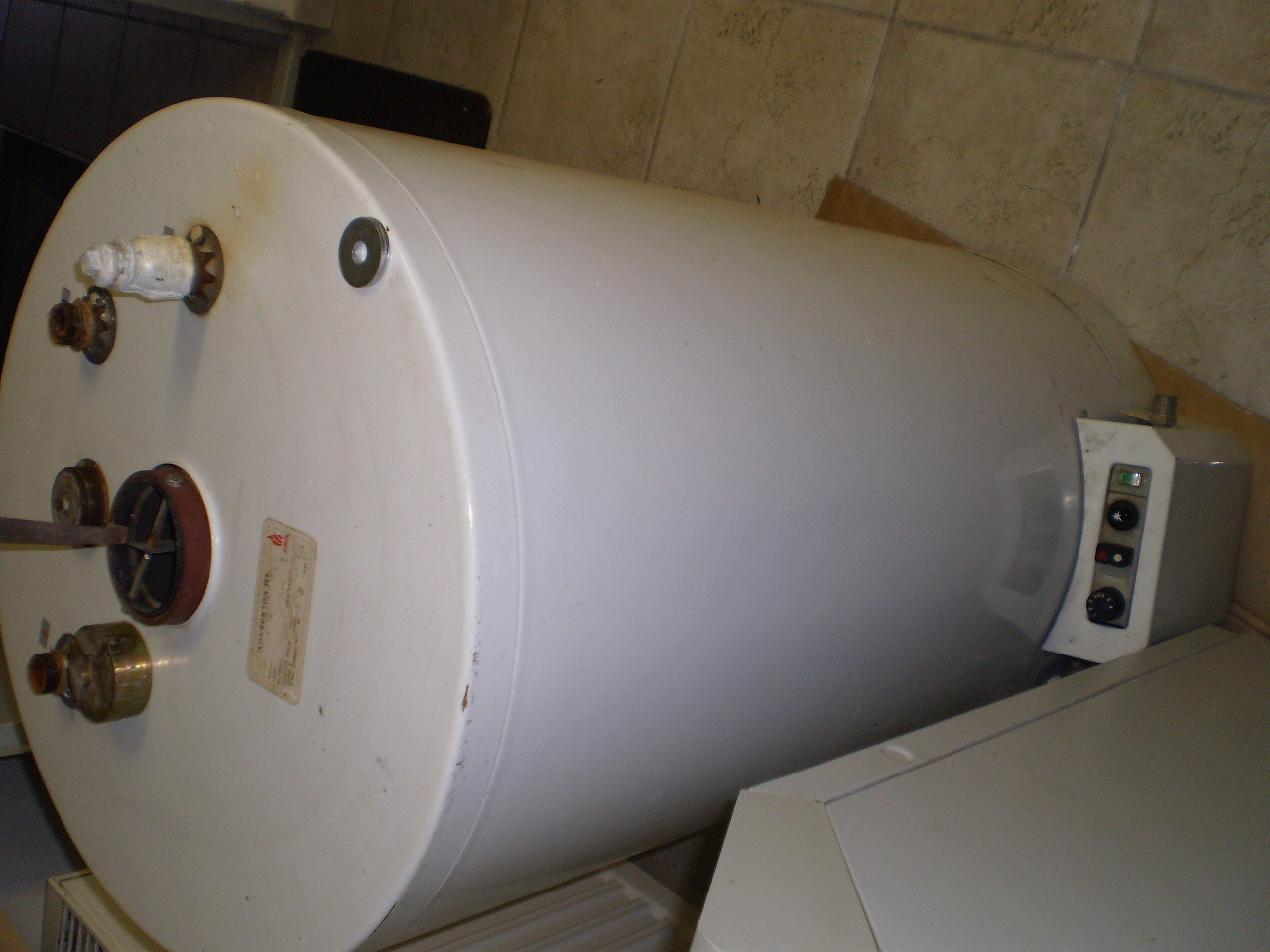

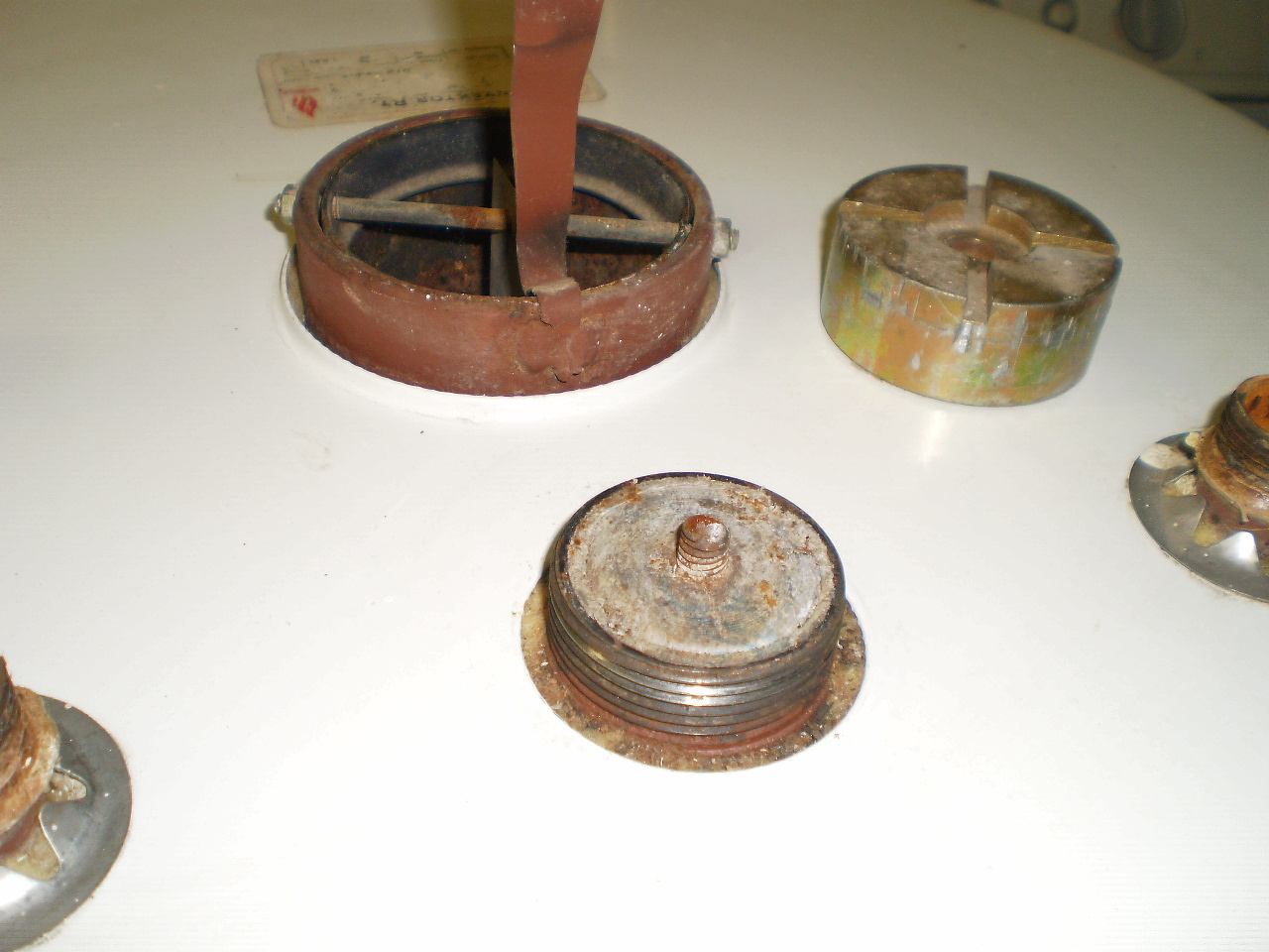

(#) lari hozzászólása Szept 29, 2015 /
Uraim!
Lenne egy kérdésem, igaz nem gázkazán, és nem is elektronika, hanem gázbojler.
Van egy régi Fég gázbojlerem, szeretném megnézni az anódját, hogy milyen állapotban lehet.
A felső hasított hollandert le tudtam szedni, de tovább nem nagyon akar mozdulni.
Meg tudná valaki mondani, hogy hogyan lehet/érdemes kiszerelni?

(#) lari válasza Kovidivi hozzászólására (») Szept 30, 2015 /
Köszönöm, de sajnos a villanybojlernél egy kicsit más a helyzet.
Ott az egész alaplapot le kell venni, ahhoz, hogy az anódhoz hozzáférjen az ember.

(#) szerviz válasza lari hozzászólására (») Okt 3, 2015 /
Hát bizony, ez már a b...hatod kategória, ezzel már felesleges küzdeni.
Ugyanis az anód -annak a szürke tetejét látod a kis csavarral- elég passzentosan illeszkedik az ő csövében. Ebbe a keskeny résbe berakódik a vízkő és tökéletesen rögzíti az anódot.
A megoldás az lett volna, ha minden évben kiveszed az anódot és gondosan megtisztogatod...

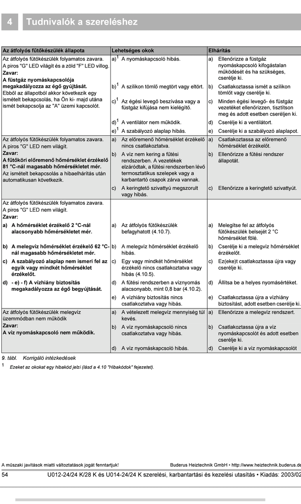

(#) bubba210 hozzászólása Okt 7, 2015 /
Sziasztok. Olyan gondom volna,hogy van egy Buderus kazánom,tegnap elakartam inditani,de nem ad őrlángot. A ventilátor beindul benne,de semmi más nem történik.
(#) zoszka válasza bubba210 hozzászólására (») Okt 7, 2015 /
Ventilátor és őrláng? Milyen csodakészülék az?
(#) JZoli válasza bubba210 hozzászólására (») Okt 7, 2015 /
Nekem is van egy Buderus kazánom, abban is csak a ventilátor indul el, ha azt akarom, hogy melegítsen akkor fát kellek bele rakni és begyújtani! Igaz ez egy faelgázosító kazán!
Félretéve a viccet jó lenne valami pontos típust írni, mert ez így semmit nem mond!
Sziasztok a készülék tipusa buderus logomax u12-24
Hibakód?
nem digitális,de ma volt szerelő és azt mondta panelhibás mert nem reagál a reset gombra se semmi másra.
Tudom hogy nem digitális, de hibakódokat akkor is ad... egyébként presszosztát hiba szokott lenni.
A hozzászólás módosítva: Okt 7, 2015
boci de laikus vagyok,akkor hol látom a hibakódot?
köszi a segítséghet valószínű alaplap hibás lesz,mert a szerelő elvileg megnézett minden mást. Abban tudsz esetleg segíteni,hogy hol találok szerelőt az alaplaphoz?
(#) VIM válasza bubba210 hozzászólására (») Okt 8, 2015 /
Szia! A doksija amiben mindent megtalálsz ha érdekel a berendezésed működése és használati leírása stb. . A hibajelzések alábbi változataira érdemes odafigyelni. A szerelő akire Te gondolsz az elektroműszerész lenne, mert, hogy a kazánszerelő nem javíthat panelt. Talán másik szerelőnek is meg kellene nézni ezt a készüléket nehogy mégse panelhiba legyen, mert az nagyon zsebbenyúlós javítás lesz a perifériás hibák javításához képest.
(#) bubba210 hozzászólása Okt 9, 2015 /
Panelhibás volt a kazán egy pici kis diódát kellet cserélni
