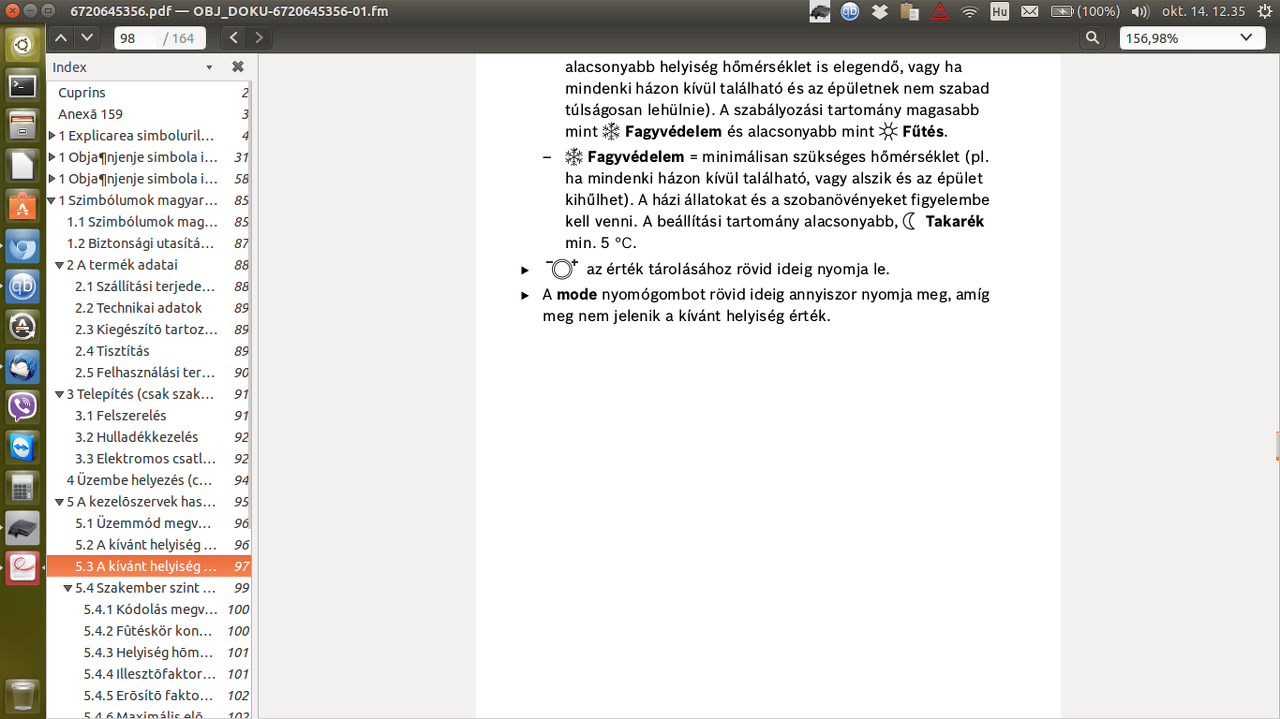

Sziasztok! Újra itt újra Bosch condens 3000w. Aki nem tudná az volt a jelenség, hogy az FR 100 as termosztáttal szerelt kazán Sosem akar leállni ha eléri a kívánt hőmérsékletet! Volt már kinn szerelő valamit a menüjében állítgatott de szerintem nem volt túl magabiztos. Nem is lett jó. Nagyon zavar, hogy egyfolytában megy nem beszél arról, hogy gondolj nagyban lerövidíti az élettartamát is a készüléknek! Nem lehet erre a kazánra hagyományos nem BUS rendszeren kommunikáló termosztátot felszerelni? Nem lehet azt megcsinálni vele, mint agy hagyományos cuccal hogy -tól-ig beállítsam rajt a hőmérsékletet. Bízom benne, hogy tud segíteni!

Egyfolytában megy benn a keringető szivattyú és néha be is indul néhány percre. Eco nincs bekapcsolva de ez a jelenség csak akkor van ha fűtünk is vele egész nyáron észre sem veszem hogy megy akkor csak akkor indul el ha kell a melegvíz. Emiatt gondolom azt, hogy valamit a termosztát kever be.

Néztem be van kapcsolva de az egész nyáron be is volt még sem ment, meg ha jó tudom csak a melegvíznél van szerepe. Most már azt érzem én vagyok a hülye a termosztáthoz. Egyszerűen nem tudom pontosan mikor és mit csinálok vele meg mikor és mit mutat. Tegnap mielőtt elmentem munkába 23°C ra feltekertem nekem az lenne a logikus, hogy ez a minden napra így marad de ma hozzányultam a termosztáthoz és 22-ről kezdett számolni!

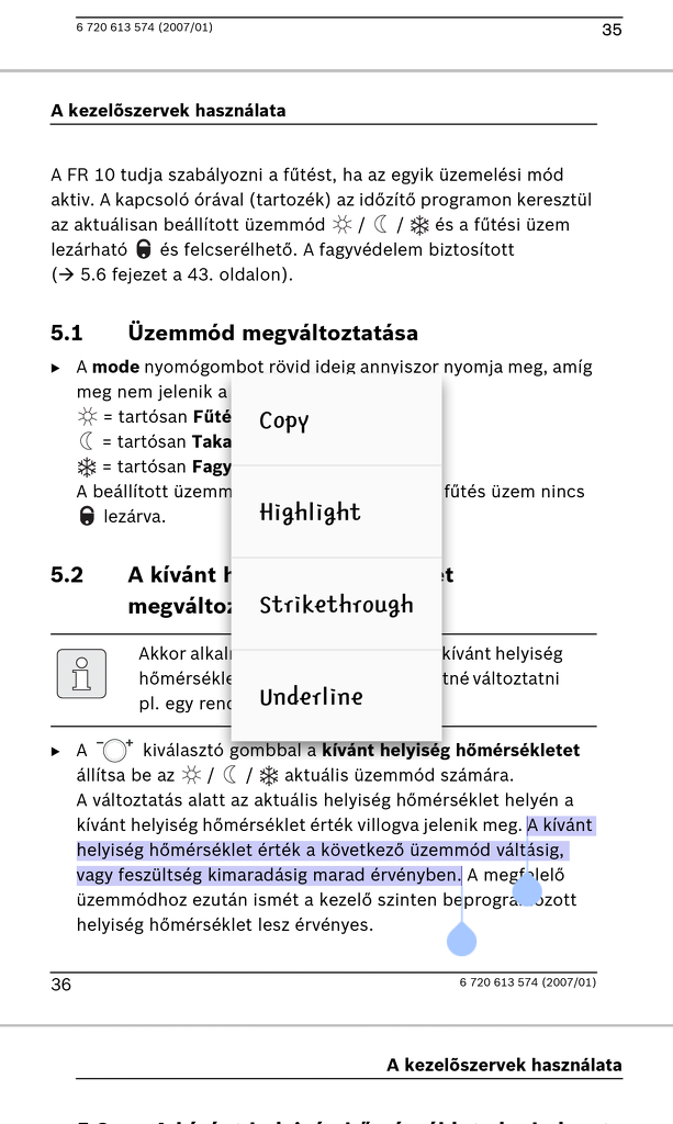

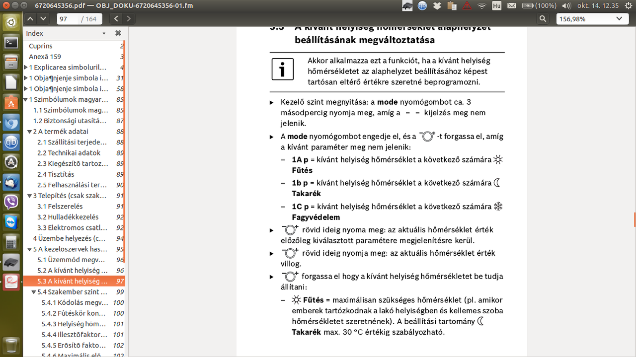

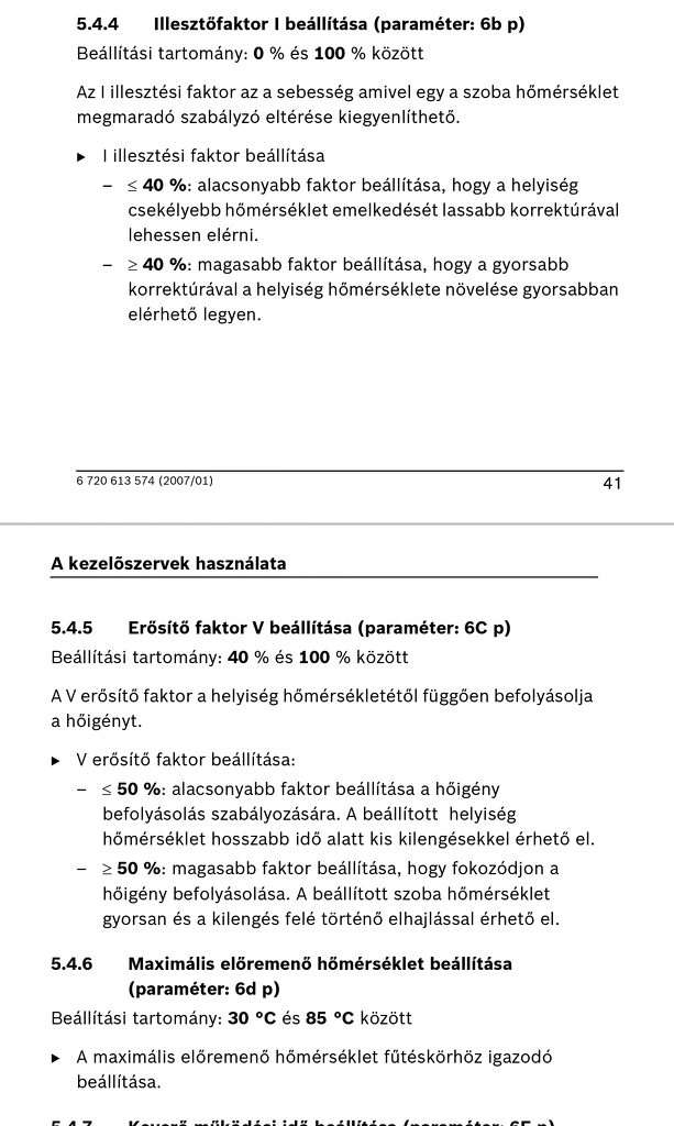

Épp ma találkoztam ezzel a combóval ami neked is van. (ZWB/FR). Nem fog megállni a szivattyú ha a bus-on kötöd össze, mert hőntartást végez, mintha időjáráskövető lenne. Vannak is benne olyan beállitási pontok amik ezt segítik. Ha azt akarod, hogy hagyományos módon működjön, akkor kösd át az 1-2-4 es pontra a készülékben és a termosztátot is kösd át. Ha ez megvan akkor a termosztáton az autómatikus rendszerkialakítást inditsd el, vagy manuálisan állítsd át ugyanitt bus-ról 1-2-4 -es vezérlésre. Szerintem egyébként a bus-os vezérlés gazdaságosabb, mert az elérni vagy tartani kívánt hőmérsékletet a fűtővíz hőfokának a változtatásával éri el, míg a hagyományos módszer ugyanazon hőfokon dolgozik.
Ami képet csatoltál, az az FR10-es kezelői leírása nem pedig a 100-as.

Én az FR 100-ról írtam, mivel azt írtad. A 10-esbe nincs ilyen. Mindazonáltal hasonlóan működik a vízhőmérséklet szabályozása mint a 100-asnál. (6b p, 6c p).

Egyébként minden benne van a leírásba. Az ideiglenesen megváltoztatott helységhőmérséklet mindaddig úgy marad, amig üzemmód váltás, vagy áramszünet nincs. Ha mégis lenne bármelyik is, visszatér a programozott hőfokra.
