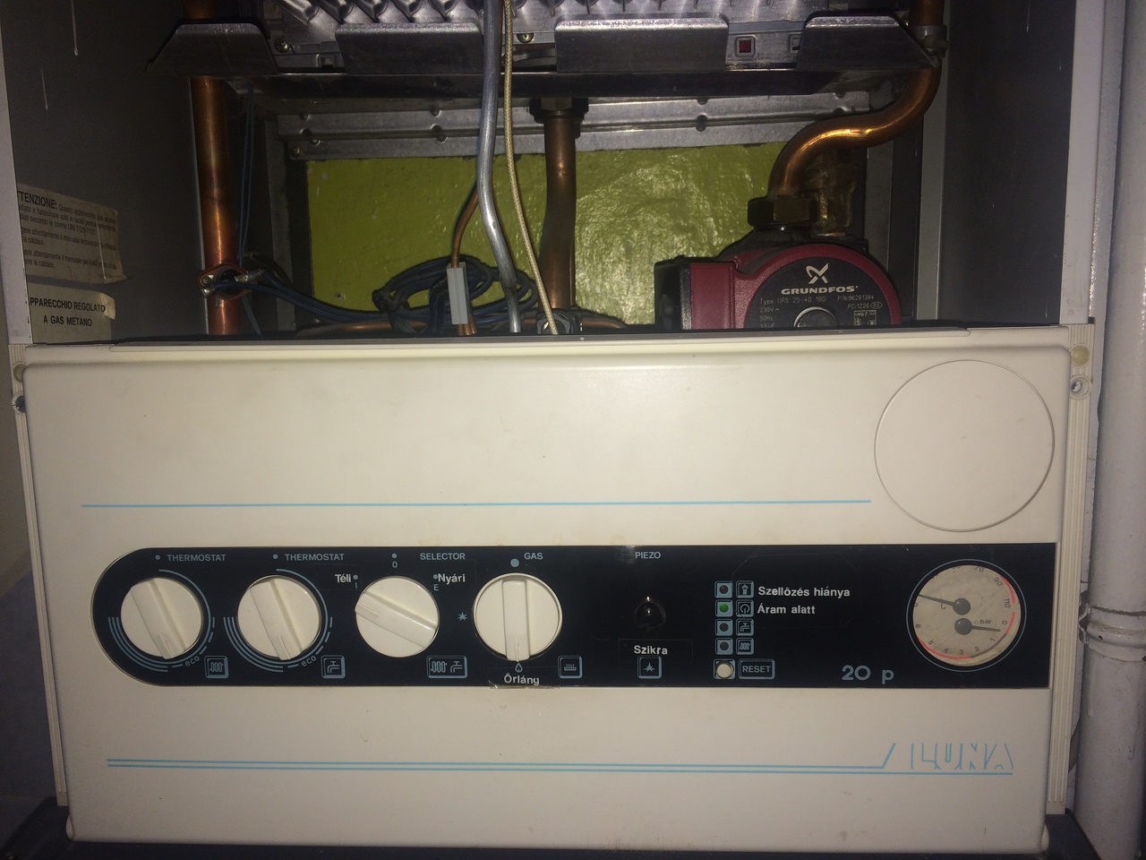

(#) randommania hozzászólása Nov 22, 2015 /
Egy Ocean Luna 20p gáz cirkó van beszerelve a lakásunkba. Nem mai darab de nagyon meg vagyunk vele elégedve. A problémánk, hogy lement a nyomás benne és félünk attól, hogy komoly kár keletkezik benne, viszont nincs 15.000 forintom így hó végén főleg arra, hogy kihívjam a szerelőt (utoljára ennyi volt ugyanezzel a jelenséggel úgy 3 éve) és 10 perc alatt megcsinálja. Hála istennek megtaláltam a kezelési útmutatót, persze olaszul, így nem sokra megyek vele Megjegyzem, hogy fűt és van meleg víz is!
Tudna valaki segíteni ennek a problémának a megoldásában?
Előre is köszönöm!
(#) Dudus válasza randommania hozzászólására (») Nov 22, 2015 /
Ellenőrizni kell a tágulási tartályt és ha az rendben van fel kell tölteni vízzel.

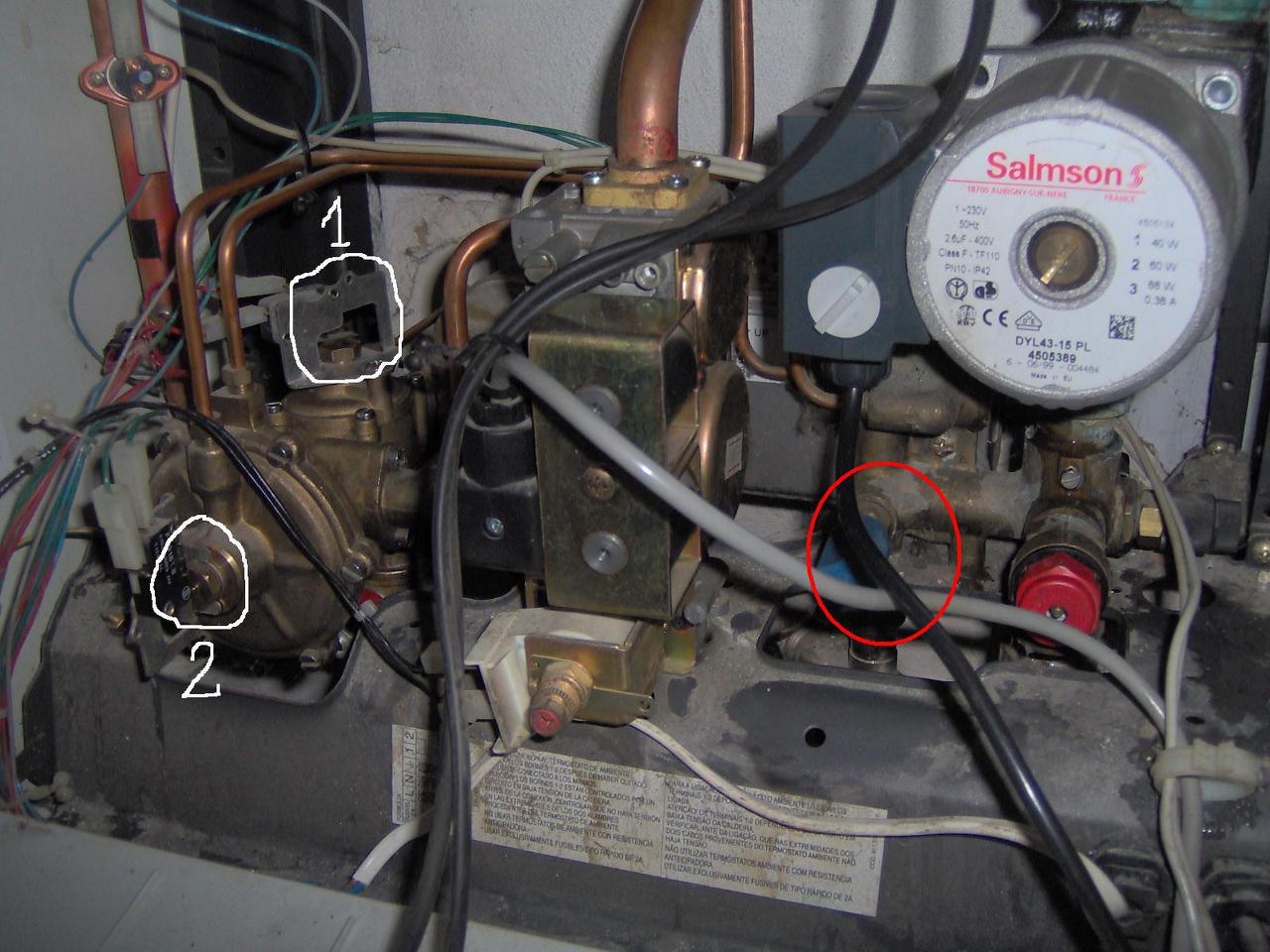

(#) sebokr válasza randommania hozzászólására (») Nov 22, 2015 / 1
Kazán alján jobb oldalt kék színű műanyag csap (hosszúkás kb 45' ban áll) azt ki kell nyitni mint egy rendes csapot és fel kell tölteni a víznyomást hideg állapotba 1-1,5bar nyomásig.
Ha ismét elmegy a víz akkor a tágulási tartályt kell mumpálni.
ha több segítségre van szükség írj privátot vagy itt. Márkaszervizes vagyok tudok segíteni, nem kerül pénzbe a segítség.
Pirossal be van karikázva. Az a feltöltőcsap.
Roland

(#) randommania válasza sebokr hozzászólására (») Nov 23, 2015 /
Kedves Roland!
Nagyon szépen köszönjük a segítséget, az útmutatásod és a kép alapján minden működik!
Gábor és családja
