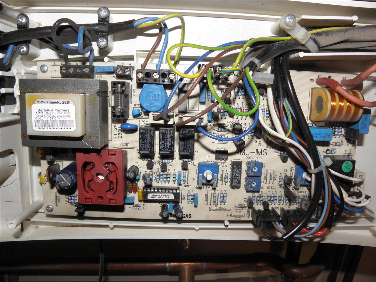

Üdv. Tönkrement Stiebel Eltron Primus HCP 23 Si kazánunk vezérlőpanelja( nem kapcsolja f üstgáz elvezető ventillátort) Ez Turbos,átfolyós vizmelegítős tip. Vagy esetleg valakit aki tudja javítani a panelt.
Sűrgős, a segítséget előre is köszönöm!
(#) JZoli válasza Zolt hozzászólására (») Dec 2, 2015 /
Se a fűtésre se a melegvízkészítésre nem kapcsolja be a ventilátort? Ugyan nem ismerem ezt a kazántipust, de valószínűleg a panelon egy relé hibája lesz. A közeletekben esetleg egy tapasztaltabb elektronikai műszerész is meg tdná nézni.
(#) Zolt válasza JZoli hozzászólására (») Dec 2, 2015 /
Most ment el a szervízes ő cserét mondott de inkább új vételt. Igen sajnos egyikre sem kapcsol
E a panel ha segít valamit
A szervizes általában az elektronikához nem ért! Na meg alapból a hivatalos hozzáállás is az, hogy panelt nem javítunk! De....., nálunk azért nem olyan egyszerű kifizetni egy százezerhez közelítő árú panelt! Így marad az "egyetlen" lehetséges alternatívaként a paneljavítás, ami töredékéből megoldható mint az új panel. Ezért is ajánlottam egy közelben lévő műszerészt!
Igen ez a kazán panelje
