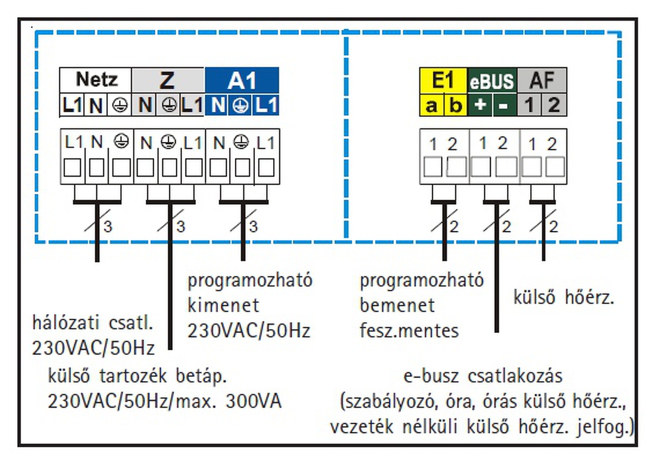

(#) Kovidivi válasza Kovidivi hozzászólására (») Okt 14, 2016 /
Érdekes ez az Ebus is. Elolvastam a kézikönyvet is, de ki is próbáltam.
Ha Ebus-os termosztát van felrakva, akkor kell az áthidalás az E1 "a" és "b" pontja között, különben nem fűt, bármit is beszélgetnek az EBuson. Ha bent van az áthidalás, viszont le van húzva a termosztát, akkor elkezd fűteni a kazán, a végtelenségig. Tehát ha megsérül a kábel, tönkremegy a termosztát, esetleg kontakthiba miatt nem tud megfelelően működni, akkor a hibajelenség az lesz, hogy minimum 30fokC lesz a lakásban. Szuper megoldás. Vissza is kötöm a jól megszokott relés termosztátot, mindenki ismeri: Computherm Reméljük jó is lesz.
A hozzászólás módosítva: Okt 14, 2016
