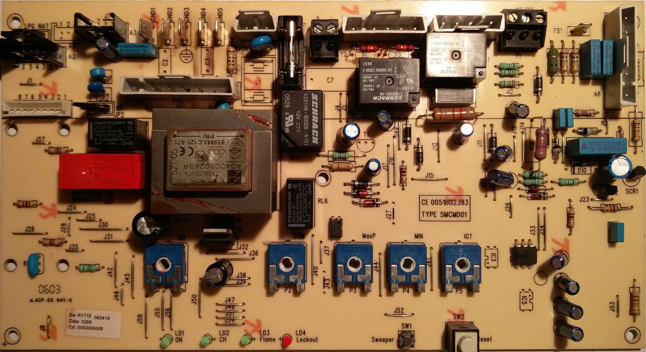

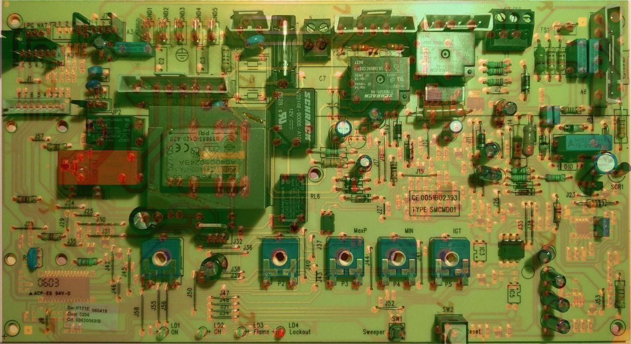

egy kis segítséget kérnék a profiktól. Van egy Buderus u012-28k/t60 kazánunk, aminek egy Honeywell smcmd01 panelja van. A hétfői nagy eső és egy sor szerencsétlen véletlen miatt a kéményen keresztül beázott a kazán panelja és a biztosítékkal együtt a panel is elfüstölt az egyik csatlakozónál, ahol víz érte. A szétolvadt lábak és cseréje, pár reped forrasztás javítása, kis tisztogatás és új biztosíték (4A) után a panel szépen elindult. HMV és fűtés is ment pár napig. Aztán (persze mikor, mint hétvégén, hidegben) elkezdett le-le állni úgy, hogy a power led elaludt, miközben rendben áram alatt van a készülék (a nagyáramú rész megy). Néha 10 percig ment, néha 12 óráig, néha 1 napig, visszakapcsolás nem segített, azonban áramtalanítás után el szokot indulni. Ami feltűnt, hogy a trafó nagyon forró.
Vizsgálatokból ami még le tudtunk szűrni, hogy:
- Minden csatlakozó lehúzása után, ha csak a panel ment szintén produkálta a leállást.
- A tekercs primer oldalán a tekercs felett lévő PTC C883 ilyenkor teszi a dolgát "leold", mert a tekercs már nem kap áramot (a PTC-t rövid időre zárva fel is villan a led). A másik oldalon lévő feszültségszabályozó (L7805CV) nem kapja meg a 20v az input lábán (megmértük, hogy működésnél a 20v input, 5v output rendben van). A fesszab nem forró.
- A kondik ERS mérővel kimértük egy kivételével bőven rendben volt, az cserélve lett (a feszszab után volt egy 16V 100µF kondi).
- Lekapcsolás után a trafó lassan hűl vissza, de ez nem befolyásolja, hogy utána elindul-e.
- Úgy látszik, hogy a trafót is érte víz (rövidzár?)
A szerviz panel, de leginkább kazán cserével riogat, amit nem engedhetünk meg magunknak, a család fázik. Megköszönném, ha tudnátok tippet adni, hogy merre felé érdemes keresgélni, találkozott-e valaki ilyennel.
Köszönöm
JarodD
(#) Lucifer válasza jarod_d hozzászólására (») Okt 28, 2017 /
Gyönyörű a "parasztröngen" amit csináltál!
Én arra tippelnék, hogy beázott a trafó, vagy valamelyik relé.
Trafó forró lesz akkor is, ha csak feltápolod a panelt és nem megy a kazán? (Azt kellene kideríteni, hogy a trafó magát fűti vagy valami fogyasztó terheli). Tudsz e patkolni annyit rajta, hogy tudjál szekunder áramot mérni mondjuk nyugalomban?
Látok több relét is, lehet tudni, hogy a 48V-osok miről mennek, és honnan jön a tápjuk? Illetve van egy a trafó mellett az 12V azt nem tudtam lekövetni. A többi meg 24V-os lenne?
A hozzászólás módosítva: Okt 28, 2017
(#) jarod_d válasza Lucifer hozzászólására (») Okt 28, 2017 /
Köszönöm a választ.
A 48v relék biztosan nem kaptak vizet. A trafó melletti 12V illetve az alatta lévő 24V-os lehet.
Annyit csináltunk, hogy a relék tekercseinek ellenállását mértük még meg, az a 24V kivételével rendben volt (ott csak harmada volt 110 vs 320), bár gondolom, hogy ez sokat nem jelent.
Ha csak tisztán a panel kap tápot, nincs rajta semmi fogyasztó akkor is felfűti magát.
A szekunder oldali áram mérést átgondoljuk, hol célszerű bontani,de nem tűnik egyszerűnek...
Áramméréshez simán vágjatok el egy vezetősávot amit majd lakkot felkaparva egy drótdarabot ráforrasztva vissza lehet hidalni. Ez arra is jó lesz, hogy megnézhesd, hogy abszolút terheletlenül is fűt-e a trafó. Ha úgyis melegszik akkor trafócsere, vagy valami megfelelő táp ideig/végleges betákolása.
(#) jarod_d hozzászólása Okt 28, 2017 /
Köszi, akkor így teszünk, megnézzük, ha lesz idő. Sajnos jön lassan a mínusz és félek már nem lesz erre idő.
Csak érdekesség, hogy a feleségem már aggódott, mert a kisgyereknek kellett a meleg víz és szólt, hogy csináljak valamit, mert ez nem állaot. Ventilátorral hűtöttem a tekercset és a ptc környékét és tökéletesen ment a kazán. Léghűtésés kazán
(#) merciabc válasza jarod_d hozzászólására (») Okt 28, 2017 /
Szerintem vagy a trafó ázott be, de akkor a szekunder oldalt leválasztva is melegedne-habár volt olyan hogy izzóval terhelve zárlatosodott be. Vagy ha van benne, a biztonsági felső hőmérséklet érzékelőnél húz át, mert az engedélyezi a további táp működést!
Húzd le az összes érzékelő csatiját, fújd ki levegővel, majd wd40-et fujj bele az apákba-anyákba is!
Ilyen blődség már fordult elő!
By:radiant, ferroli...
(#) jarod_d hozzászólása Okt 29, 2017 /
Igen, van benne hőmérséklet határoló. Arra gondolsz, hogy magánál a csatlakozónál lenne gond? A határoló csatlakozójánál van még egy 48V relé és valami téglalap alakú kondi (korábban itt a fórumban olvastam róla, hogy az is kondi).
A WD-40-ezésen viszont már túl vagyok, sajnos nem segített
Tényleg minden jel lassan a trafó hibára utal, köszönöm mindenki segítő hozzászólását. Gyorsan még a hideg előtt megpróbálok ilyen trafót szerezni, ha nem sajnos marad a panelcsere
Bónusz kép a léghűtésről. Nem vagyok túl büszke rá, de addig legalább nem fagy szét a család és ezzel stabilan működik a kazán
(#) Lucifer válasza jarod_d hozzászólására (») Okt 29, 2017 /
Ha a trafó leválasztott szekunderrel is forró lesz, szerintem ne ragaszkodj a trafóhoz, szerezz egy bedugható tápot ami tud 20V mondjuk 2A-t és nézd meg, hogy úgy megy-e stabilan.
(#) merciabc válasza jarod_d hozzászólására (») Okt 29, 2017 /
Szuper!
Még mindig jobb mint megfagyni!
