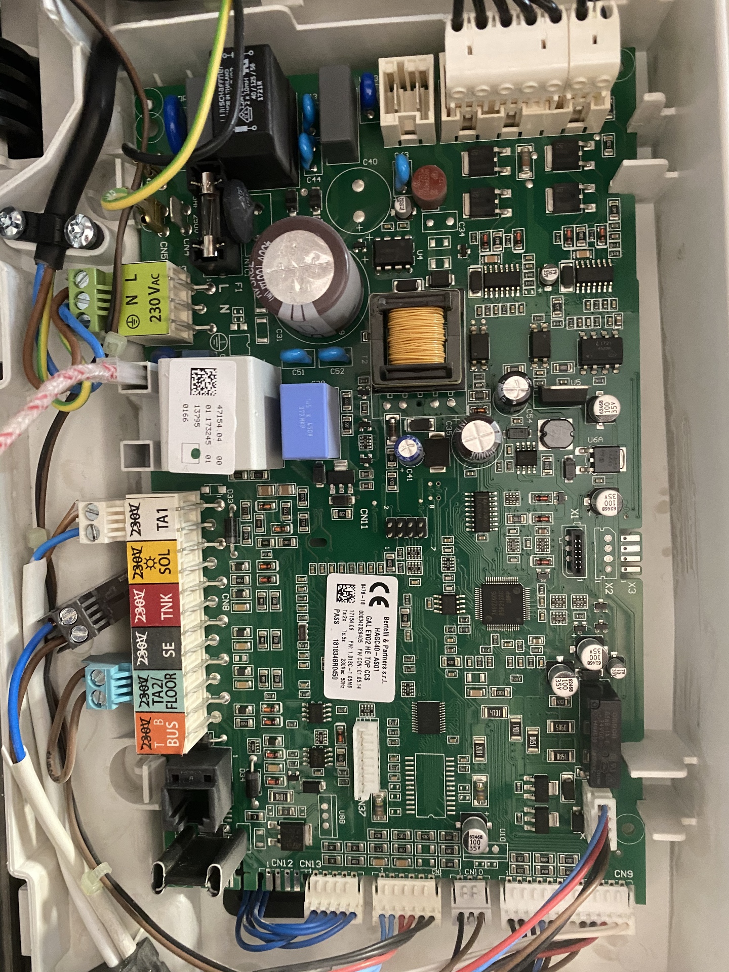

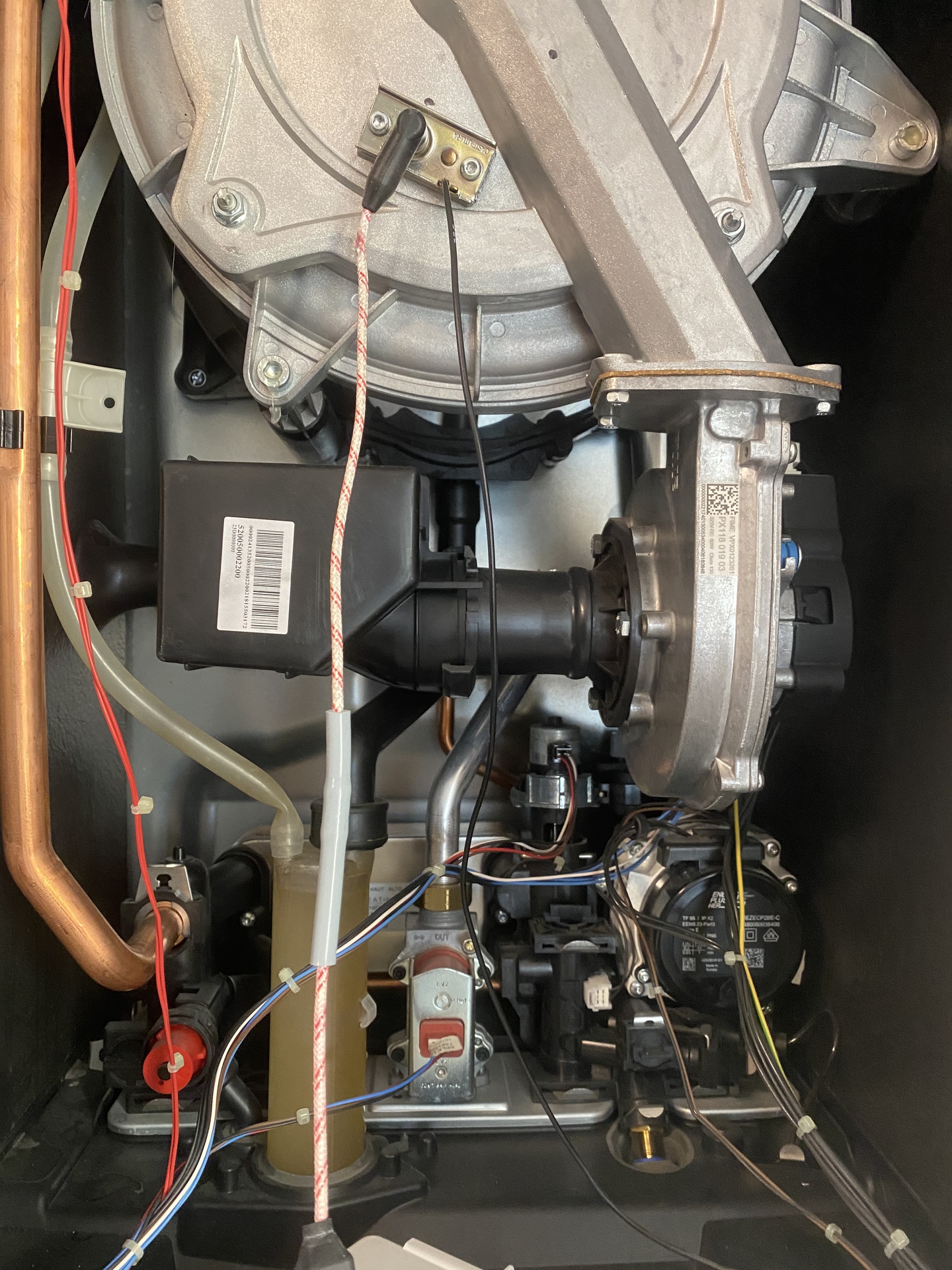

Hello, adott egy Ariston Genus One 30kW kazan melyet nem tudok elinditani, megall a kalibracio alatt. Hibalistaban 801 (calibration error) majd kozvetlen elotte 5P6 (no flame) hibakodokat talalok. A kazan mukodott, hasznalatban volt, de atallitottam egy parametert ami miatt ujra kellett kalibralnom. Kozben visszallitottam mindent, gyari beallitast is megprobaltam, sehogysem akarja kalibralni. Max Power-en tobbszor begyujt, futi a futeskort, ritkan at lep az Intermediate Power-re, de nem tudja befejezni. Ez miatt most abszolut nincs futesem Tudnatok segiteni mit probaljak meg, vagy esetleg hogyan tudnam meghackelni, elhitetni hogy a kalibralas befejezodott es induljon el tudjak futeni vele. Koszonom
(#) Inhouse válasza Rufusz2006 hozzászólására (») Nov 23, 2020 /
Az 5P6 a lángleszakadás hiba, lángőr működési probléma. Küldj egy képet a panelról, főleg a lángőr érzékelő környékéről.
(#) Rufusz2006 válasza Inhouse hozzászólására (») Nov 23, 2020 /
Nem tudom hol van a langor erzekelo, itt a panel
(#) Rufusz2006 hozzászólása Nov 23, 2020 /
Itt meg a kazan belseje
Tartok tőle, hogy itt is a gyújtóelektródával van egybeépítve, nincs külön. Volt mostanában itt ilyesmi hiba, nézd át őket!
Ez mit jelent, hogy cserere szorul a gyujtoelektroda? Pont itt van a szervizesek, probaljak a kazant, de ilyesmire nem is gondoltak, mit mondjak nekuk?
Kitisztitottak, megneztek egesteret, gaznyomas rendben, szifont is kitisztitottak. Holnap visszajonnek uj panellel. Annak ellenere hogy 5P6 hibakod van a listaban, azt mondjak hogy a pompa nem tudja forgatni a vizet rendesen a padlofutesrendszerben es a nyomo agon tulmelegedik. De sztem ez nem igaz, a visszafolyo hideg es van egy futotest a furdoben, ott erzodik hogy melegedik rendesen.

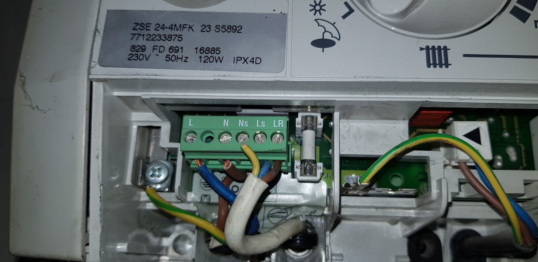

Junkers TR200 szobatermosztát bekötésében kellene egy kis segitség nekem. A helyzet, hogy az előző termosztátom elromlott és mivel nem kaptam azonnal TR200-at, vettem ideiglenesen egy Computerm Q7-et, amit a gázkészülék szerelő be is kötött. (felcserélte a kábelek bekötését)
Viszont nem vagyok megelégedve a működésével. 24 fokra van programozva, hogy azt tartsa egész nap, de valahogy azt csinálja, hogy hirtelen felfűti a lakást 24fokra, majd nagyon sokáig nem csinál semmit, azt követően, megint hirtelen felfűt. Igy a padlófűtés (visszatérő vezeték van becsévélve a padlóba) csak impulzusonként kap meleget és nem elég a padló állandó melegen tartására.

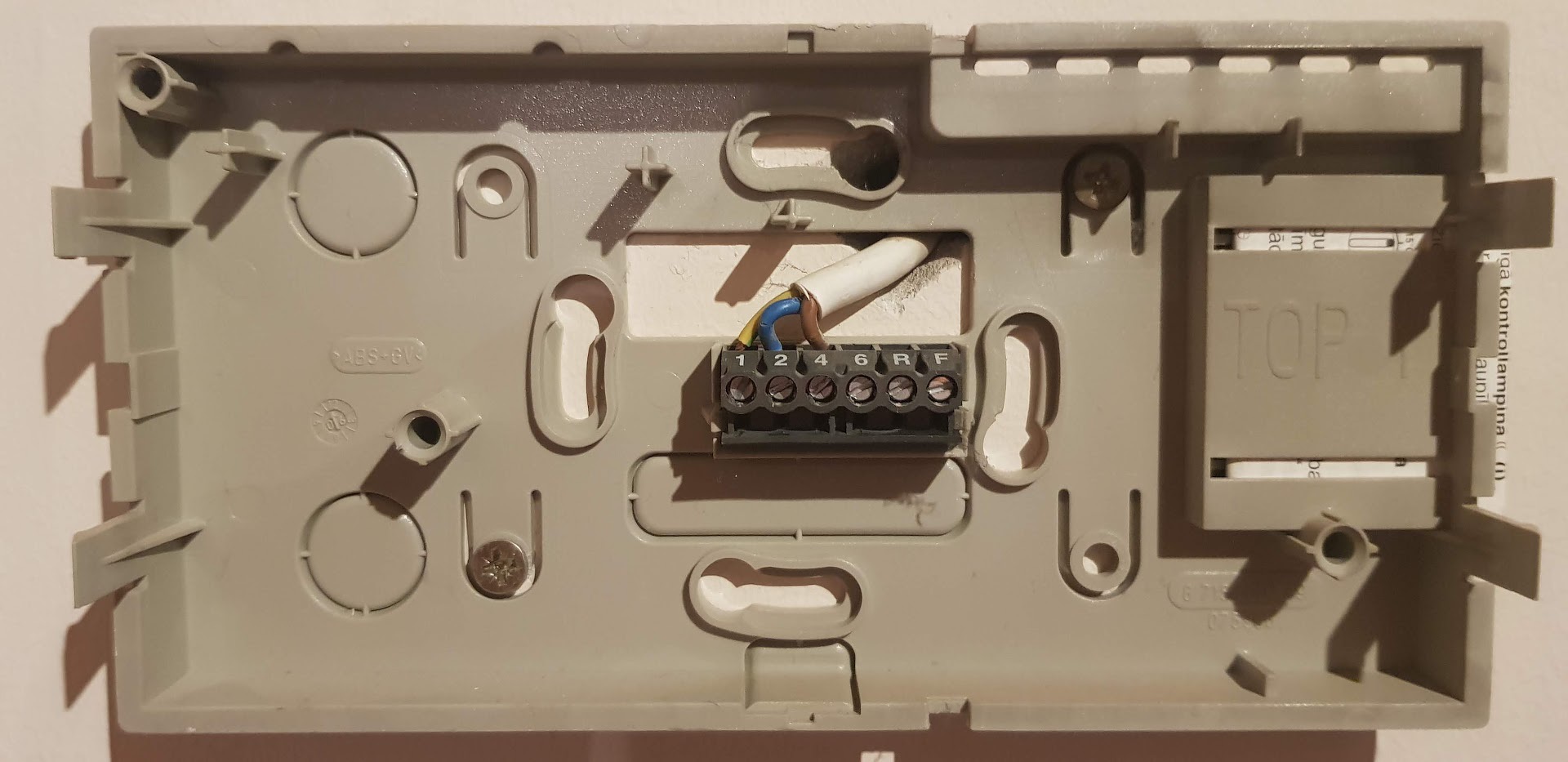

Időközben szereztem egy használt de működő TR 200-at, amit szeretnék visszakötni eredeti helyzetbe, mert ezzel tökéletes volt a padló hőntartása is.
Viszont sehol nem találok hozzá bekötési rajzot.
ZSE 24-4MFK a készülék. A fényképen a bekötési pontok vannak.
Tudnátok segiteni, melyik szálat hová kössem?

Nem ebbe a csatiba kell bekötni. Középen van a csati (fehér). 1-2-4-et az 1-2-4-re.

Szia! Ha a képek alapján próbálgattad a működést és a jó termosztátot akkor feltehetően tönkre is tetted azt. Az 1-2-4 pontokra kell kötni a kazánban is de az kissé jobbra van a panelen és az Ls-Lr pontokra vissza kell kötni az áthidalást, hogy a 24 voltos termosztát átvegye a szabályzást. Bővebben: Link 16. oldalon találod meg a bekötést. A TR200 az csak abban különbözik a TR100-tól, hogy az heti programozású míg ez utóbbi csak napi.

Köszi, megtaláltam a fehér csatit. Tényleg van rajta 1.2.4.
Hogy működött eddig a Q7el, ha nem is oda volt bekötve?
(#) zoszka válasza Gpierre hozzászólására (») Nov 23, 2020 /
Mert a q7-est a zöld csatiba kell kötni

(#) Rufusz2006 hozzászólása Nov 24, 2020 /
Sracok, megforditottam a langerzekelo/gyujtoelektroda dugaszat es elindult! Az a piros/feheres szigetelesu kabel ami megy az egesterbe. Lehet ez vagy csak szerencsem volt?

(#) vision61 válasza Rufusz2006 hozzászólására (») Nov 24, 2020 /
Nem ismerem ezt a készüléket, de szerintem az csak egyeres vezeték, ergó a csatiban csak egy saru van, ezen keresztül történik a gyújtás, és az ionizációs lángellenőrzés is. A megfordítással megszüntetted a kontakt hibát, vagy a trafó lábánál van bizonytalan forrasztás, ami most "megjavult" a mozgatástól.
