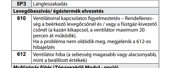

Találtam egy ilyet...
(#) katzen válasza Elektro.on hozzászólására (») Okt 13, 2020 /
Igen, köszi! 610-es hiba volt is, amikor tele volt bogárral és nem tudott kifolyni a víz az égéstérből. Azóta nem láttam ilyen hibát. A ventire tényleg több vezeték megy, hogy öt-e azt nem tudom. Szerintem ez nem egy sima ventilátor, mert a szervizmenüben lehet nézni a fordulatszámot és hogy milyen PWM-el megy éppen. De lehet abban van valami áramlás mérő is.

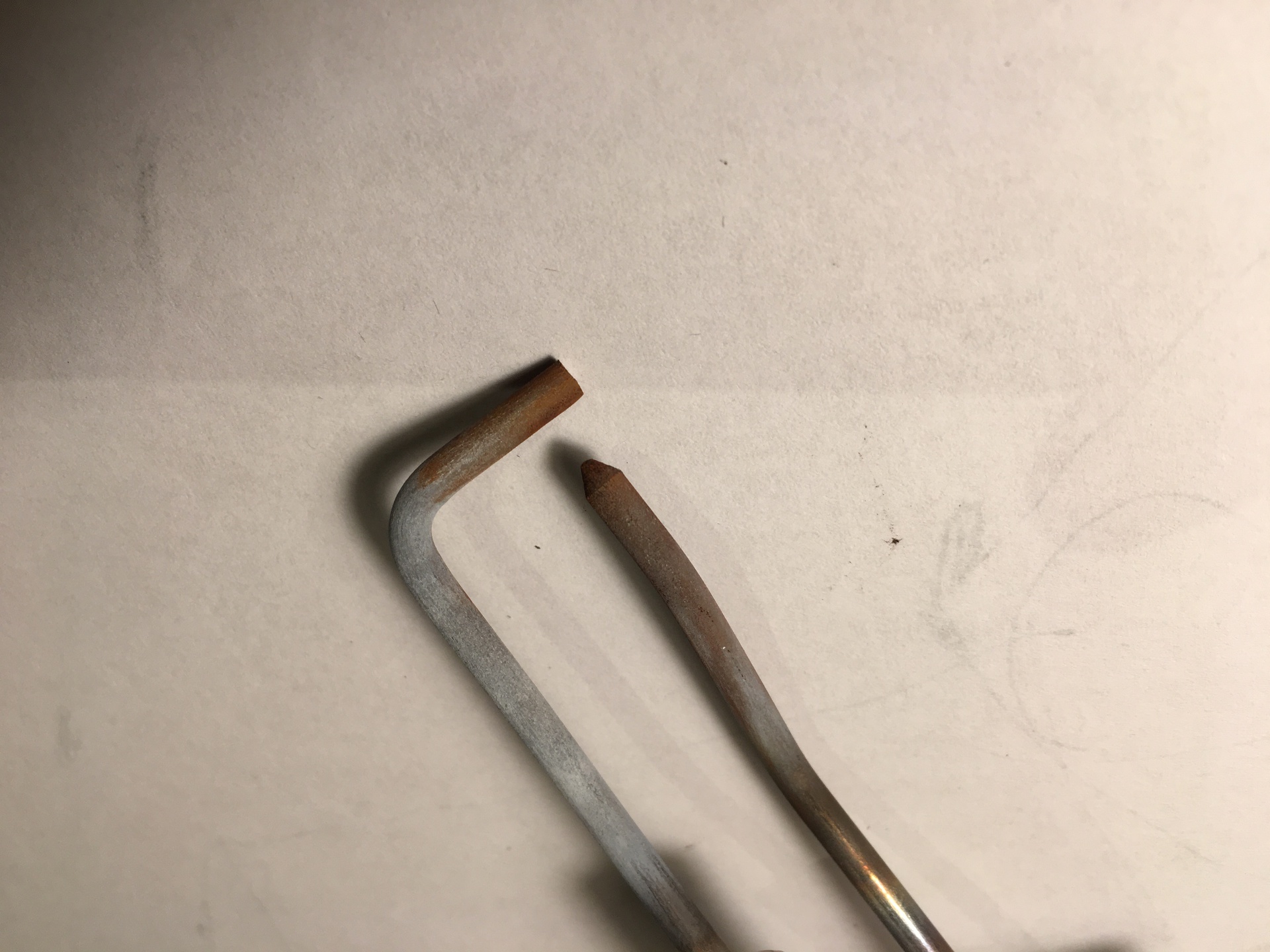

Közben kivettem mégegyszer az ion elektródát, ilyen állapotba került egy nap használat után, miután fémtisztára pucoltam. Csatoltam két fotót. Ez normális?
(#) zoszka válasza katzen hozzászólására (») Okt 14, 2020 /
Pont ezért nem szabad csiszolni a kondenzációs kazánok elektródáját. Ügyesen lecsiszoltad a korrózióvédő réteget, cserelni kell.
A kazán adaptív gázbeállítású. Érzékeny a gáz nyomásának változására. Beüzemeléskor illik mérni is nem csak kalibrálni.

(#) katzen válasza zoszka hozzászólására (») Okt 14, 2020 /
Oké, nagyon szépen köszönöm az infót! Rendelek egy új elektródát, az biztos nem árt.
Én azért mertem megpucolni ennyire, mert egy éve mikor a "márkaszerviz" volt kint karbantartani, a fickó megdrótkefézte a nagyját és megcsiszolta. Akkor egy év után nem volt rajta rozsda, elég szép volt még. Ezek szerint ők sem tudják, (vagy hát ki tudja, nem akarok rosszat feltételezni, de így hamarabb tönkremegy...)
