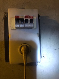

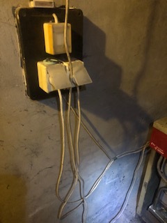

(#) azétis válasza JZoli hozzászólására (») Okt 12, 2021 /

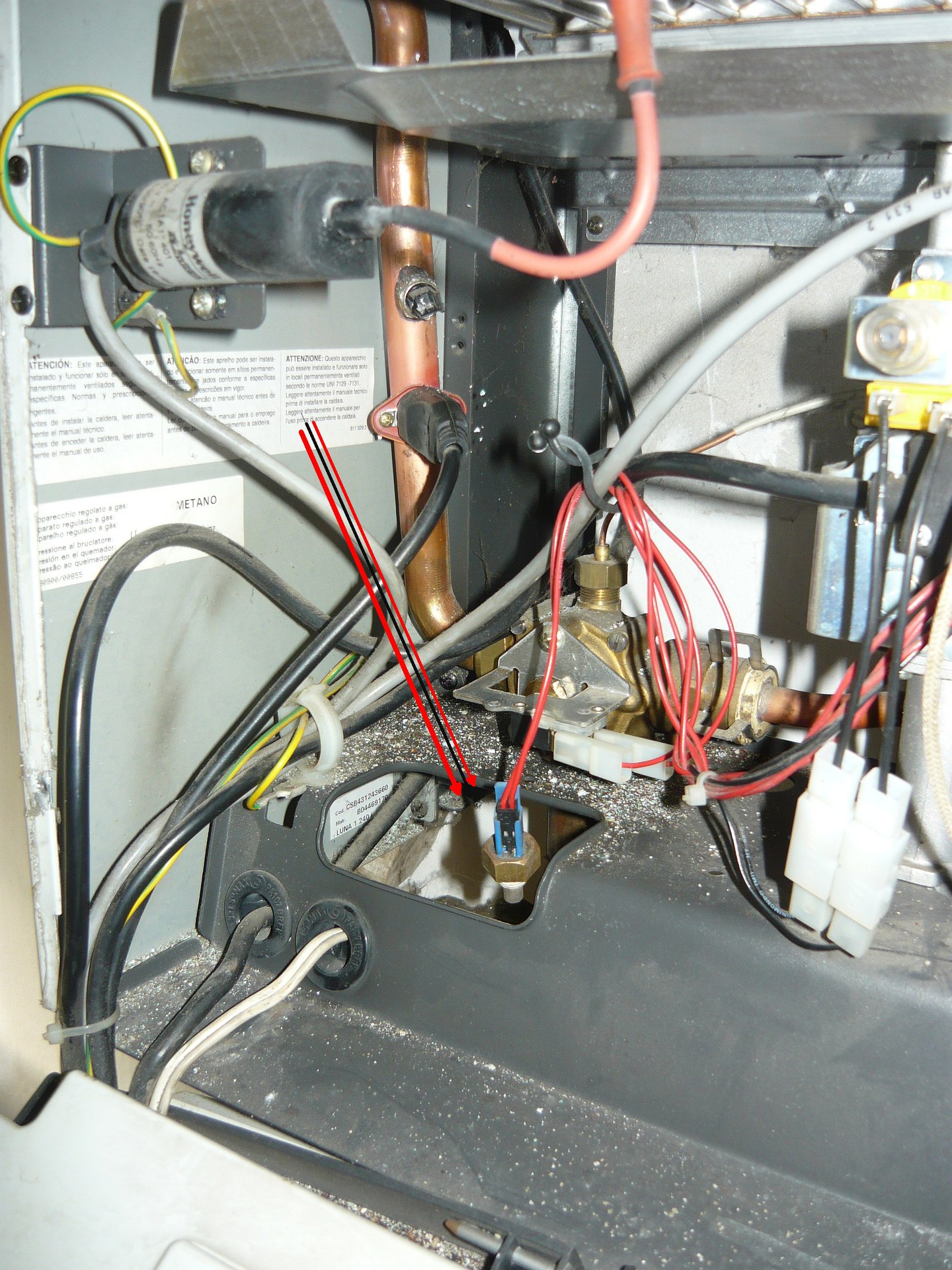

jAJJJJ BOCSÁNAT, Pest 13.-ker. Azóta annyi fejlemény történt, nem szo'roztam vettem egy újat. Magad uram, ha szerelőd nincs. Holnap munka után kicserélem ezt is ha csak a pontosításomra beesik valaki. Elönt a boldogság majd, ha újból duruzsol még ez is 35 évet ))) eddig bírta a másik. Azt tervezem darabokra szedem megnézem, ha az a hibás, hogy és miért ment tönkre. De a Villanyász Szakit még mindig keresek a Termosztáthoz. De lehet az is rám vár ((:
(#) Gafly válasza azétis hozzászólására (») Okt 12, 2021 /
Ha teszel fel képet a három szál drót két végéről, akkor lehet beesik valaki, aki kép alapján megmondja tutit.
(#) azétis válasza Gafly hozzászólására (») Okt 12, 2021 /
másik fórumon tettem fel az egész termosztát bekötésekről, bonyolult a kívánalmam.)) Az emeletről kiszeretném kapcsolni a -1 szinten lévő ÉTI kazánom, BÁRMIKOR, DE AZ ŐRLÁNG MARADJON ÉGVE ÉS BÁRMIKOR KAPCSOLÁSRA el is induljon. Most is be van kötve és működik, de nem így.
(#) Gafly válasza azétis hozzászólására (») Okt 12, 2021 / 1
Az igazat megvallva, én leginkább csak hobbielektronika fórumot olvasom, igy arra sok rálátásom nincsen hogy más fórumokra mit tettél fel, és ott mit kérdeztél.
Amit vaksi szememmel látok, hogy két villásdugóból és egyéb helyekről még kettő plusz összesen, azaz négy, minimum kéteres kábel megy be a szerencsétlen kazánba.
De szemlátomást nem úgy működik a cucc, mint ahogyan kellene, mert akkor nem lenne ott a gyufa tűzcsiholáshoz.
A hozzászólás módosítva: Okt 12, 2021

(#) Inhouse válasza azétis hozzászólására (») Okt 13, 2021 /
Gyakorlatilag így működik egy rendes őrlángos kazán. Ég az őrláng, hogy amikor indít a termosztát gyulladhasson a főégő. Az érdekes lenne, ha az őrlángot el lehetne oltani elektromosan a termosztáttal...
A 2 képnek mi a köze az egészhez? Milyen állapotok vannak ott? Hogy van most kötve? Nem indul a kazán? Elalszik az őrláng? Vagy mit jelent az, hogy nem így működik? Mit gondolsz ennyiből ki tud neked segíteni?
(#) vision61 válasza azétis hozzászólására (») Okt 13, 2021 /
Nem írtál semmit a hibajelenségről, de nem biztos, hogy újat kellett volna venni. Ezeknél az egyik tipikus hiba a termomágnes meghibásodása.
(#) JZoli válasza Inhouse hozzászólására (») Okt 13, 2021 /
Meg valamivel nagyobb képeket is felrakhatnál, mert az eddigiek, csak viccnek jók. Ezeken csak az lát meg valamit aki igen jól lát, vagy nagyon meg akarja látni.
(#) uniman válasza JZoli hozzászólására (») Okt 13, 2021 /
A kazán gazdája "lőtte" a fotókat, nem Inhouse! De valóban, az ilyen kisfelbontású, ócska képek feltöltését szankcionálni kellene!

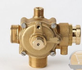

Egy régi problémát próbáltam orvosolni, a Baxi Luna cirkóhoz kihívtam a szerelőt. Eddig egy hibakód volt, azóta jött hozzá kettő....A vízkör mikrokapcsolónál van a hiba, amit mondjuk sejtettem is, meg itt is beszéltünk róla. Ami miatt aggódom, több érzékelő is lehúzva maradt, nem lesz ebből baj ??? A dologban az még a pikáns, hogy közel 90 ezer volt és nem oldódott meg
A hozzászólás módosítva: Okt 14, 2021
(#) VIM válasza kis59 hozzászólására (») Okt 14, 2021 /
Szia! Mit csinált ez a jó ember? Panelt cserélt meg két NTC-t és kész? Ha továbbra is a vízhiány mikrókapcsoló nem akar kapcsolni azt abban az esetben lehet átkötni ha biztosan fel van töltve a nyitott rendszer tágulási tartálya. Az érzékelőket be kellene tenni a helyére vagy visszatenni a csatlakozókat a bentlévőkre ha azok értéke megegyezik az új NTC-k értékével. A füstgáz visszaáramlás stemkója az fontosabb volna, hogy visszakerüljön a helyére mint bármi más!
(#) Gafly válasza VIM hozzászólására (») Okt 14, 2021 /
Stemkót is cserélt, ott lifeg mint alibi.
Seregben volt egy "pokrócolás"-nak nevezett kollektiv visszajelzési módszer, lehet ide alkalmazható lenne...
(#) kis59 válasza VIM hozzászólására (») Okt 14, 2021 /
Szia! Amit még csinált, a tágulási tartályt pumpálta, ezt felújítás néven számlázta 35 ezerért, az érzékelőket cserélte 14 ezer per darab, plusz 20-as a kiszállás...Szerinte 70 ezer lenne egy új (megnéztem, nem annyi), de vele volt egy hústorony segéd, inkább nem vitáztam. A víznyomás kapcsolót csavargatta, kalapálta.....Panelcsere nem volt, ezt egy másik cég már megcsinálta velem, e hiba miatt, ami később visszatért.
(#) zoszka válasza kis59 hozzászólására (») Okt 14, 2021 /
Gyorsszolgálatos, mindenhez értő, semmit se megjavító, csak lehúzó....
A hibakódok sokat segítenének az esetleges hibafeltárásban..
(#) kis59 válasza zoszka hozzászólására (») Okt 14, 2021 /
Sajnos a Baxi nem igazán informatív: a korábbi hibakód:"nincs víz a rendszerben" (pedig van), a ehhez a mostani: "nincs gáz" illetve "hőmérséklet túllépés". Közben rájöttem, azért lógnak, mert a korábbiak fixen illetve klipsszel vannak beépítve, nem tudta feltenni.A füstgáz érzékelő ,meg nem ebbe való. Most minden vissza lett téve, csak a régi hibakód jön elő. Közben ócsárolta. hogy szét van égve az égőtér (pedig nem), a szivattyú gyengélkedik (az se), mindenáron cseréltetni akar, tud adni régi rendszerűt. Valószínű, hogy a hidraulika kapcsolót kellene szétszedni, szutyok, meg gondolom a gumimembrán

(#) kis59 válasza VIM hozzászólására (») Okt 15, 2021 /
Bocs! Sürgős kérdés!
Érdemes megvenni az elősző hsz.-ben mutatott alkatrészt egyénileg? Nem mindig kapni, így nem vagyok szakszervízhez kötve.

(#) VIM válasza kis59 hozzászólására (») Okt 15, 2021 /
Igen, érdemes. Ha a meglévő de hibásnak mondott stemkó nem mutat szakadást akkor azt sem kellene cserélni hanem visszadugni rá a csatlakozóját. Nekem az a meglátásom, hogy a készülék renkívül elhanyagolt állapotban van, koszos és talán ez is közrejátszhat egy esetleges túlmelegedéshez, ha a stemkó old ki. Ki kellene porszívózni az egész tűztéri hőcserélőt és az összes koszt eltávolítani a készülékből mert így úgy néz ki mint egy vegyestüzelésű kazán.
Üdv! Izé.......Most takarította ki a szervizes....Egyébként évente indításkor takarítva van. Túlmelegedni nem szokott, inkább vízkör átmosás kellene. viszont már 17 éves

(#) VIM válasza kis59 hozzászólására (») Okt 16, 2021 /
A hibák amiről csak említést tettél de írni nem írtál semmi konkrétat, hogy azok mik is voltak, fontos volna tudni a megoldás szempontjából. Talán csak egy "fő hiba" előfordulása okozza a másik kettőt vagyis ahhoz társulhat.
(#) Gafly válasza VIM hozzászólására (») Okt 16, 2021 1 /
Valahol szerintem igazad van.
Én ugyan nem értek hozzá (és biztosan nagyon népszerűtlen leszek), de a kérdező által mellékelt képeken egy szemlátomást meglehetősen szétbarmolt, és eléggé koszos készüléket láthatunk.
Kérdező szerint 90 00 Ft-ot fizetett legutóbb, meg 35 000 Ft-ot pumpálásért. Szerinte évente karban van tartva (gondolom önerőből).
Mocorog bennem a kérdés, hogy akkor:
- Menjen el valaki ingyen kipucolni és rendberakni a cuccot a fórumról,
- Irjunk cikket, amit lobogtathat a "hústorony" segéd előtt, hogy a HE fórumon megirták, hogy ez a baja, mindent megpróbáltam amit irtak. Mégsem lett jó, kérem vissza a 90 000 Ft-omat, kontárok.
