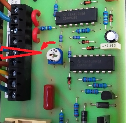

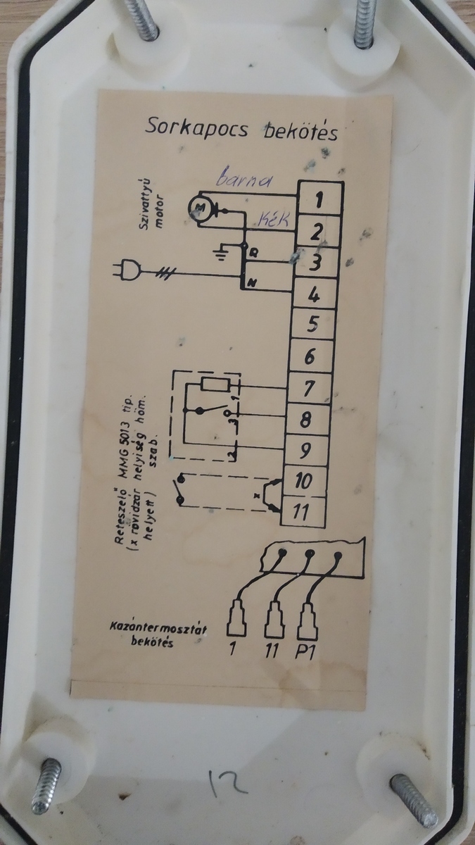

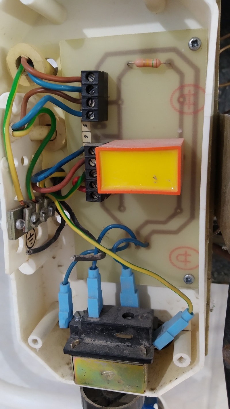

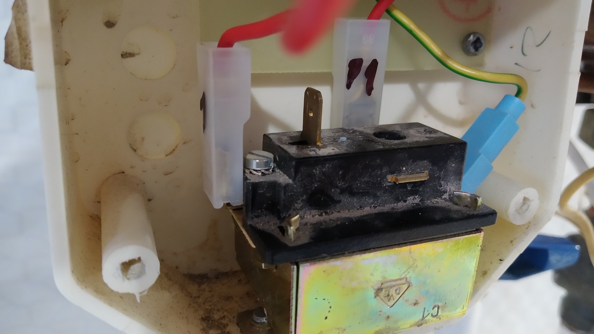

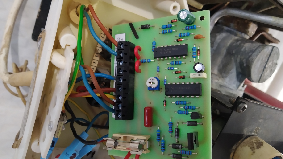

(#) okosodnijo hozzászólása Dec 6, 2022 /
Sziasztok! Segítséget szeretnék kérni.
Adott egy C 18 gázkazán
A régi vezérlőpanelen valószínűleg kiment a kondi és nem megy az utókeringetés.. Ezt leszámítva a kazán jól működött.
Első körben vettem egy új vezérlópanelt. Ez már újabb szabályozhatós.
Bekötöttem, viszont nem működik mert, a kazántermosztát mintha nem kapcsolna le. Az égők a szobatermosztát lekapcsolása utánis tovább égnek (de volt hogy nem minden édősor gyulladt de).. és úgymond túlfűti a kazánt.
Kérdésem az lenne, hogy megfelelő-e a panel vagy rosszul kötöttem be?
"A két sarus kábelt a kazántermosztát 1 és P1 pontjára kell rádugni, a 11 pont üresen marad!!!" Ezt a megrendelő oldalról másoltam. A bekötés ennek megfelelően történt. Elvileg a panel bekötése jó.
(Nem magam akartam megcsinálni, csak mivel eddig két „szakember” nem értett még a panelcseréhez sem, a 3. meg két hete hiteget így megpróbálnám megcsinálni)
A képeken a régii panel bekötve és az új panel is bekötötten.
Mi lehet a gond?
Nagyon köszönöm!!!!!!!!!!!

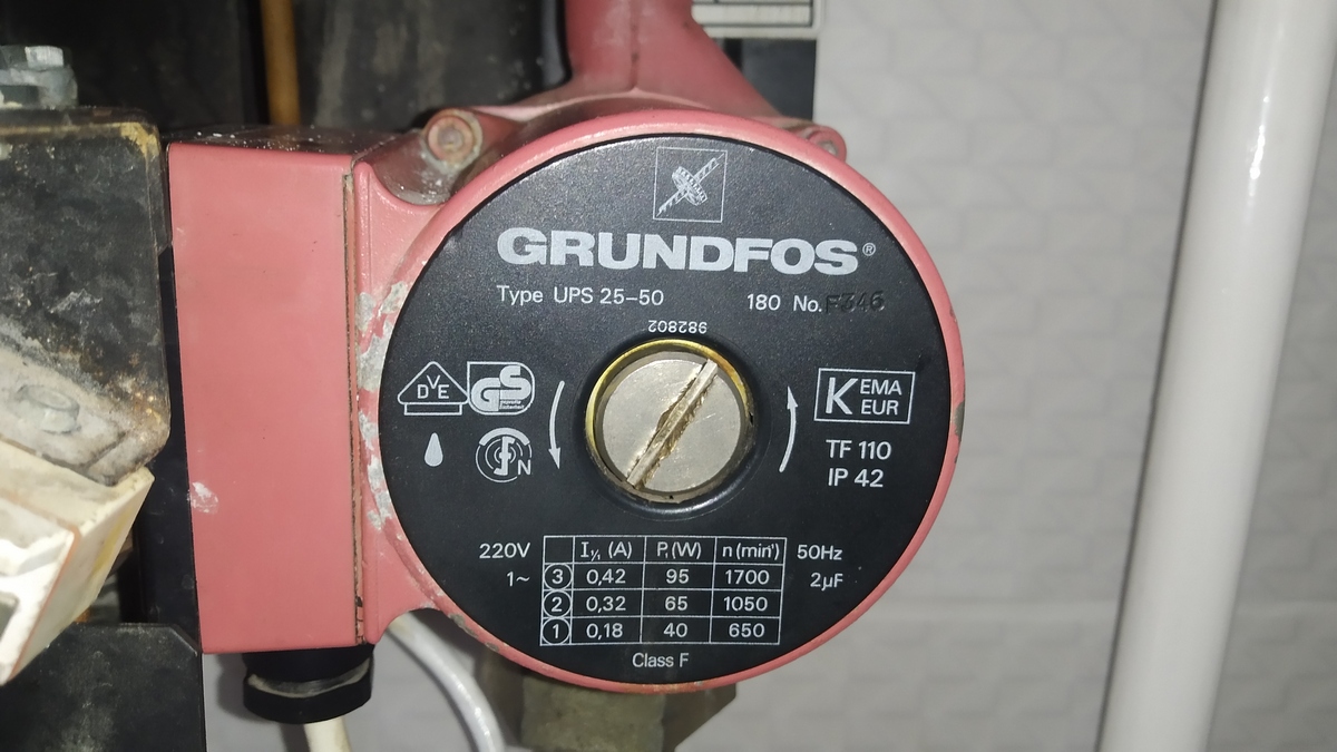

(#) Gafly válasza okosodnijo hozzászólására (») Dec 6, 2022 /
Ha a szivattyú tovább pörög (lehet nem vártad ki az utánkeringési időt) és nem alszik ki a láng, akkor túl magas a szivattyú fordulatszáma.
Esetleg megpróbálhatod a "szivattyú fordulatszám szabályzó potencióméter"-t lentebb állítani.
Nekem nem pont ilyen "úri" utánkeringetőm volt, így csak tippelek...
(#) jpuskas99 válasza okosodnijo hozzászólására (») Dec 6, 2022 /
Az égővezérlő panel hibája lehet, de ezt képeidből nem tudom megállapítani, hogy milyen típus és a vezérlőpanellal egybeépített, vagy külön panelon van. A probléma inkább az, hogy a termosztát parancsára a láng tovább ég, de lehet, ez is a már említett panellal van összefüggésben.
(#) VIM válasza Gafly hozzászólására (») Dec 6, 2022 / 2
Szia! Szerintem is a szivattyú utókeringési feszültsége lehet még mindig magas értékű a főégő elalvásához. Azt kell megfigyelni, hogy ha megy a szivattyú és a főégő teljes lángal ég, majd a kazán termosztát eléri a kapcsolási hőfokát és kapcsol a szivattyú ekkor kapna az elektronikától csökkentett "115-130" voltot. Ha lecsökken a főégő lángja de nem alszik el tökéletesen, akkor még magas a szivattyúra kapcsolt feszültség értéke, így az nyitva tudja tartani a nagy membránra gyakorolt nyomásával a fő gázszelepet. Addig kell csökkenteni a szivattyúra jutó feszültség értékét amíg biztonságosan ki nem alszik a kazántermosztát lekapcsolásakor a főégő.

(#) okosodnijo válasza VIM hozzászólására (») Dec 7, 2022 /
Ez lehet a hiba ahogy írod! De mi a megoldás a problémára? Mit csináljak?
(#) Elektro.on válasza okosodnijo hozzászólására (») Dec 7, 2022 /
Sajnos a másik topicban ahol duplikáltan teted fel a kérdést ott volt a válaszom, de a kérdéseddel együtt btörölték.
Ott van az a poti az IMG_221206_134034.jpg -n . Azzal addig állítsd vissza az utókeringetési zakaszban a szivatyú tljesítményét amég olyan alacsony nem lesz, hogy stabilan zárva marad a gáz.

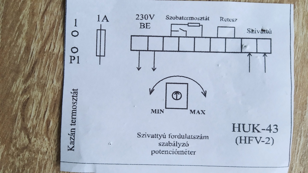

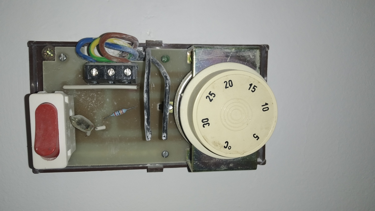

(#) uniman válasza okosodnijo hozzászólására (») Dec 7, 2022 /
Hello! Nem írtad le pontosan, hogy hová is kötötted be az új panelt. Ugyanis két "termosztát" is van a rendszeredben, a szobában egy meg a kazánban is... Akár le is rajzolhatnád...
Leírása a netről:
A szobatermosztát kapcsoló pontja a 2-3 az 1-en nullát ad ki!
Itt tanulmányozd át a hozzászólásokat, talán kiderül a hiba: Kombikazán utánkeringetés

(#) VIM válasza okosodnijo hozzászólására (») Dec 7, 2022 / 2
A képen látható potmétert a jelzett irányba kell "finom" kis "léptekkel" tekerni, hogy az a megfelelő értékével a kívánt feszültséget eredményezze a szivattyú számára. Ezt akkor kell állítani amikor a kazántermosztát eléri a rajta beállított lekapcsolási értéket és áttérne utókeringetésre az elektronika. A kazán burkolatot le kell venni, majd a kötésdoboz fedlapját is, odakészülve kis csavarhúzóval az állításhoz és várakozni. Úgy lehet ezt a folyamatot "siettetni", hogy a szobatermosztát "kérje a meleget" és a kazán termosztátot kell tekerni a lekapcsolási érték felé amikor az kikapcsolná a szivattyút. A kazántermosztát "kattanása" után kell tekerni egy picit a potméteren ha a láng nem akar tökéletesen elaludni. Az állítási művelet utáni ellenőrzést 2-3 kapcsoáls erejéig ismételni kell, hogy mindannyiszor kialszik-e a láng tökéletesen.

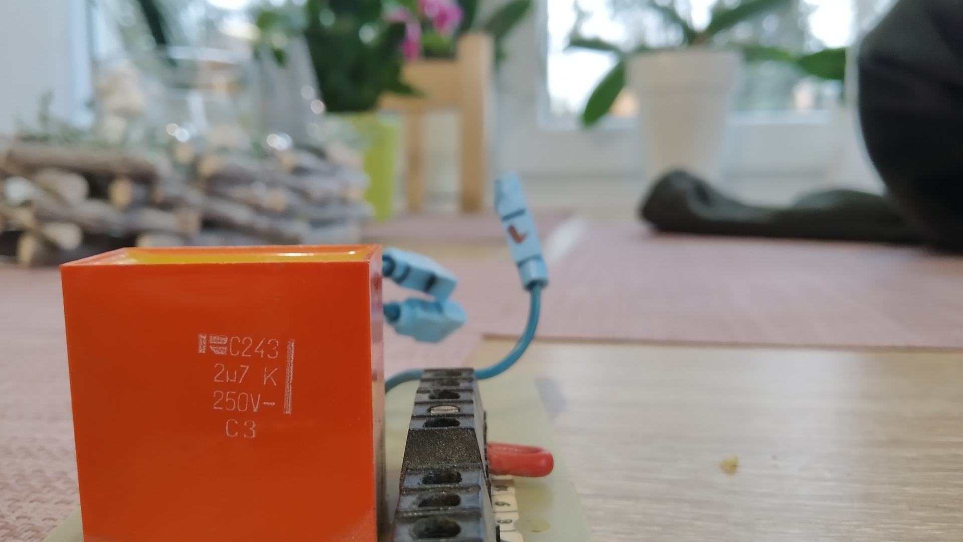

(#) okosodnijo hozzászólása Dec 8, 2022 /
Köszönöm szépen a hozzászólásokat!
A hiba okát leírtátok! Meg fogom próbálni!Legalább már sejteni mi lehet a valódi ok!
Még egy kérdésem lenne
A régi panelen (ezért történt a csere az uj panelre) ez a kondi mehetett ki. Ha jól sejtem ő felelős az utókeringetésért. Ezt vajon tudnám cserélni? Hol tudnék ilyet kapni? Egy próbát megérne.
(#) okosodnijo válasza uniman hozzászólására (») Dec 8, 2022 /
Így lett bekötve az új panel

(#) Inhouse válasza okosodnijo hozzászólására (») Dec 8, 2022 /
Természetesen ki lehet cserélni, ez nem egyedi kazán alkatrész, egy ugyanilyen értékű, paraméterű kondenzátorra cserélhető.
(#) VIM válasza Inhouse hozzászólására (») Dec 8, 2022 / 1
Szia! Ha nem pont ilyen értékűt épít be az sem probléma csak az kisebb legyen attól, hogy az utókeringési feszültség ami így a szivattyúra jut ne tartsa nyitva a főégő gázszelepét. Talán egy ilyen értékű is megfelelne de ki lehet egészíteni egy párhuzamosan kapcsolt megfelelő értékkel de lehet, hogy kettő soros 4.7µF-ból is közelítő lesz az érték.
(#) VIM válasza okosodnijo hozzászólására (») Dec 8, 2022 / 1
Nem akarom reklámozni de nekem van egy ilyen kondenzátorom és odaadnám ha nem laksz túl messze. Posta meg hasonló dolgokkal nem akarok bajlódni. Megértem az aggódásodat is amit az új panel iránt érzel, mert, hogy egyszerűbb egy kondenzátorral megoldani a kapcsolást. Az elektronika pedig biztosítja azt amit a kondenzátor nem, nem veszti el a kapacitását és az utókeringési feszültséget csak egyszer kell beállítani a potméteren.
