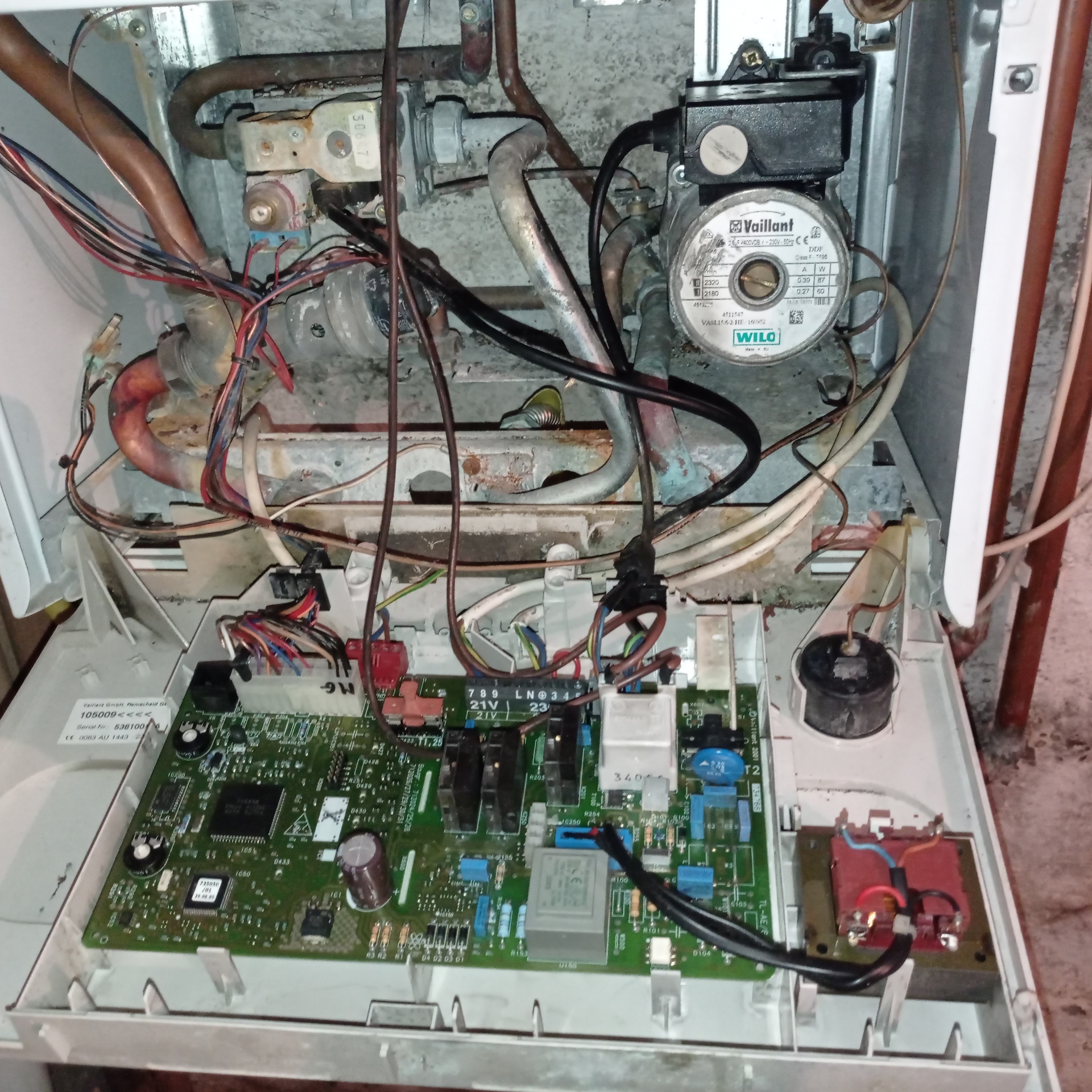

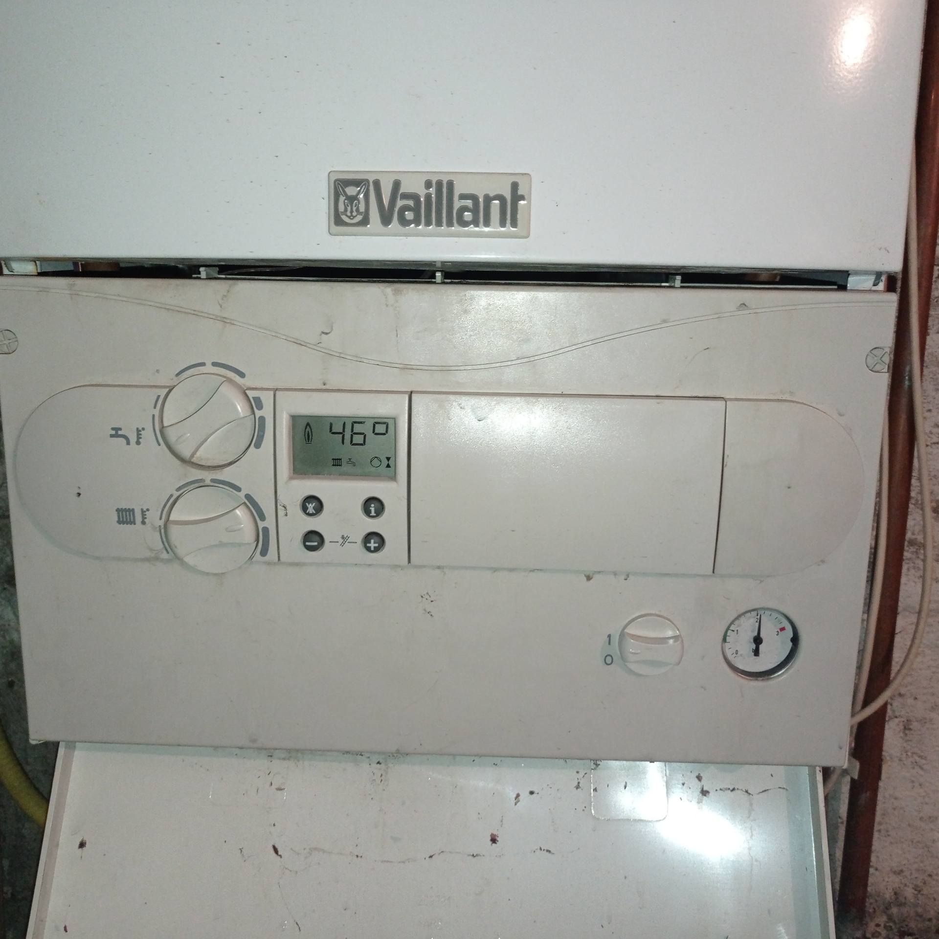

Sziasztok. Megint gond lett most a kazán vezérlésével. Egyszerűen semmit nem csinál a kazán. Olyan mintha nem kapna tápfeszültséget. Hálózati kábel jó, biztosítékok jók de tovább még nem méricskéltem. Merre kellene mérnem a hiba után? Köszönöm.

Az " Egyszerűen semmit nem csinál a kazán." az alatt azt érted, hogy a kijelző sem mutat semmit? Írd már meg a pontos típust, hátha segít valakinek ... VUV vagy VUW turbo top pro 240, 242 vagy valami más?

(#) Leraz válasza VIM hozzászólására (») Okt 31, 2023 /
Pontosan azt jelenti. Nincs kijelzés sem és semmi életjel sem.
Sajnos nem tudom a pontos típust. 14 éve kaptuk a házzal együtt amikor megvettük. Talán a kép segít akinek ilyen gondja lesz.
Sajnos a pincében van a kazán és a lépcsőzés már nem megy olyan gyorsan.
Megyek mérni és majd leírom milyen eredmények lettek.
(#) VIM válasza Leraz hozzászólására (») Okt 31, 2023 /
Akkor én erre a típusra gondolnék a kezelő szervei alapján, mert azok stimmelnek vele. Az, hogy hány kilówattos az már mellékes. A segédtrafó.
Igen ez lesz az. Köszönöm ebből én is sokat tudok meg majd.

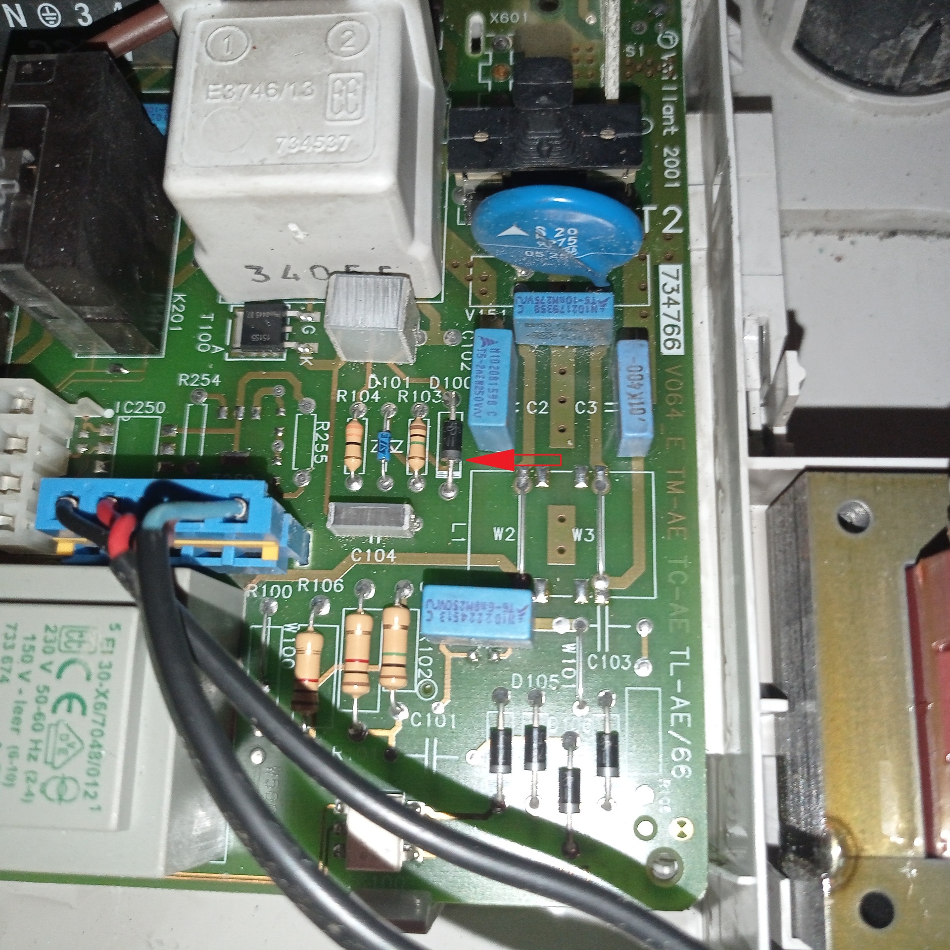

A segédtrafón nincs feszültség de van ott egy dióda (D100) ami zárlatos. 1N40xx valami típus lehet de olyanom van és mindjárt cserélem.
Dióda kicserélve, a segédtrafón 230V és 18V van de továbbra se mutat életjeleket.

Az a gyújtótrafó, már ha a T100 (BT151S) tirisztor fölöttire gondolsz.
Leraz - azt mérd meg, amit zaza99 írt.
Ehhez persze az is kell, hogy a segédtrafó feszültsége a D1-D4 graetz után is meglegyen.
Ezt a kört (is) védi a panel fölső részén lévő F3 biztosíték.

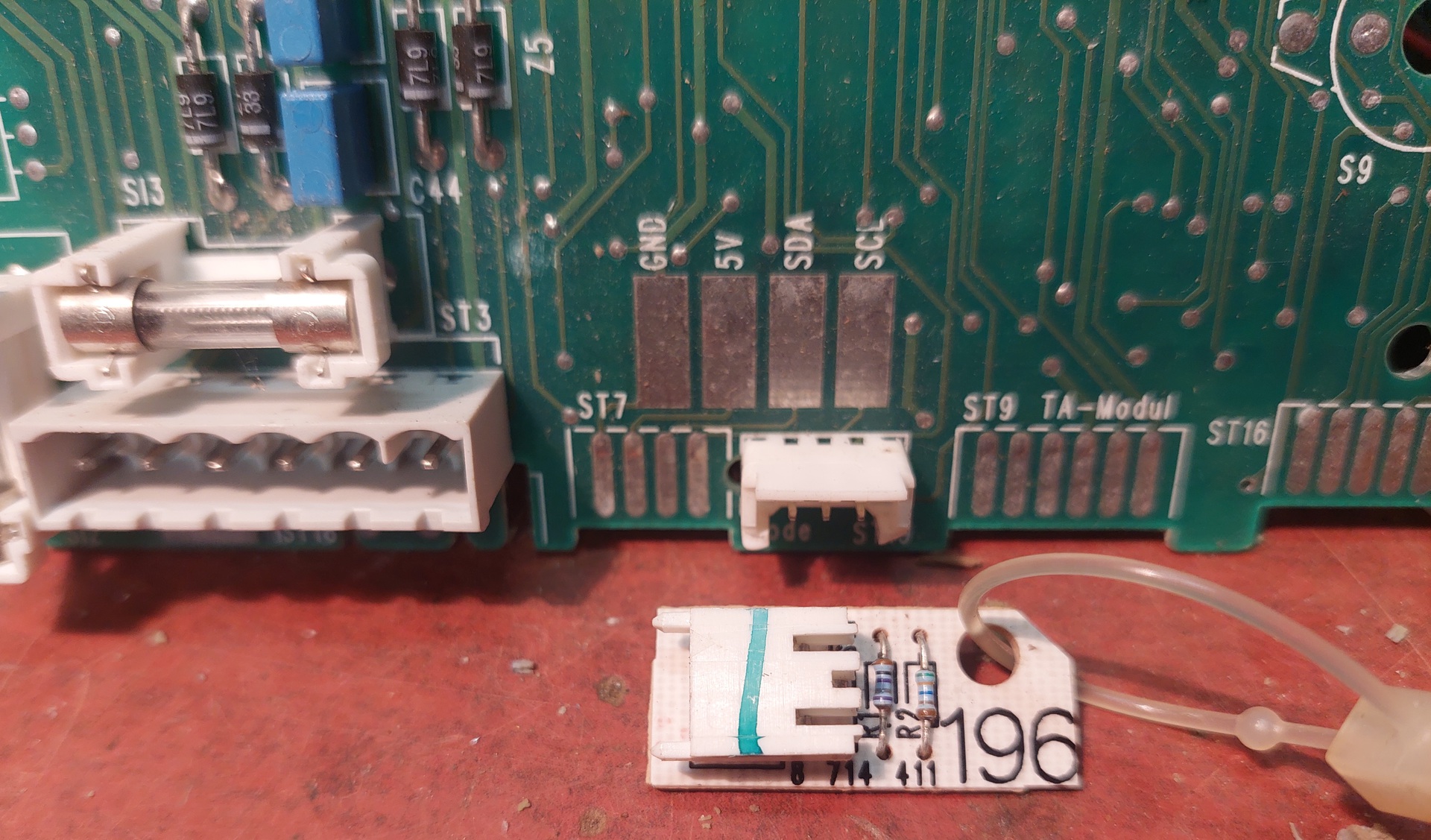

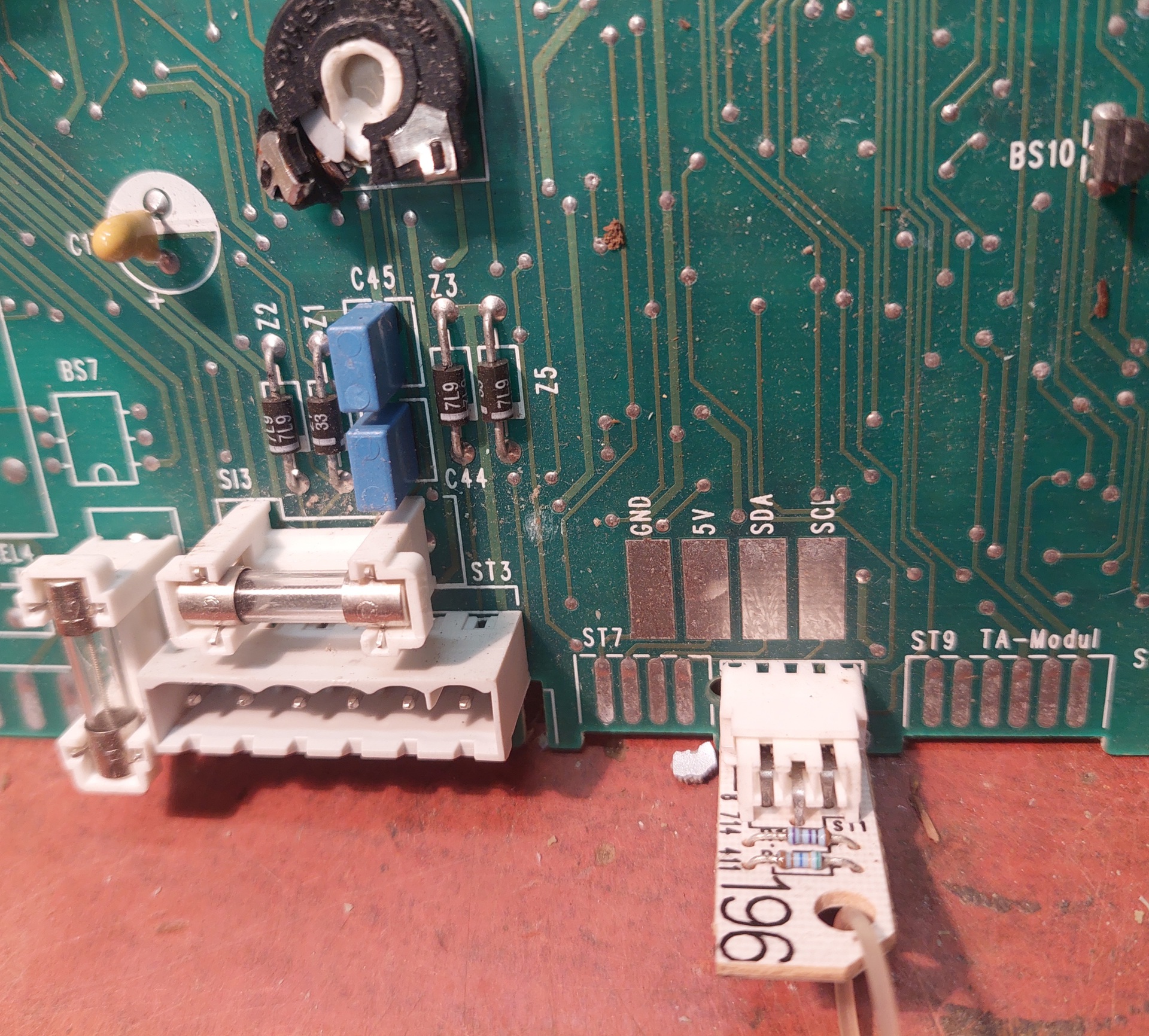

A kódkulcs az így néz ki. E nélkül nem működik a processzor.
(#) Régi motoros válasza VIM hozzászólására (») Nov 1, 2023 /
Érdekes dolog kódkulcsnak hívni két ellenállást.
Van a másik oldalán valami digitális áramkör is, vagy csak ennyi az egész?
