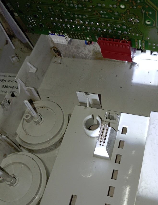

(#) Leraz válasza vision61 hozzászólására (») Nov 1, 2023 /
Nálam a panel alján van az a csatlakozó. Úgy eltalálni, hogy még a két hőfok szabályzó és a bekapcsoló is stimmeljen nem sikerül mindig egyből.

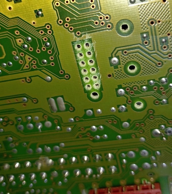

(#) SzilCsong hozzászólása Nov 4, 2023 /
Westel kazán táprésze nem éledt //hagc03-bx01 panel
Tápvezérlő IC kondija volt rossz, 4,7µF 100V (csak néhány nanoF volt meg)
Iléyen paraméterű kondim nincs és idő se nagyon van rendelgetni, 4,7µF 50V-osat tettem be, amivel már dolgozik a táp.
1. Mi indokolja a 100V-os tűréshatárt, holott csak 24V körül kap (megmértem)
2. Mitől megy tönkre ilyen gyorsan, pár év alatt, pedig semmi hőnek nincs kitéve?
A hozzászólás módosítva: Nov 4, 2023
(#) SzilCsong válasza SzilCsong hozzászólására (») Nov 4, 2023 /
Ezen az oldalon a képekre keresve, ugyanaz a vezérlő, nyilván más kazánokba is ezt rakják.
Ugyanaz a hibajelenség, kijelző semmi életjel, ventilátor megy egyfolytába
(#) mugab válasza SzilCsong hozzászólására (») Nov 4, 2023 / 1
1. impulzus üzem
2. nagyobb frekvencia
(#) SzilCsong válasza mugab hozzászólására (») Nov 4, 2023 /
Tehát mégiscsak indokolt lenne a 100V. Jó, akkor bontás valahonnan, ha nagyobb kapacitású, az gond tud lenni?
Az nyilván a kapcsolástól függ, de szűrőként szerintem akár a kétszerest is simán elbírhat.
