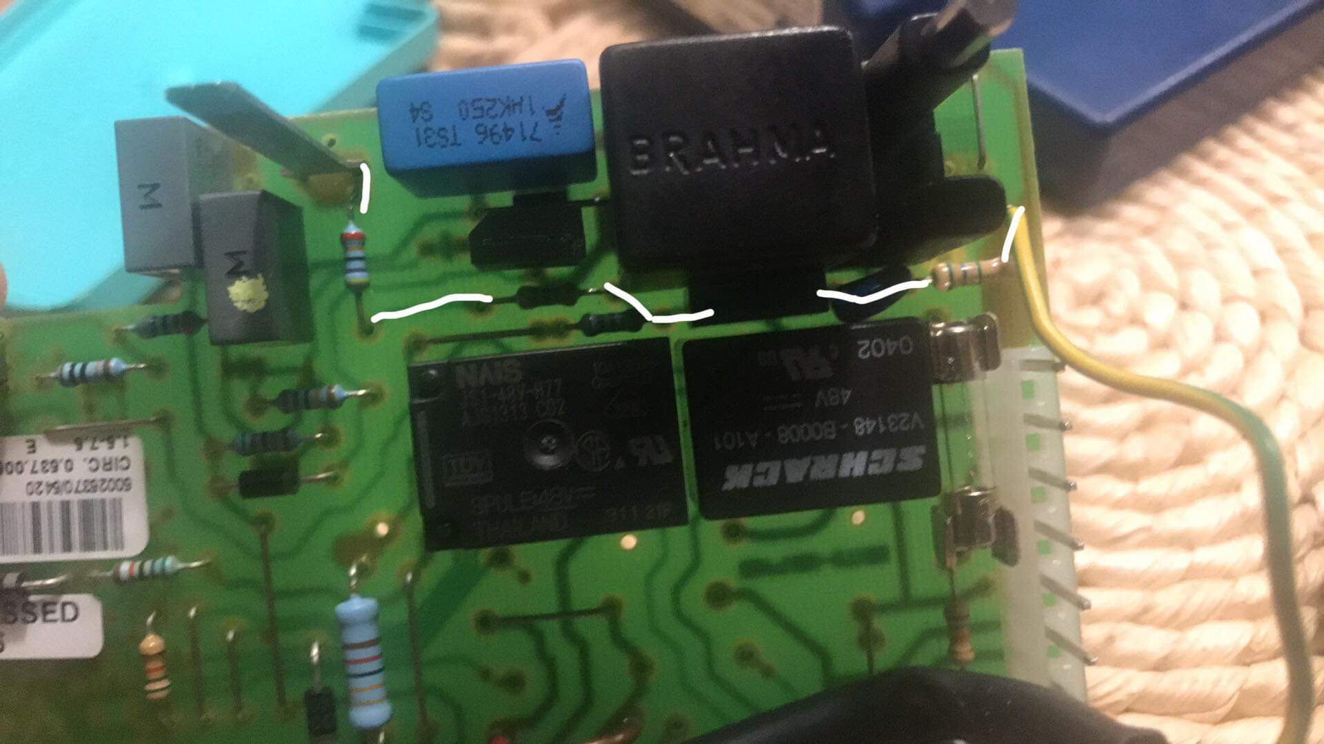

sziasztok van egy sd30 klz. Hibajelenség addig fűt amíg a hőkorlátozo le nem tiltja F1hibával. Fűtés szivattyú nem indul, szoba termosztátal nem foglalkozik. Kivettem a panelt vissza raktam 1napig működött. Mi lehet a baja?
(#) pgabor2 válasza karijani hozzászólására (») Nov 27, 2023 / 1
Szia! Első körben melegítsd át az összes lábat, különösen a jelfogókét. Műszerrel vagy izzós műterheléssel nézd meg, hogy kap-e a szivattyú vezérlést. Nekem is már volt ilyen hibám jelfogó érintkező beégés miatt, biztonságból mind a 3-t cseréltem. Küldöm a visszafejtett elvi rajzot.

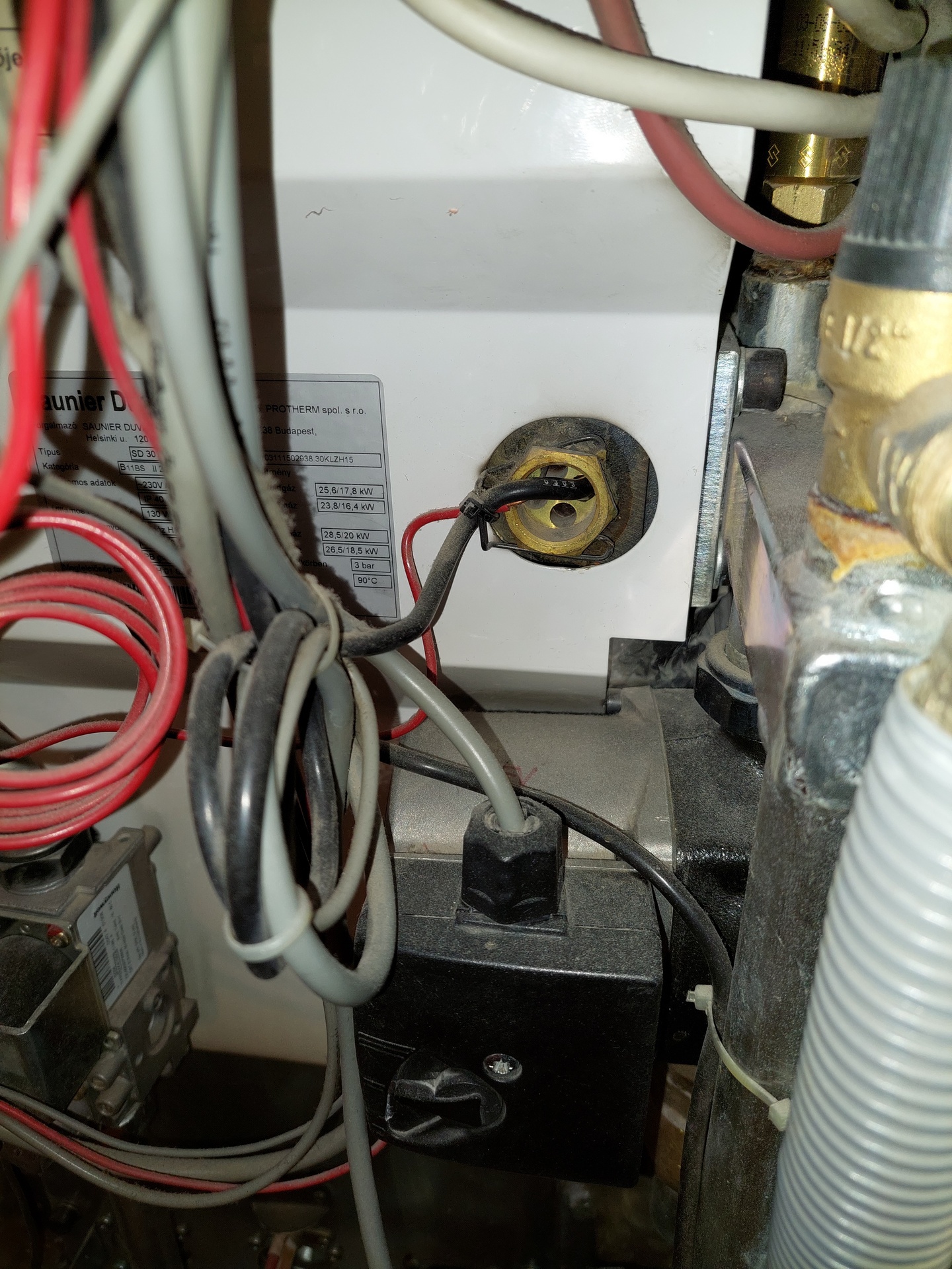

(#) karijani válasza pgabor2 hozzászólására (») Nov 28, 2023 /
Átforrasztottam ugyan azt csinálja. A HMV részét nem használom.kicseréltem a HMV szenzort most megint müködik. Hány ohm-os a HMV szenzor? Bezavarhatja az is?
(#) pgabor2 válasza karijani hozzászólására (») Nov 28, 2023 /
Szia! A fűtővíz érzékelőjéhez a csatolt képen levő helyen lehet hozzáférni. Ha a HMV tiltva van, akkor az a rész csak fagyvédelem miatt indulhat be. Úgy emlékszem, hogy mindkét szenzor 10kohm-os (25°C-on).
