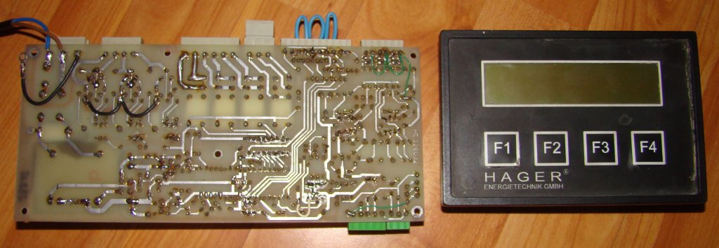

(#) Mate78 válasza isti03 hozzászólására (») Feb 13, 2012 /
Egy fotót nem tudnál feltenni a panelokról?
Lehet nem segít, de az elektrolit kondenzátorokat cserélném.
Én sem láttam még házilag készült pellet kazán vezérlőt, mint ahogy gyárit sem.
Mennyi az ára az új vezérlőnek?
(#) isti03 válasza Mate78 hozzászólására (») Feb 13, 2012 /
Teszek majd fel képet. Az olcsóbbik vezérlő olyan 40 000Ft. Ez a vezérlő nem tud gyújtani. Olyan 80-90ezer körül van az ameik tud gyújtani is. Etől lesz teljessen automata. Nem értem miért kerül a duplájába ez az egy funkció miatt.

(#) isti03 válasza Mate78 hozzászólására (») Feb 14, 2012 /
Csináltam pár képet, nem tudom segít e.

Csak jóminöségü pellettel fütsetek, mert különben gyenge a teljesítmény, sok a kokszosodott salak, hamu és a legprofibb szervizes sem tudja beállítani. Isti a te vezérlödbe aktiválva lett valamilyen külsö periféria [keveröszivattyu, bojler, recirkuláció, napelem] de nem lett hozzákötve semmi, szerintem erre szeretne figyelmeztetni.
(#) isti03 válasza alek hozzászólására (») Feb 15, 2012 /
Azt már tudom hogy valami eszköz csatlakozását várja. Azt nem tudom hogy hogyan lehetne ezt megszüntetni, kikapcsolni. Valami megoldás biztossan van erre.
A menüjét már ismerem, minden eggyes betűjét. A RAMod-Strg sajnos még mindíg Ein.
