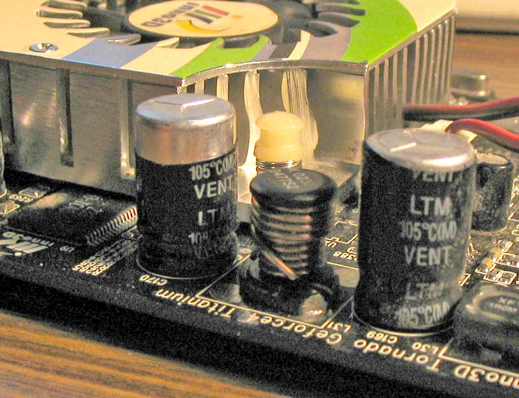

Adott egy Gef4 agp videokartya, tulaj szerint 1-2 éve áll rajta a venti. De olyan szinten beállt, hogy kézzel se birom megtekerni.
Most elkezdett neki szemetelni a képen. És a kondik is furák picit rajta. Érdekes módon a műanyag borítás felcsúszott rajtuk. (azért fel, mert torony házban ugye fejjel lefelé áll a kari üzemszerűen) De nem puposak.
Lehet ez kondi baj ? Vagy egyszerűen megfőzte a gpu-t?
(#) szabi_o válasza lidi hozzászólására (») Júl 30, 2007 / 4
Mindenképp megéri kicserélni a kondikat, és utána, ha megy, a VENTIT!!!

A "szemetelés" (ha a képen oda nem illő színű pixelek jelennek meg véletlenszerű elhelyezkedéssel, aránylag nagy számban) az lehet a kártya RAM-jának a hibája is, amivel viszont nem nagyon fogsz tudni mit kezdeni valószínűleg. Ettől függetlenül egy kondicserét és egy hűtés javítást megér a dolog, aztán majd meglátod.

Kicseréltem egy csomó kondit rajta, a legnayobbaktól a kisebbek felé haladva, de semmi javulás. Azthiszem ennek annyi, végleg megadta magát. Nah, nembaj, gyakoroltam a forrasztást legalább
