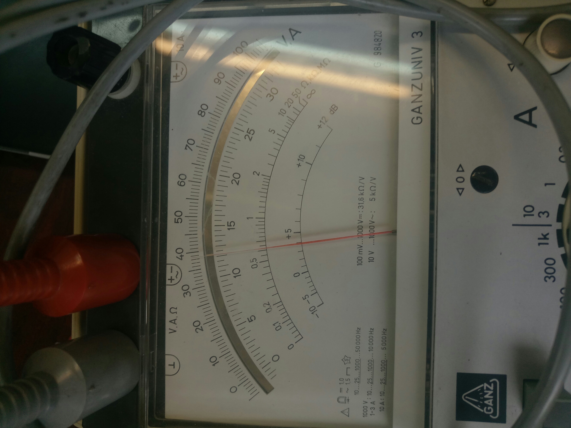

Na alakul a dolog!
Először is, rosszul fogalmaztam. Van kattogás és ledvillogás is csak a háttérsugárzásra nincs reakció (kellene lennie a videók alapján). Ha bármi fémet érintek a cső negatív pólusához van egy kattanás, ha ujjal érek hozzá folyamtosan csivitel. Szkópon is van jel ha pl egy grafit ceruzával érek ehhez a pólushoz (lásd első kép).
A tápot adó 555 ic-n 35kHz frekvenciát mérek és a C20 két lába közt valóban reálisnak tűnő feszültséget mérek egy Ganzuniv 3 műszerrel
Be is állítottam a javasolt 380V körüli értékre.
Viszont azttól tartok, hogy a cső nem jó, lehet, hogy túl nagy feszültséget kapott, mert nem mértem meg mielőtt bekapcsoltam először? A potméter lehet, hogy túl nagy feszültségre volt állítva?
Hogyan lehet ezeket a csöveket gyorsan tesztelni? Veszprémben esetleg van valaki aki tudná nekem tesztelni?
(#) ferci válasza szbalogh hozzászólására (») Jún 21, 2021 / 1
Ne érintgess semmit se a cső fémrészeihez, nincs értelme azon kívül, hogy hamis jeleket fogsz kapni és ahogy láttad, hallottad, működik a jelző rész.
A cső nem kaphatott túl nagy feszt, ill. nem károsodhatott, mert a nagy soros ellenállás megvédi.
Az lehet még, hogy a 380 V tápfesz is kevés, próbáld feltornászni 400 fölé, ahogy lehet.
Jó lenne egy régi orosz Pobjeda óra, az nagyon tudott sugározni, régen volt egy direkt tesztelni...
