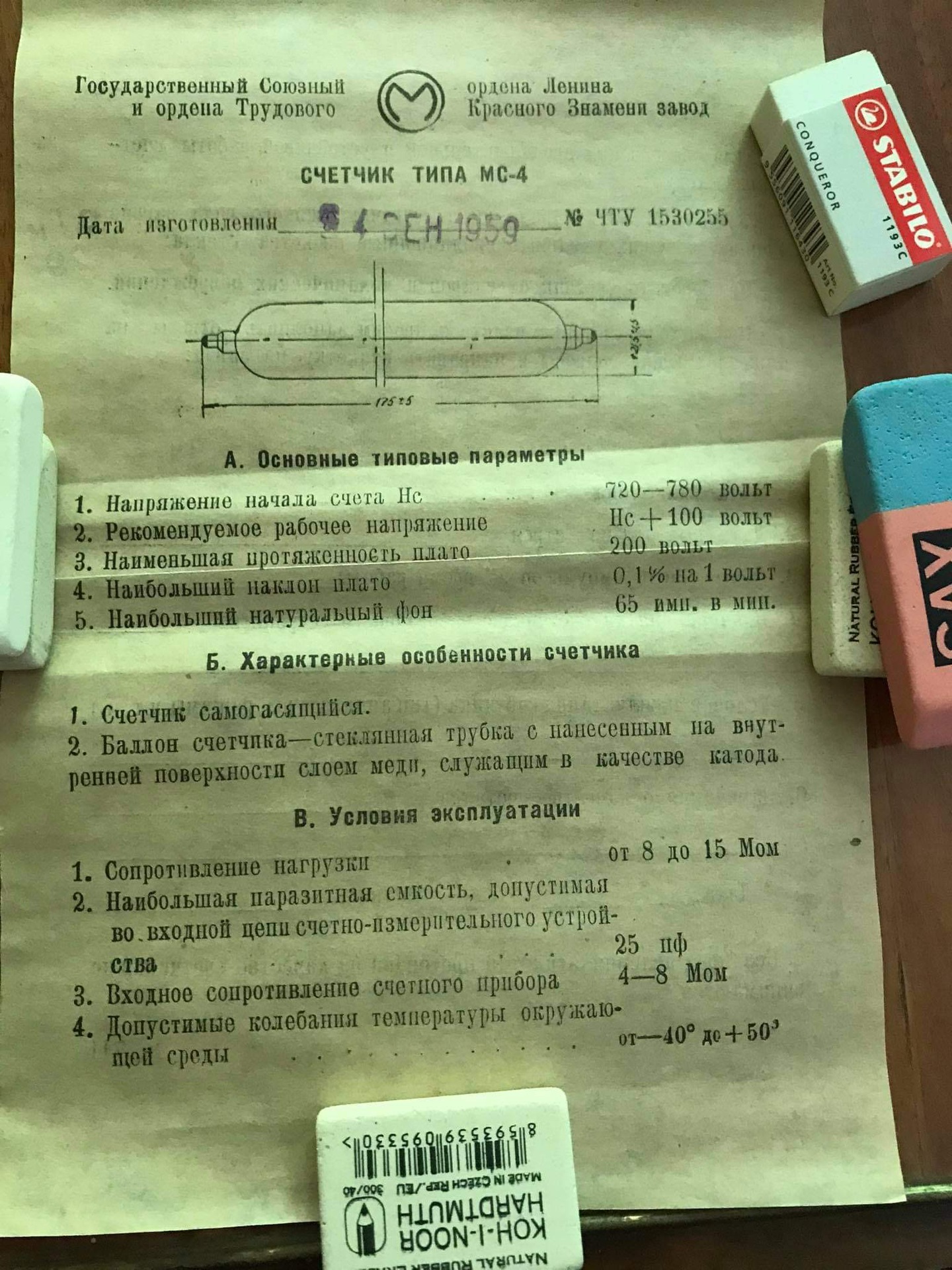

Kedves fórumtársak!
Nemrégiben hozzájutottam egy orosz MC-4 Geiger Müller csőhöz. Milyen tápegység építését javasoltok hozzá ami előállítja a működéshez szükséges nagyfeszültséget? Csatoltam képet az adatlapjáról.
