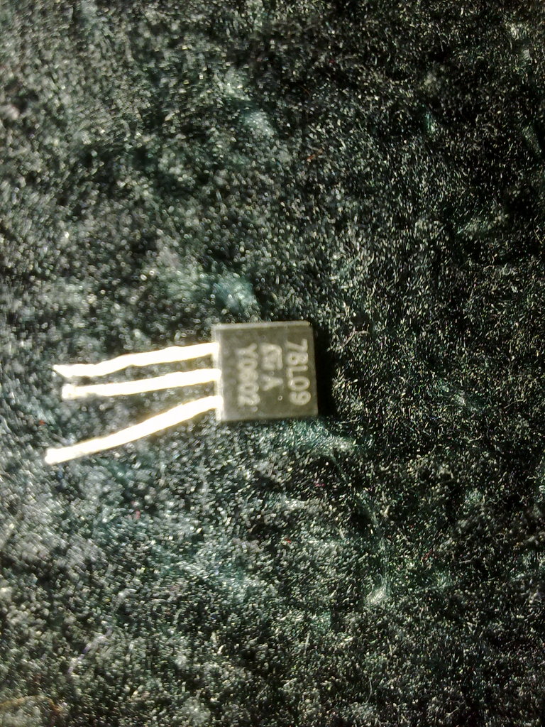

(#) PQ hozzászólása Jan 30, 2013 /
Az én problémámat a genius 5.1-emmel inkább lefilmeztem az egyszerüség kedvéért, kérlek nézzétek meg a videot és segítsetek. Annyit hozzá tennék a videohoz hogy egyikpillantról a másikra történt a dolog , be volt kapcsolva és egyszercsak elkezdte a "géppuskahangot".
Szétszedtem, nem volt semmi égés nyom belül semmi emlitésre méltó, habár annyi hogy a hűtő bordás felét (az áramkört) elkezdtem szájjal fujni, amig fújom addig abba marad.
Ime a video : http://www.youtube.com/watch?v=9Ul72EzJwmc&feature=youtu.be
Köszi a segitséget előre is
(#) edelwolf válasza PQ hozzászólására (») Feb 9, 2013 /
Nekem hasonló problémám volt, ez a feszültség stabilizátor volt a hibás:
78L09
Mióta kicseréltük, a rendszer tökéletesen működik.
(#) PQ válasza edelwolf hozzászólására (») Feb 10, 2013 /
Köszi a segítséget, meg fogom nézni . A feszültség stabilizátor a táp rész körül található?
