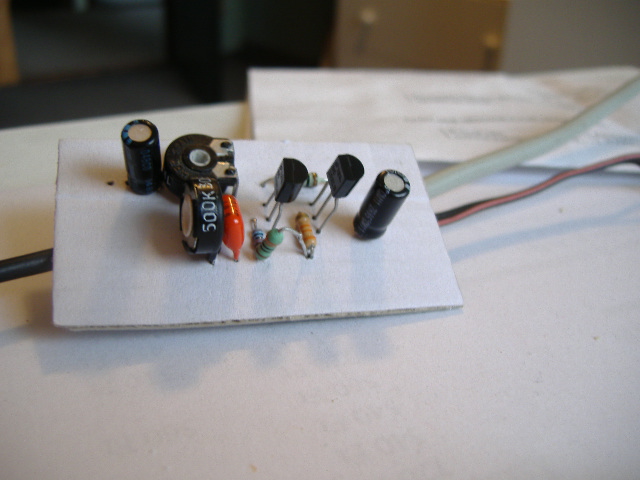

(#) Peti_85 hozzászólása Máj 5, 2007 /
Megépítettem a barkácsoló által feltett Fuzz face-t, illetve hát gyorsan összedobtam egy kartonlapra. (nagyon szép lett így is )
És meg kell hagyni nagyon király kis hangja van, a baj csak az, hogy ha gyengén pengetek, akkor azt nem viszi át olyan szépen, tehát az csak ilyen recsegés-ropogás!
De ez a tranzisztorok miatt is lehet, mert csak BC182-t találtam itthon és azokat tettem bele!!! Ki kell majd próbálnom más tranyókkal is!
Jah és amit barkácsoló linkelt be, az nagyon tanulságos oldal!!!
Jók a hangminták is, és onnan már csak ki kell választani hogy melyiket építsük meg!

(#) barkácsoló válasza Peti_85 hozzászólására (») Máj 5, 2007 /
Helyes, próbálgass!!
Próbáld ki a bc108 at is, variálj, különbező ß -val rendelkező tranyókkal, csökkentsd/növeld a 10nF-os csatolókondi értékét, így változik a hangszín!
Az ilyen kísérletezgetés segítségével lehet a neked leg megfelelőbbre belőni a torzítót, és jó móka is szerintem.
