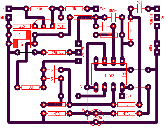

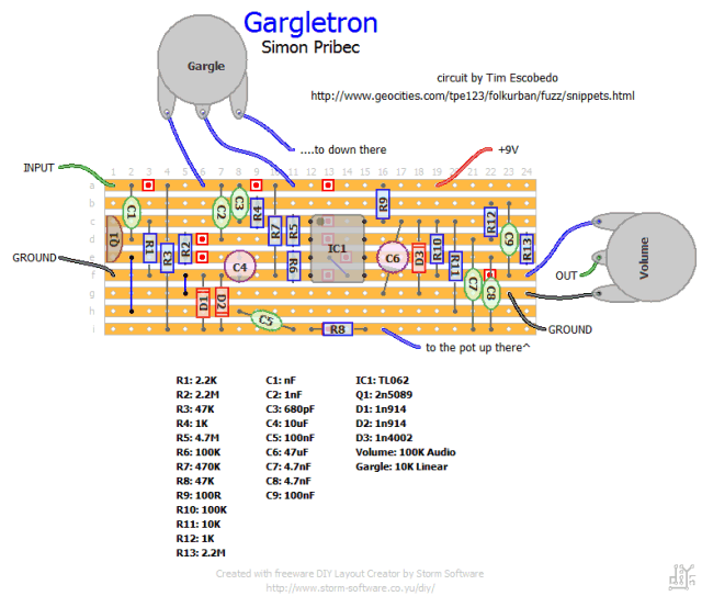

Ja a Gargletron Antiwah-omat nézegettem. A rajz szerinti MPS A18 -al csináltam, amivel nem igazán jut jel a cuccba már az elején. Viszont ezt kicserélve 2N2222-re, 2N3904-re, 2N5088-ra vagy 2N5089-re rendesen szól a gitár.
Ezzel viszont meg az a tapasztalat, hogy a gitár simán szól, és mellette megmarad az említett "frekitartomány váltás az alapzajban", de a gitárhangot abszolút nem változik. (Pedig frankó wah-szerű az alapzaj)
Bizti jó lehet a beültetési rajzom?

(#) witti válasza witti hozzászólására (») Márc 16, 2009 /
Illetve az egyik nap találtam az alábbi külföldi beültetési rajzot, ahol most látom, hogy 1-2 alkatrésszel több van a cuccban.
Pl.: nekem csak 2db diódám van, itt meg plusszba van még egy (D3) 1N4002-es és mellette párhuzamosan egy (C6) 47uf-es kondi, ami az eredeti rajzon nem szerepel. (Kutatom tovább a különbségeket, bár nem hiszem ,hogy ezek beleszólnának a hangba.) Meg valahol még kell lenni ezeken kívül is 1 kondiknak és 1 ellenállásnak, a darabok alapján.
Csak azt nem értem, a srác hogyan csinálta meg így, amikor a Net-en mindenhol csak az általam talált rajz van.
(#) rognork válasza witti hozzászólására (») Márc 17, 2009 /
Úgy, hogy a plusz diódával más színt ad csak a kimenetnek, pl sok torzító rajzon láttam, hogy 2 db 1n4148 vagy, 4 db 914, vagy led, vagy akármi lehet a végén, plusz egy kondi ugyanúgy lehúzva földre. Gyakorlatilag a klasszik mxr distortion+-t 4-5 variációban láttam, az ic típushoz tartozó visszacsatoló kondiban és a kimenetet vagdosó diódákban különböztek többnyire.
(#) zoltan_30 válasza witti hozzászólására (») Márc 17, 2009 /
Valahogyan santit a rajz egy kicsit, a minimali potmeter erteknel a kiemelt frekvencia egy kicsit nagy.
Az alabbi linken kapsz egy Active Filter Calculatort:
Link_1
Link_2
Itt meg a kapcsolasi rajzod csak mas ertekekkel:
A kapcsolast az alabbi oldalrol szurtam be:
Egy kicsit tanulmanyozd at a savszurok mukodeset!!
A neten rengeteg tanulmanyt talalsz.
Az RC tagokon valtoztass es mukodni fog.
Neked a kiemelt frekvenciaval van baj es azert ne szol rendesen.

Akarmilyen tranzisztort alkalmazhatsz csak a munkapontot a bazis ellenallassal be kell alitani. kb. a kollektoron a tapfeszulseg fele legyen.

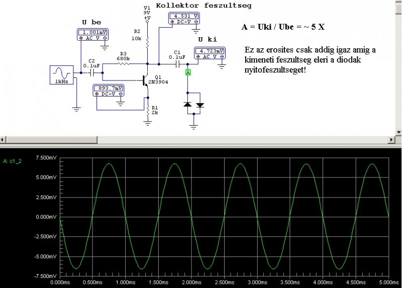

(#) witti válasza zoltan_30 hozzászólására (») Márc 17, 2009 /
Na ne.... nem érintkezett egy vezeték, pedig látszólag rendesen volt forrasztva. Most már végre hangügyileg működik!!!!
Ennek ellenére nem a legjobbak a tranyón (2N3904) mért értékek! Csak abban az esetben szól, ha fordítva van belerakva, azaz amikor az Emitter (ahol ugye a 2K ellenállás van) helyére a Collector láb kerül (és ezen a tranyón még az EBC jelzés is rajta van, szóval tuti nem stimmel valami). Amúgy mindenféle tranyó csak fordítva működik benne.
A tápom 8.91Volt -ot ad; a mérések a képen. /Ha nincs benne a tranzisztor akkor az Emitter és Bázis között 7.99V-ot a Bázis és Colletor helye között 0V-ot, illetve az E és C között 8,91V-ot mérek./
Szerinted hol a probléma?

(#) zoltan_30 válasza witti hozzászólására (») Márc 18, 2009 /
A 2.2 megas ellenallas (tranzisztor) erteket csokkendsd (680K - 1.5 M) addig amig a kollektor es a test kozott 4.5-5 voltot mersz.
Kb. otszoros az erositese az eloerosito emeletnek.
Igy jobb a kivezerhetosege a tranzisztornak es nem fulladozik nagyobb bemeneti szint eseten.
Tegyel fel hangmintat amennyiben van lehetoseged.
(#) zoltan_30 válasza zoltan_30 hozzászólására (») Márc 18, 2009 /
Csatolt kep:

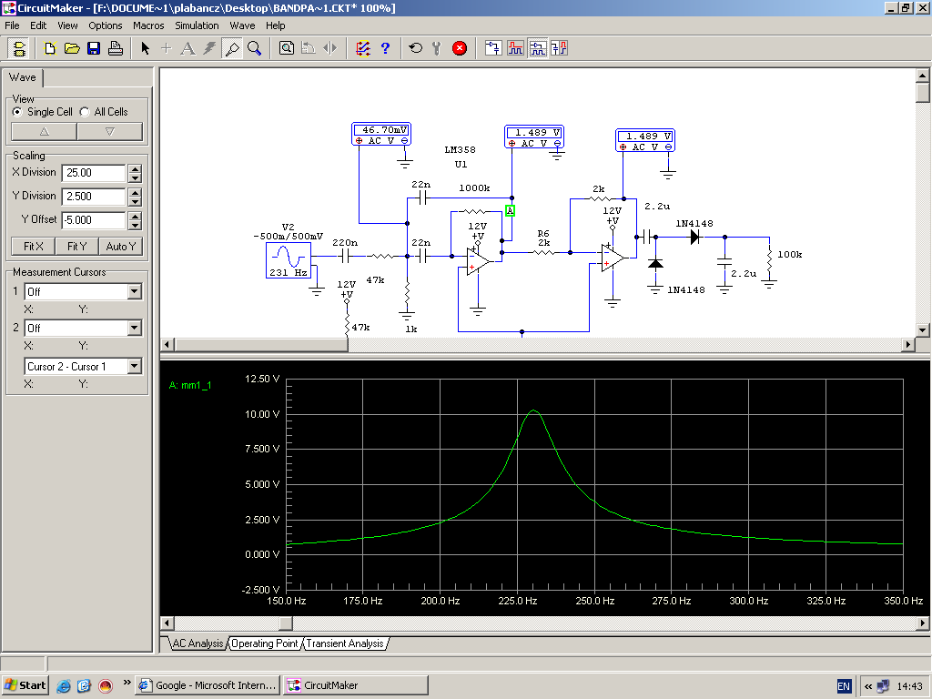

(#) rognork válasza zoltan_30 hozzászólására (») Márc 18, 2009 /
Hello,
ezt a szimulátort hogy hívják, amivel a képet csináltad?
(#) zoltan_30 válasza rognork hozzászólására (») Márc 18, 2009 /
Circuit Maker.
Az alabbi kepen egy savszuro frekvencia menete lathato:
CircuitMaker:
witti, 39 Mb kell legyen.!
Sokat tud, en sem ismerem igazan.
Idonkent eloveszem es jatszadozom vele.
Van helpje, tanulmanyozd at.
A PCB-et automatikisan elkesziti, vagy te adod meg neki az osszekotesi pontokat.

(#) witti válasza zoltan_30 hozzászólására (») Márc 18, 2009 /
Nagyon le kellett csökkentenem a 2,2M -s ellenállást. Még 330K -nál is csak reccsent, 200K-nál megszólalt, de elég torz volt, így lementem 100K-ra.
Most 100K-val szinte tiszta (így a GND és Collector között 2,45V van), de van azért egy kis zizi a hangban. Szerintem olyan 70-80K körül szólna jól. Mennyire normális ez a 2,2M helyett?

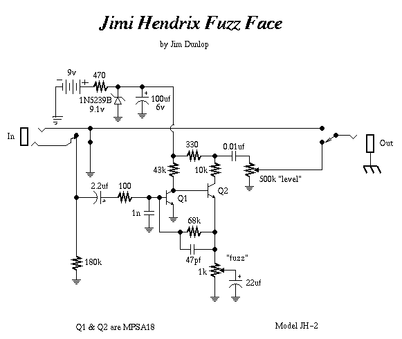

(#) laj91 hozzászólása Márc 29, 2009 /
Én építettem egy fuzz face torzítót,de nem nagyon működik... csak ha nagyot pengetek,és akkor is olyat mintha kaplapáccsal ütnének vagy nem tudom! Még kezdő vagyok az elektronikában és csak tapogatózom,h mi lehet a baj! Tudnátok mondani valamit,h mit csináljak? És amúgy fuzz face-t basszus gitárhoz is használhatom nem?
(#) ensium válasza laj91 hozzászólására (») Márc 29, 2009 /
Hey!
Töltsd fel a kapcsolási rajzot! Hasonló problémám nekem is volt, rosszul kötöttem be a tranyót. Ha van a tiedben, akkor nézd meg hogy jól van-e bekötve.
(#) laj91 válasza ensium hozzászólására (») Márc 29, 2009 /
Na ez a kapcsolási rajz! Ez fent van itt a hobbielektronikán is, de én változtattam rajta! Most bc548c tranzisztor van benne, elötte meg bc128b-t raktam bele,de akkor nem torzított! Már átnéztem százszor, de valahogy nem akar működni. Még arra gondoltam, hogy a tranzisztor nem nyit vagy nem tudom, ez az első alkotásom ugyh tapasztalatom még nincs.
