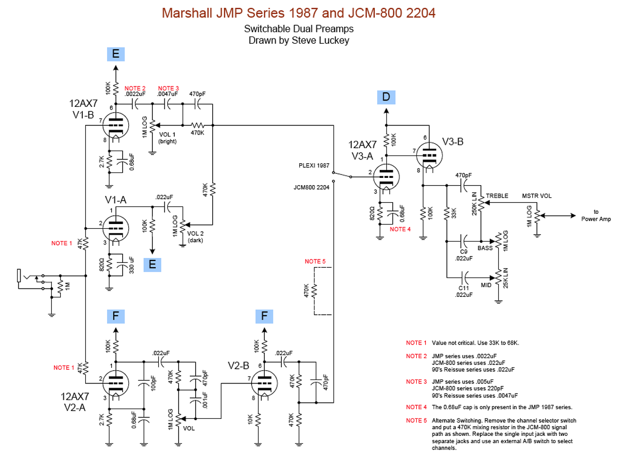

Összeraktam ezt a kapcsolást(6n2p). Nagyon tetszik a Plexi hangja, bár kevés a gén. Mi lenne ha a Plexi nem a V3-ra kapcsolódna, hanem a V2-B-re?

(#) ZSozsóó válasza konyak6 hozzászólására (») Jún 14, 2014 /
Ha jól értem tehét, a plexi gén potija a V2B rácsára? Működhet a dolog, de úgy meg tisztád nem nagyon lesz, szóval ha megnézed, hogy a plexi mennyiben tér el a jcm csatornától, akkor ha oda kötöd a V2B-t, akkor nem sokban fog. Csatoló értékek, bright alkatrészek, meg persze lenne egy normál bemenet is a plexin megboostolva a V2B-vel, nem tudom...ki kell próbálni, ez megint egy olyan kérdés, amit egyszerűbb kipróbálni, mint ezen okoskodni. Ha tetszik, akkor jó, ha túl sok ,akkor nem. De én elsőre azt modnom, hogy nem lesz annyira univerzális a dolog. Lesz 3 nagyon hasonló csatorna, azt meg sokkal egyszerűbben is ki lehetne hozni, kevesebb csővel. Zs.
(#) Phile80 válasza konyak6 hozzászólására (») Jún 14, 2014 /
Próbáld ki ezt a kapcsolást. Marshall 1959RR (Randy Rhoads signature). Ez tudja az alap plexi hangzást és highgain-t is. Itt hallhatod is.
(#) ZSozsóó válasza Phile80 hozzászólására (») Jún 14, 2014 /
Igen, erre gondoltam én is, egy kapcsolóval meg lehet oldani, hogy "párhuzamos" legyen az előfokozata a plexinek vagy "soros". One wire mod azt hiszem a neve...Így már elég sokoldalú lehet a dolog! Jó tipp! Zs.
(#) konyak6 válasza ZSozsóó hozzászólására (») Jún 14, 2014 /
A kapcsoló és a rács közé gondolom 1 M ellenállás a földre. Míg billen a kapcsoló, ne legyen terheletlenül.
Phile linkelt egy rajzot az 1959RR fejről. Az az esze az egésznek, ha megfelelő bemenetre dugod a gitárt, akkor a 2 előfokozat trióda egymás után kapcsolódik, és lesz 2 gain potid. A plexiben így egyiket akár egy masternek is lehet használni, jól meg lehet lökni már az előfokozatot... Míg a másik bemeneti aljzatot használva az eredeti plexi áramkört kapod, én azt hívom "párhuzamos"-nak. Az általad linkelt rajzon is meg lehet ezt oldani 1 db kapcsoló felhazsnálásával, meg egy minimális átalakítással. Így lehetne egy plexi, azon belül egy külön kapcsolóval kapcsolható moddolt plexi ,meg egy jcm800 előfokozatod. Erre értettem, hogy sokoldalú tud lenni. Annak idején csináltam egy hasonló fejet, nekem volt egy plexi meg egy jcm csatornám és mindegyik elé be lehet hurkolni egy booster triódát. Aranyos cucc volt, és tényleg szuperül szól! Ha a kapcsolós kérdés az eredeti rajzodra értendő, akkor igen, a V3A rácsra bőven elegendő egy 1- 2,2MOhm pl, a kapcsoló másik fele a potikon keresztül föld potenciálon van, nem lesz se csattanás, se semmi, se rácslehúzó nélkül sem marad az átkapcsolás idejére a trióda. Nem tragédia az sem, ha nincs ott, de meg lehet ezt precízen is csinálni! Zs.

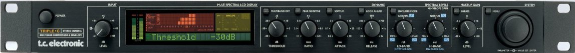

Üdv, egy ehhez hasonló compressort szeretnék építeni, ez digitális, én analógot szeretnék.
Valaki egy jól bevált rajzzal tudna-e segíteni?

Ennyi szabályzóra van szükséged, vagy csak szimplán egy jól működő kompresszort szeretnél?
Van egy olyanom, amin a kimeneti hangerő maximumát lehet megadni, illetve a sustaint lehet vele tuningolni. Attack, release, ratio nincs rajta. Bár átalakítható, hogy legyen, de én nem próbálkoztam vele mert nem kellett.

(#) univerzum válasza Gránátalma hozzászólására (») Jún 22, 2014 /
Tr909 lábdobra kéne, hogy keményen szóljon, tehát make up +diódás vágó lesz még rajta.
Meg a másik, hogy ha nem is torzításra megyek akkor atackot meg a többit eltüntessem, mert ugye nem pattanó hanem feszes egy szinten lévő dobra van szükségem.
Küldheted, megnézem, max utána járok, úgyse az első kapcsolásnál járok.
Az nem is baj, hogy nem multibandos, azzal csak a baj van, max egy eq-t majd teszek be elé...

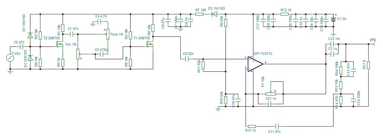

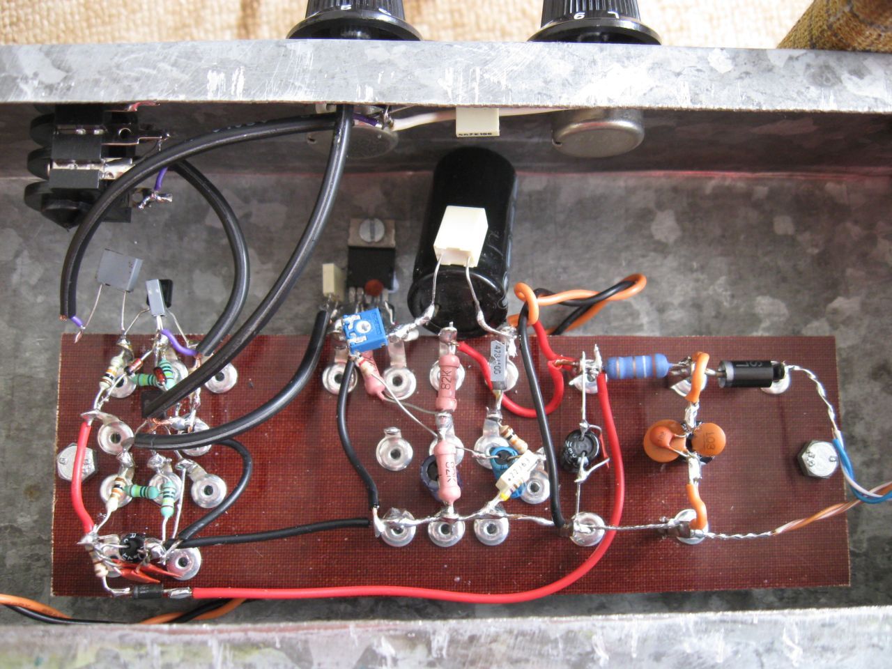

Régen szereztem "egyszerhasználatos" raklapokat, valami majd épül belőle alapon. Azt a Tesla hangszórót is csak rakosgattam ide-oda és a bakelit csíkok is vádoroltak, volt még két csövem is. Kellett valami, amibe ezeket el lehet tüntetni. Megcsináltam a dobozt. A relic-es fizimiska az építés során alakult ki, mert ahova több ragasztó került ott foltos lett a szövet és ez tetszett. Beépítettem a hangszórót és úgy teszteltem az elő és végfokot. A 24 voltos csöves kísérleteim zsínorban buktak meg, nem tetszett hangja. A végfok eredetileg egy egy tranzisztoros, A-osztályú, mosfet volt. Az volt a terv, hogy trióda-tonevolume-trióda-mosfet. Nem tudom már, hogy a mosfet-es végfokot miért cseréltem le, pedig úgy emlékszem, hogy tetszett. Így jött a két BS170 és a TDA2030 (vagy 2040?).
Tervezem még, hogy kopottabbá teszem. Az előlapját már kiszakítottam egy kicsit és az éleket is itt-ott felakarom egy picit hasítani. Rátettem 1x10-es ládára, teljesen használható! Van mélye, magasa, hangereje.
Azt senki ne kérdezze, hogy a 10k visszacsatoló trimmer milyen értéken áll

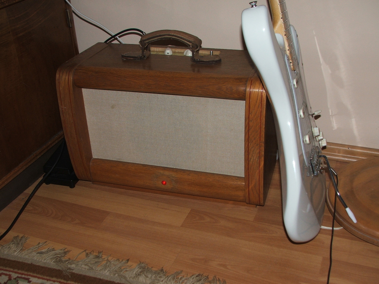

(#) akos70 válasza teddysnow hozzászólására (») Júl 6, 2014 /
Tetszik, szeretem a régi(es) dogokat.
Nekem is van egy régi Teslából készített kombóm, ezt az elmúlt 60 év relikelte kicsit.

Ugye ez most valami vicc, hogy egy ilyen készüléket szeretnél utánépíteni?

Köszönöm szépen mindenkinek a dicsérő szavakat. Akos70 a tiéd igazi bútordarab.
(#) Szpisti válasza teddysnow hozzászólására (») Júl 7, 2014 /
Hatalmas egy figura lehetsz ! Nagyon tetszik, különösképp hogy nem nyavajogsz a tda-s megoldás miatt, meg ezek az antikolt dolgok! ))
Egy lájkot meg adok a tippért, ahogyan a csavarokat feketíted, antikolod.
Olajba mártod vagy mibe ?
(#) teddysnow válasza Szpisti hozzászólására (») Júl 7, 2014 /
Köszönöm, köszönöm, köszönöm . Igen, olajba mártom, de van úgy, hogy csak 3-ik alkalommal feketedik be.
(#) univerzum válasza Phile80 hozzászólására (») Júl 12, 2014 /
írtam, hogy analógot szeretnék, az csak egy példa volt, hogy mit tudjon
