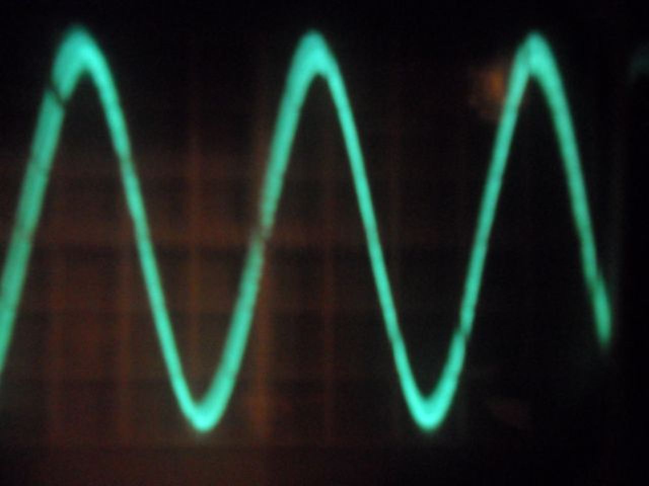

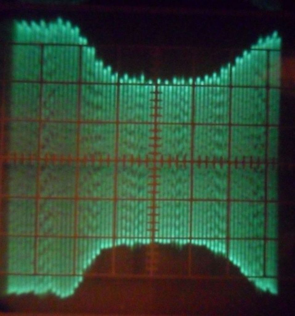

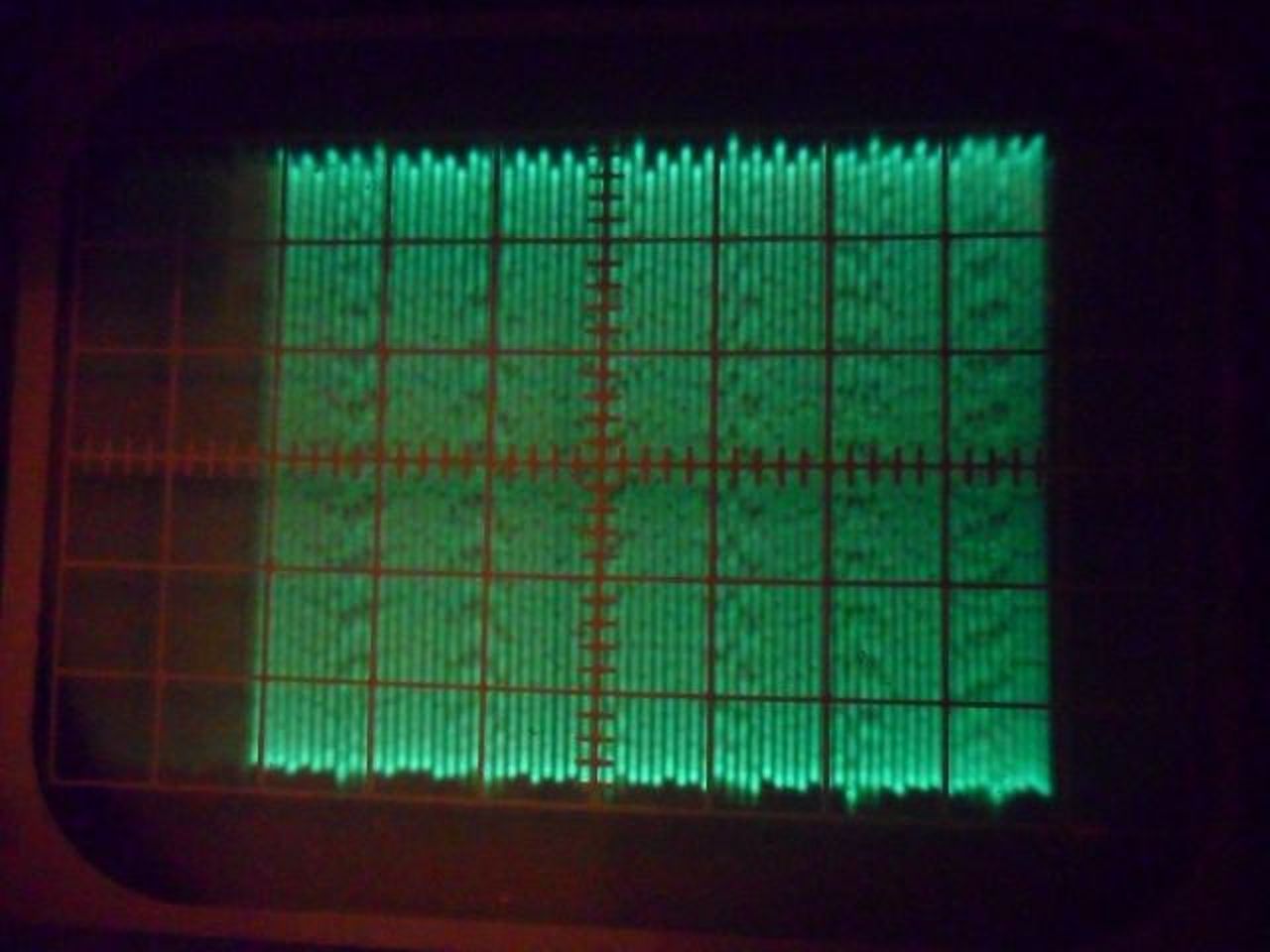

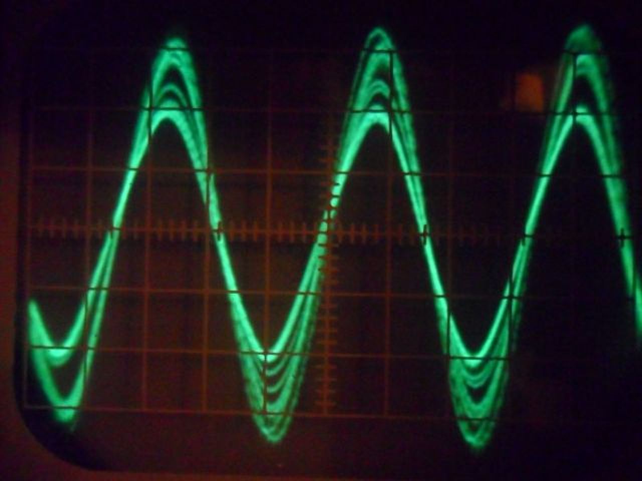

De ez keveri. Én tudom, hogy melyik az AM. Tessék: Ezt csinálja a Weslie
Ál-Leslie)Nekem meg még oszcilloszkópom sincs, sőt azt se tudom, mire jó?Mindig is mondtam, hogy ennél mind a kettő jelen van. A hozzászólás módosítva: Szept 27, 2014
Idézet: „kevert modulácionak hangzik, holott a gépi Leslie nem csinált semmi mást, mint a hangszoro elött forgatta a tölcsért....” No akkor elemezzük azt a Lesliet... ![]() Alul felül forgó terelő ugye... Felső: Balról jobbra elforduló tölcsér, ami 0-180 fokig fázistolást csinál mint mikor egy mentőautó elsuhan melletted és mélyebb hangból magasabbat hallasz a doppler effektus révén. Ezt állítja elő a fázismodulátor áramkör. Ugyanakkor ha balról jobbra elfordul az a bizonyos tölcsér, 0-90-0 fázissal csinál egy amplitudó modulációt, mert mikor feléd fordul ugye akkor a leghangosabb. Azonkívül csinál egy térbeli balansz modulációt is, mert a hang ugye térben a forgással egyidejűleg balról jobbra elmozdul, ezért kell a szimulációhoz egy 0-90-180(0) fokos bal-jobb irányú hangerőváltozás szimuláció is. Ez eddig ugye a felső rotor volt. A fentiek ugyanígy igazak az alsó rotorra is, csak random elrérő sebességgel. Tehát az eredeti élethű szimulációjához kell legalább 6 különálló modulátor áramkör kettő duplán eltolt fázisú modulátorral. A dolgot cifrázza, hogy a Hammond Leslie háromféle "motionnal" azaz mozgásfajtával rendelkezik, ami a drasztikus hatását okozza: van egy lassú , egy gyors és egy álló forgórészes állapota. No ezek az áramkörök már léteznek , de nagyjából 120-180ezer forintos árfekvésben. Nálam van itthon egy eredeti mechanikus kivitel, meg terveztem egy elektronikus verziót, ami egyenlőre takarékon van, de ha leesik az első hó, folytatom majd.

Mikor egy FM (vagy inkább fázis) modulációt csinálsz, akkor az eredetivel kevert modulált jel a virtuális hangmagasság moduláció mellé ( vibrato mellé) csinál egy kismértékű AM modulációt is természetesen, mivel a +/- fázisban eltolt jel az eredetivel keverve azonos fázis esetén egy pillanatra kioltja az eredőt, így mikor azonos fázisban találkoznak, a jel kissé elhalkul. Ezért nem szabad túlzásba vinni a keverés arányát, mert átcsap durva nyekergésbe az egész..

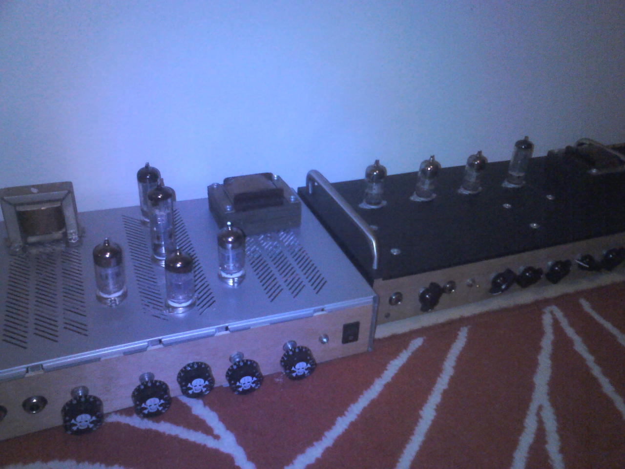

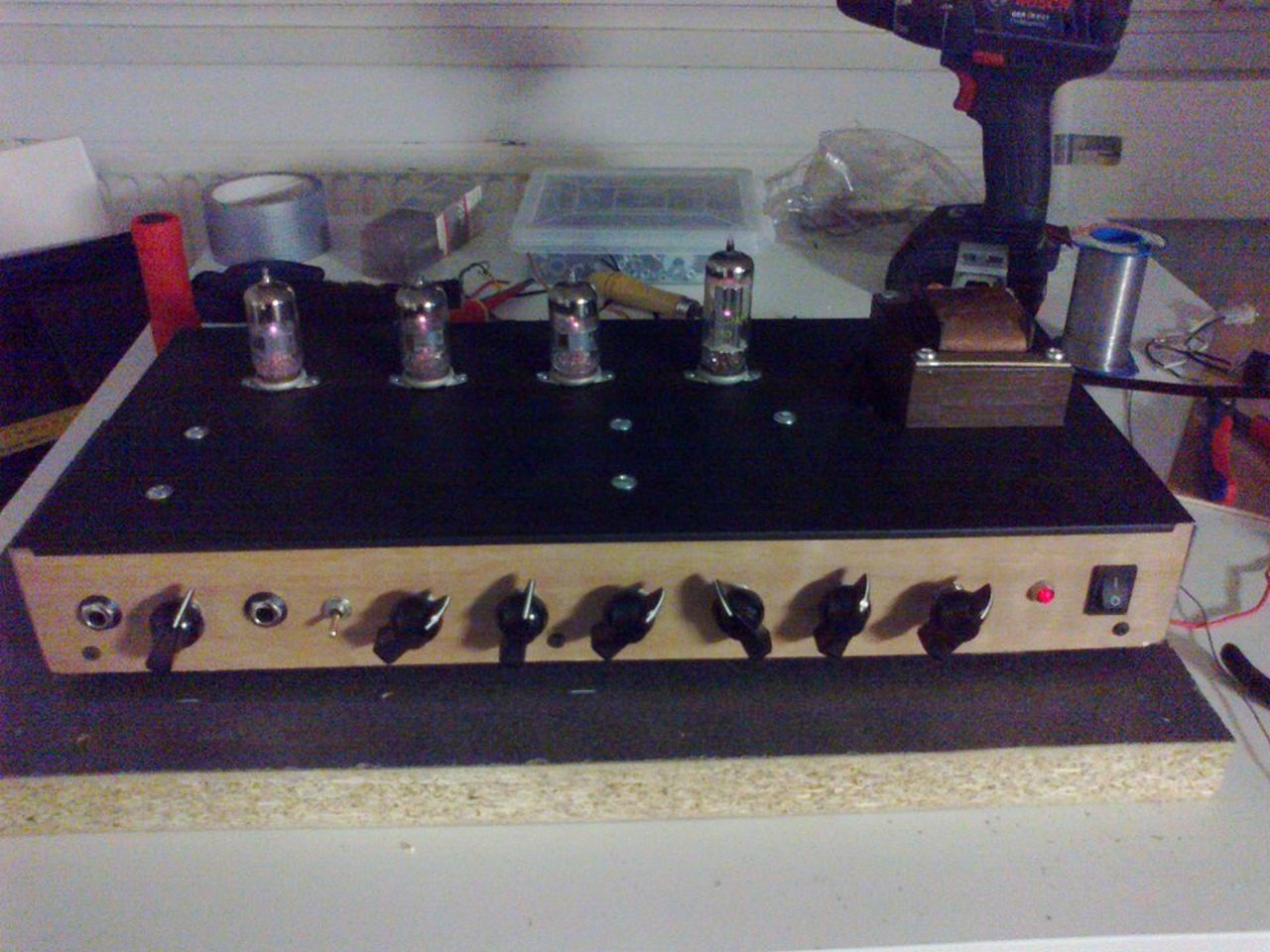

Én ezt építettem meg. Régi Videoton rádió hálózati trafóját használtam. 6n2p csövekkel (300 Ft/db) + Ez 80 egyenirányító, így meg van oldva a késleltetés. Egy kapcsolóval át lehet kapcsolni a Plexit (párhuzamosból sorosba) Randy Rhoads. Így 3 in 1.
A hozzászólás módosítva: Okt 22, 2014
A trafó tekerés nem erősségem, akkor még voltak csöves rádió roncsaim. Éppen ezért a 10 Wattos "A" osztályút építettem meg, mert csak olyan trafóm volt. Itthon megnéztem: Magyari Béla: Rádióamatőrök kézikönyvében található EL84-el és EF86-tal. Már nem tudom, miért emlékszem úgy, hogy volt benne egy ECC is. Én csak lemezjátszóról hajtottam, de mivel csak monó volt, odaadtam egy gitáros barátnak, mert ő annyira kérte.
